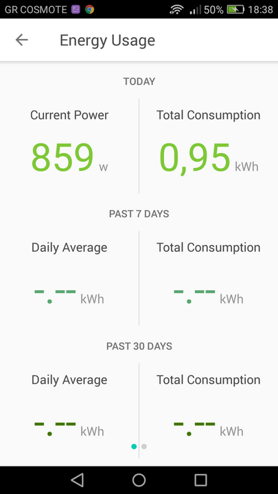

1 ώρα πριν, g-e-o είπε
Στο fujitsu asyg24klca σύνδεσα τον μετρητή κατανάλωσης την Κυριακή 22/12. Σήμερα το πρωί με μόνιμα επιθυμητή θερμοκρασία 23 κ διακοπτόμενη λειτουργία τις ώρες που λείπω από το σπίτι έχω 19Kwh..Είναι πολλές ή φυσιολογικές;
Εάν ο χωρος σου ειναι μεγάλος και έχει απώλειες και σε συνδυασμό με τους 23 ζητούμενη τότε ειναι φυσιολογικό. Κατεβασε την θερμοκρασία στους 20 και πες μας πάλι ώρες και ενέργεια.

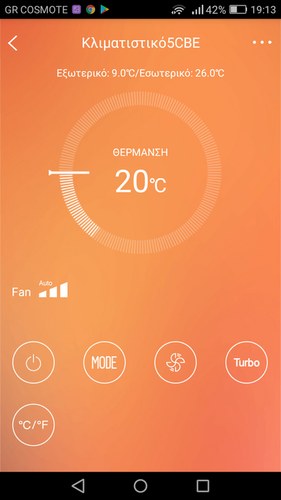

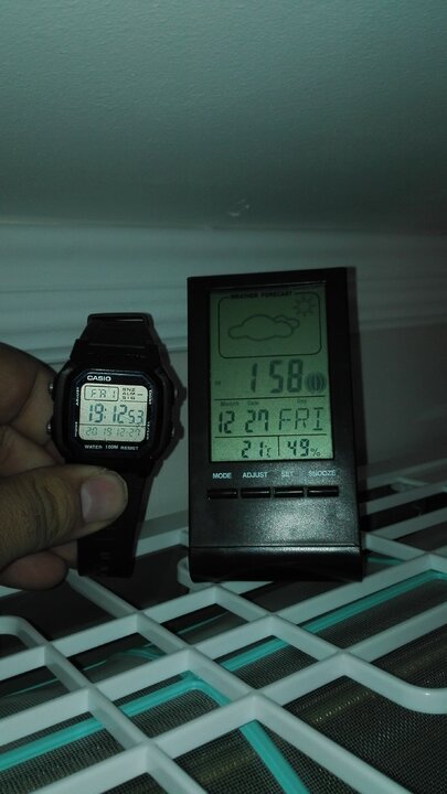

Θερμοκρασια δεν ξερω εαν εχει πιασει.δηλ σε ποια απόσταση να βαλω το θερμομετρο κτλ,αλλα απο την εφαρμογη της ινβετορ,με ζητουμενο 21 παει η εσωτερική 27,5,πράγμα το οποιο δεν υπαρχει περίπτωση να εχει γινει, απο το φουλ πχ τραβαει 12Α πεφτει στα 3,6Amp το ελαχιστο που εχω δει και μετα off,
Κατ'αυτόν ειναι φυσιολογικο τετοια συμπεριφορά και οχι να πεσει κ αλλο η αποδοση πχ να τραβαει 2Α
Ειναι φυσιολογικο μου ειπε να τραβάει 12Α να πέφτει στα 3,6 και μετα off και το ιδιο να γινεται αιωνιος καθε 5-10 λεπτα
Γιατι ''τοσα ζηταει  χωρος''

Μην βάζεις το θερμόμετρο στον θερμό αέρα πρέπει να το έχεις πιο μακριά κια να μην το χτυπάνε ρευματα αέρα, διότι εγώ πχ έβαλα το δικο μου στο fujitsu με ζητούμενη 20 κόντευε να πάει 27, πρέπει να πάει πιο μακριά, η καλύτερα να παει στο μέρος που βρίσκεται ο αισθητήρας της εσωτερικής μονάδας.
8 λεπτά πριν, Βασίλης_29 είπε
O αισθητήρας της εσω μονάδας λέει 27,5 με ζητουμενο 21,
13 λεπτά πριν, Artakos είπε
Στο έχω ξανα εξηγήσει .
Ο αισθητήρας θερμοκρασίας του χώρου είναι εδώ :
Ο θερμός αέρας που βγάζει το μηχάνημα, είναι ελαφρύς και πάει πάνω. Τον τραβάει από πάνω το μηχάνημα και διαβάζει 27 γιατί τόση θερμοκρασία έχει ο αέρας εκεί.
Εσύ που είσαι πιο χαμηλά, έχεις πιο κρύο αέρα , στους 21. Το μηχάνημα όμως εκεί ψηλά βλέπει 27.
Αν είχες υπέρυθρη ματιά, θα έβλεπες ένα στρώμα ζεστού αέρα να κολλάει στο ταβάνι.
Και άλλα μηχανήματα έχουν το ίδιο πρόβλημα να αντιμετωπίσουν και φαίνεται ότι δεν μπερδεύονται.
Το δικό μου Fujitsu πχ που πετάει αέρα 28-30C, έχω δει ότι στις εισαγωγές του αέρα μπαίνουν 24. Δεν μπερδεύεται όμως, γιατί προφανώς έχει προγραμματιστεί σωστά.
Άλλοι κατασκευαστές έχουν και αισθητήρα στο τηλεχειριστήριο (follow me, i feel κτλ), οπότε το μηχάνημα παίρνει θερμοκρασία από εκεί.
Ενεργοποίησέ το. Θα δεις ότι θα δείχνει 21 ή όσο έχει εκεί που θα βρίσκεται.
