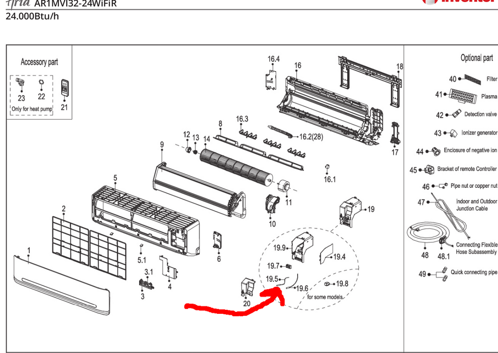

Μολις μιλησα με την inventor,
Ειναι φυσιολογικο μου ειπε να εχει οn οff ενα κλιματιστικο ινβερτερ,γιατι εχει καλυψει τις απώλειες,και γιατι του λεω αφου εχει καλυψει τις απωλειες δεν παιζει στα χαμηλα δηλ να τραβαει 1,4Α και να κανει συντήρηση αλλα απο τα 3,6Ακατευθειαν κοβει?ειναι ο χωρος και ειναι η θερμοκρασια που οριζω χαμηλη και και και,στο τελος εκλεισε η γραμμη και δεν ξανασηκωνουν,
Δεν υπαρχει μηχανημα 24αρι να πεφτει στα 1,4Α και και και,
Ωραια το μεσα το δωματιο που ειναι μικρο το κλιματιστικο για τον χωρο γιατι κοβει? Κ ξεκινησε παλι κσι και και,ο χωρος και ζητουμενο κτλ
Κ εαν δεν σε ευχαριστεί να πας στο καταστημα να το πεις
Μα το θεμα με την ινβεντορ το εχω,
Ξεχασα να του πω για τις αποσυνδεσεις στην εφαρμογη,γενικα δεν εμεινα ευχαριστημενος καθως υποστηριζε οτι ειναι φυσιολογικο ολο αυτο

48 λεπτά πριν, Artakos είπε
Απαράδεκτοι.
Καταρχάς πως τολμάει και σου λέει ότι δεν υπάρχει μηχάνημα 24άρι να πέφτει στα 1.4Α όταν το λένε οι ίδιοι στα χαρακτηριστικά ;;;;;
Μάλλον θα πρέπει να προχωρήσεις σε εξώδικο προς το κατάστημα αγοράς με κοινοποίηση την inventor .
Δεν είναι δυνατόν να λένε κάτι και να μην ισχύει.
ΥΓ
Αν και δεν απαιτείται δείξτους και αυτό από το ASYG24KLCA

39 λεπτά πριν, Artakos είπε
Πες τους πως θέλεις να μιλήσεις με κάποιον πραγματικά υπεύθυνο όταν τους πάρεις.
Όχι με τον κάθε υπάλληλο που ποσώς τον ενδιαφέρει η φήμη της εταιρείας.
Εξήγησε τους πως συμμετέχεις σε τεχνολογικά φόρουμ μηχανολογικού περιεχομένου και ξέρεις ότι το μηχάνημα δεν κάνει αυτό που διαφημίζεται ότι κάνει.
Τέλος στείλ'τους ένα καλό βίντεο με την κακή συμπεριφορά του κλιματιστικού και πες τους πως αν δεν ξέρουν να βοηθήσουν θα το ανεβάσεις youtube να σε βοηθήσουν από εκεί...
Και να δεί και λίγο ο κόσμος τι προϊόντα και τι υποστήριξη προσφέρει η invertor...
Επεξ/σία από yiannis_1
Μου ειπε οτ δουλευε στην daikin πριν και οτι εαν εαν υπηρχε μηχανημα να γραφει κατω απο 1,4 θα παει να το παρει
Νομιζω πρεπει να μπει σε εξοδα τωρα να το πάρει,
κατσε να το βαλω στο tp link να καλυψω το ενδεχόμενο με φωτο κ βλεπω πως προχωράει,
Επίσης  τα 320w ελαχιστη, δεν ισxυουν καθως με τα λεγομενα του τοσο ζηταγε ο χωρος τοσο έδινε το κλιμα πχ 1000w
Για ελαχιστες καταναλωσεις και ελαχιστο ρευμα που γραφουν ουτε λογος,καθως μπλια μπλια μπλια τοσο ζηταγε ο χωρος
