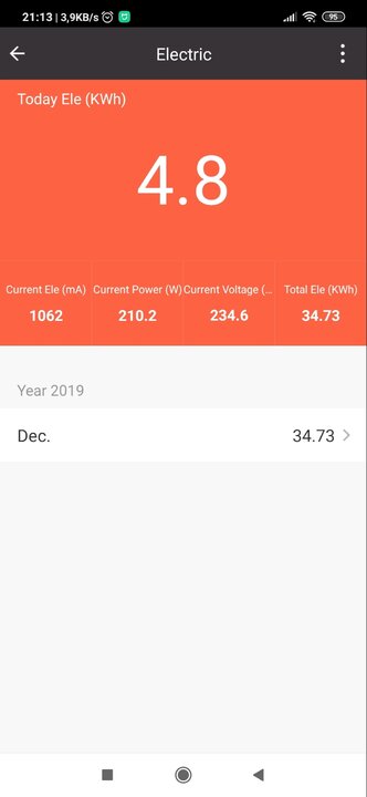

Ειναι λιγο οτι να ειναι φαση οι μετρητες,γιατι με τα δικα σου στοιχεια,εαν το εφαρμοσω στο 24αρι με συντελεστη 0,57 που βγαινει απο το δικο σου, το aria κανει ινβερτερ αυτη την στιγμη στα 453 απο 320 δηλωμενα
Θελω να πω πως δεν εχει καποια σχεση το 870 που εβγαζα χθες χωρις συντελεστη με το 453 που βγαινει τωρα πχ,
Και γιατι ενας μετρητης να αλλαζει καθε λιγο τον συντελεστη απο την στιγμη που μονο ρευμα μετραει,
Τουλαχιστον στο sonoff που ειχα δεν ειχε επιλογη φορτιου,δηλ ωμικο η επαγωγικο,
Και ακομα ποιο περιεργο ενος παιδιου που εχει συντελεστη 0,97

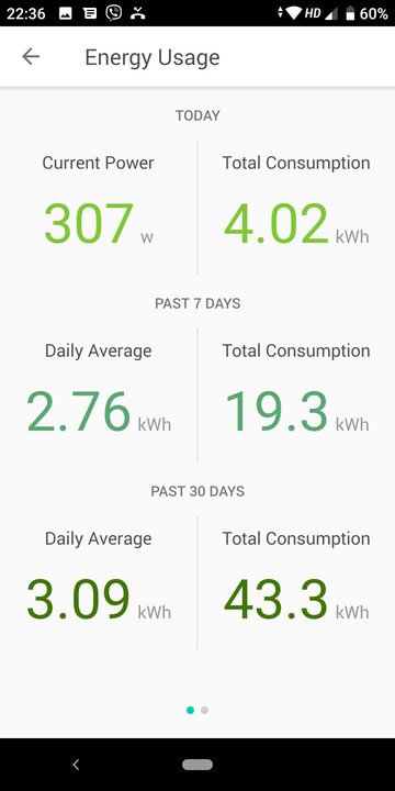

Άλλες φορές ο πολλαπλασιασμός βγαίνει πολύ κοντά ( μεταξύ μας δεν ξέρω ποια είναι η σωστή απάντηση ) :
Πχ
Screenshot_2019-12-26-03-58-10-425_com_tuya.smartlife.jpg.8e313fba1af86e04ecaf3bc79f085374.jpg
Λοιπόν έχω πρόβλημα με το Daikin.
Ξαφνικά καίει πολύ πχ βλέπω πως σε 4 ώρες έκαψε 2.4 κιλοβατώρες.
Φυσάει πολύ σήμερα. Ακούω τον εξωτερικό αέρα μέσα από το κλιματιστικό.
Μέσα στο δωμάτιο 23.3 με ζήτηση 22.
Λέτε να χάνει η τρύπα και να μου φέρνει κρύο αέρα μέσα και να διαβάζει κρύο και να νομίζει ότι πρέπει να δώσει;

Στις 25/12/2019 στις 2:52 ΜΜ, liakjim είπε
Off topic, τελικά το ένα πριζάκι της blitzwolf που έχω, κόβει από μόνο του το ρεύμα. Πως δεν πήρα το Fujitsu στα χέρια.
Έβαλα ένα παλιό κινητό που το έχω σαν security camera με το alfred , το οποίο ειδοποιεί όταν το κινητό σταματάει να φορτίζει και πήρα 3 screenshots από 3 black outs και τα έστειλα στο banggood. Για να δούμε.
Screenshot_2019-12-25-13-58-39-753_lockscreen.jpg.b61b9cf1c2e783c0b6da857affb69a88.jpgScreenshot_2019-12-25-14-35-38-637_com_tuya.smartlife.jpg.5765b9c203a1a8a327b42fd66e3c682a.jpgScreenshot_2019-12-25-14-39-19-774_com_miui.gallery.jpg.3d0ad8ed8d83d99b2f9592105c87331a.jpg
Η συζήτηση είχε ως αφορμή το aria που ο φίλος το βλέπει να μη κατεβαίνει από πολύ ψηλά. Δεν είναι σημείο υπεροχής ενός σωστού inventer το να κατεβαίνει στα 200W? Φυσικά και είναι ένα αντικειμενικότατο σημείο υπεροχής όσο και να προσπαθείς να το αποδομησεις.
Χρονια πολλα σε ολους!! Μα καλα, συγνωμη κιολας ρισκαρεις μηχανημα 1,5 χιλιαρικο να του δινεις ρευμα με κινεζικα μπριζακια; Νομιζω στο χα ξαναπει παλιοτερα,εγω και τον sonoff που χω βαλει στο 18αρι τον φοβαμαι  με την πρωτη ευκαιρια θα τον βγαλω και ισως τον βαλω στο 9αρι.. χθες εκει που κοιταζα καταναλωσεις στην εφαρμογη πηγε κατα λαθος το δαχτυλο στο OFF και φυσικα εκοψε το ρευμα ενω δουλευε..(δικο μου λαθος βεβαια..)
Θα συμφωνησω πως το να επικεντρωνεται η συζητηση σε ελαχιστες καταναλωσεις 150-200w και πιο υπερεχει σε τοσο χαμηλα φορτια που ναι τοποθετημενα σε διαφοτερικα σπιτια  δεν προσφερει κατι στην κουβεντα..
Οσο για το aria, επειδη εχουμε το 12αρι στη δουλεια μπορει και  πεφτει πολυ χαμηλα αφου ο αερας του ειναι ψιλοκρυος οταν πιανει επιθυμητη..δυστυχως το 24αρι ειναι μια απ τα ιδια με το life pro που χα κι εγω απ αυτα που αναφερει ο φιλος πιο πανω οποτε μακρια απο 18αρια-24αρια..δεν μπορω να καταλαβω ομως, γιατι η Inventor κανει τετοιες υλοποιησεις...
