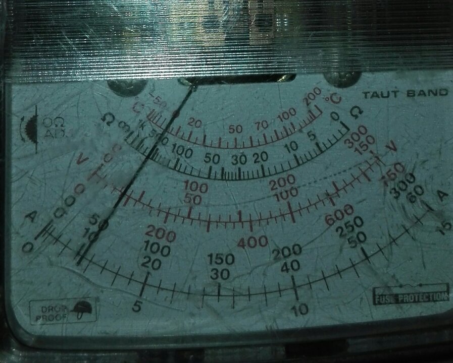

Νεα απο το μέτωπο,αφου με εσκασε με την θέρμανση,λεω δεν βαζω ψυξη να δω,ζητουσα 17,ανεμιστηρας στο ποιο χαμηλο.
Εξεπλάγην,
2,2A  με 0,9 συντελεστη κανει 455w σταθερα χωρις on-off

Τα περάσαμε και κάποιοι από μας όλα αυτά 😛

Στην ψύξη τα κινεζοφασον δεν φαίνεται να έχουν τα προβλήματα που βλέπουμε στη θέρμανση. Στο carrier έβλεπα 112W μόλις στη ψύξη. Στη θέρμανση, άστο...
