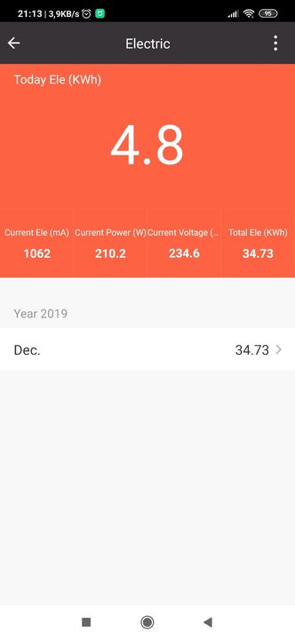

Περιμένοντας να έρθει ο κινεζος που πήρα,είπα να δω τι κάνει το παλιό mitsubishi heavy SRK35ZJP (μοντέλο 10ετιας περίπου).
Δεν είχαμε πολλά κρύα δουλεύει σε ένα χώρο 35τμ και ανοίγω και τα δωμάτια 55 τμ για να μην κάνει σταματήματα.
Στο manual γράφει 210w κρύο 290w ζέστη,πιστεύω να είναι εντάξει αυτό που βλέπω:

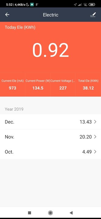

Λιγοτερα ειναι τα watt που τραβανε. Εσυ τα βγαζεις Α*V αλλα αν δεις τις μετρησεις που βαζουμε υπαρχει ενας τριτος παραγοντας αποδοσης κατω του 1 που μειωνει τα τελικα watt. Δες τις φωτογραφιες με τις μετρησεις
