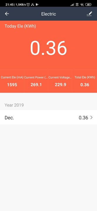

Τελικά δεν μπόρεσα να ειμαι στην εγκατάσταση και δυστυχώς έμαθα οτι στο ένα απο τα δύο Daikin, δεν τηρήθηκαν τα 3m αλλα είναι πολύ κοντά... 2,80cm.
Η ερώτηση μου ειναι, θα υπάρχει επίπτωση στην απόδοση του (2,80cm) ή ειναι πολύ μικρή η απόκλιση από το minimum των 3m και δεν τίθεται θέμα;
Ισως να το έκαναν έτσι γιατι στο ενα έβαλαν 3,20 cm και για να βγουν ακριβώς 6m. Εγκαταστάτες ήταν συνεργείο του Κωτσόβολου οπου σε εγκατάσταση άνω των 3m υπάρχει χρέωση.
Πάντως ειναι ΑΠΟΛΥΤΑ αθορυβα στo Silent και ίσα ισα ακούγονται στο LOW. Και με φωτιζόμενο  LCD χειριστήριο.
Θέρμαναν εύκολα 55τμ οσο για την κατανάλωση, θα δείξει όταν μπουν τα sonoff οπου θα έχουμε μια εικόνα.
99% θα είσαι οκ.

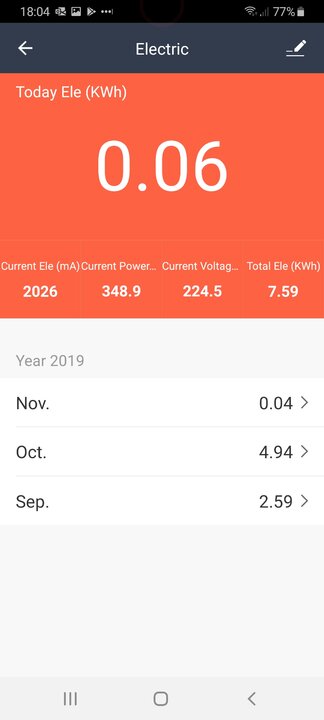

Εχει δει καποιος σε 24αρι aria καταναλωση κατω απο 870w σε θερμανση?
Έχεις το Aria και δεν έχεις δει κάτω από 870W σε κατανάλωση; Δηλαδή μετά κλείνει;
Δοκίμασες να βάλεις μέγιστη ταχύτητα ανεμιστήρα; Αλλάζει κάτι με το follow me;
(τα έχουμε ξαναδεί αυτά δυστυχώς σε φθηνές σειρές κλιματιστικών εκ κίνας)
Γενικά ποιά είναι η άποψή σου για το κλιματιστικό;
2 μερες το εχω και το ψαχνω,μεχρι εκει εχω δει με την αμπεροτσιμπιδα της hioki,μετα το βλεπω να σταματαει,για  το follow me επιφυλάσσομαι δεν το εχω δουλεψει

Σε σαλονοκουζινα ειναι αθορυβο στην χαμηλη σκαλα,ποσο μαλλον στο αθορυβο,η εξω μοναδα ειναι ποιο ήσυχη απο το inventor premium 9αρι,του υπνοδωματιου, η μοναδες ειναι κατασκευης midea, και της χειριζομαι με την εφαρμογη της midea,
Σε 25 βαθμους ζητηση κοβει το κλιματιστικο,με εξωτερικη 10 ειχε 1150watt καταναλωση με τον ανεμιστηρα στο medium,μολις εβαλα high επεσε 870 αλλα μεχρι εκει,φοβαμαι εχει περιορισμό μεχρι εκει να πεφτει εκτος και βρεθει καποιος με inventor 24αρι κατασκευής midea και και το εχει ριξει μεχρι 320w που ισχυρίζεται το manual
