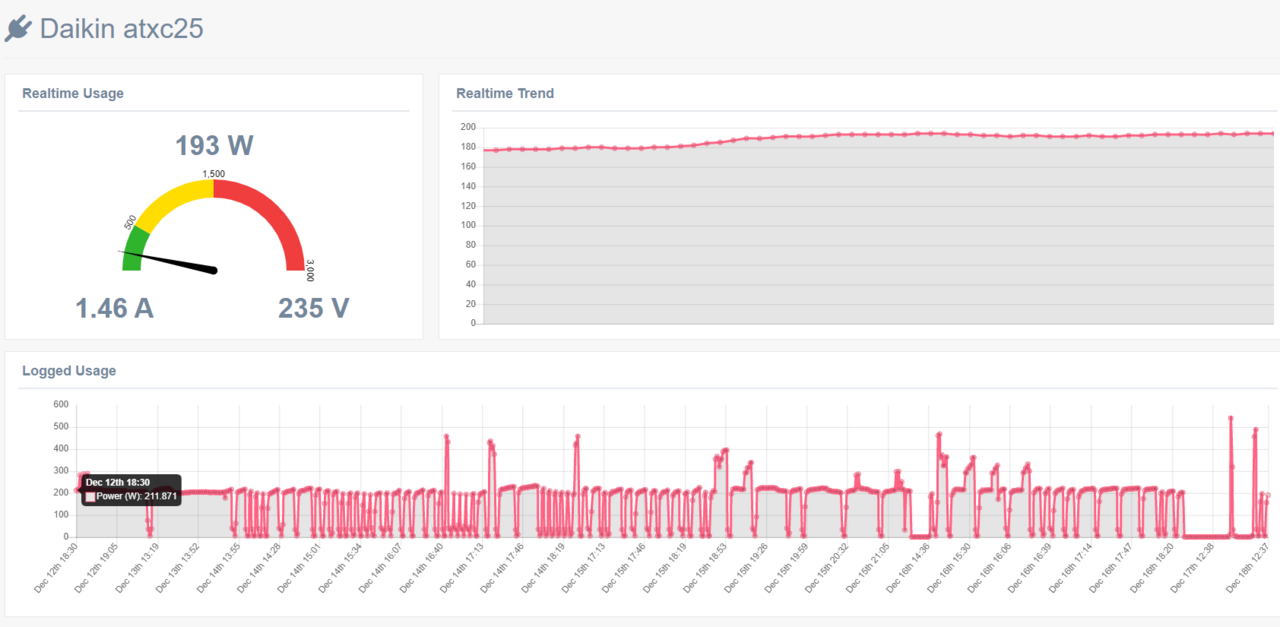

Αν πχ οι απωλειες ειναι 600watt οσα κλιματιστικα δεν μπορουν να πεσουν κατω απο 700 αρχιζουν τα on off ενω αλλα κατεβαινουν μεχρι και 139 σαν το δικο σου
Εδώ είναι το πρόβλημα , ότι δεν ξέρουμε τι αλγόριθμος  χρησιμοποιείται ώστε να γνωρίζουμε ποια πέφτουν χαμηλά , εμένα το shorai πάει στα 139 το daikin στα 199 και το toyotomi kuro στα 166 , του liakjim το daikin πάει στα 156 και το carrier στα 290 , πως μπορείς να πεις πιο είναι καλύτερο από την στιγμή που έχουμε και οι δυο ένα κοινό σημείο που είναι το ίδιο κλιματιστικό ΑΛΛΑ αλλάζει ο χώρος που λειτουργούν και έτσι έχουμε διαφορετική απόδοση , θα μπορούσαμε πολύ χοντρικά να πούμε ότι για εκείνον ότι το daikin είναι καλό ενώ για μένα όχι και τόσο
δεν πρόκειται να εξομοιώσω ποτέ τις διάφορες μάρκες κλιματιστικών γιατί ως τελικός χρήστης αυτό που έχει σημασία για μένα είναι η απόδοση στο χώρο μου βασιζόμενος στις δικές μου ανάγκες και γιαυτο δε θα προβώ ποτέ σε κρίσεις του τύπου ......αυτό το κλιματιστικό δε κάνει ,,,,,,,η .....αυτό το κλιματιστικό τα σπάει .......η ακόμα χειρότερα .......πάρε αυτό και θα σωθείς .......ειδικά το τελευταίο είναι πραγματικά άσκοπο γιατί μπορεί πραγματικά να πάρεις κάποιον στο λαιμό σου ωθώντας τον να αγοράσει κάτι που ίσως και να του ε8ναι δύσκολο οικονομικά βασιζόμενος στην εμπειρία και απόδοση του κλιματιστικου σε χώρο πολύ διαφορετικό από τον δικό του και να του βγει η αγορά στράφι , γιαυτο και επιμένω να ανεβάζω μετρήσεις χωρίς να κάνω θετικά η αρνητικά σχόλια
ελπιζω να έγιναν κατανοητά αυτά που προσπα7ω να πω και επισης να επισημάνω ότι εμένα είναι συνειδητή επιλογή η χρήση τριων διαφορετικής μάρκας κλιματιστικών
βαζω  μερικες ακομα

1 ώρα πριν, dimostr είπε
βαζω  μερικες ακομα
καταναλώσεις 24ωρο?
18 λεπτά πριν, m4rk0s είπε
καταναλώσεις 24ωρο?
στο χειροτερο 24 ωρο με ολες τις πορτες ανοιχτες 100τμ περιπου εκαψε  το τοσιμπα 8 το daikin 5,8 kai to toyotomi 6,8 με 21 ζητηση οταν εξω νομιζω ηταν εκεινες τυις μερες που εδω λαμια ειχε το βραδυ 2-3 βαθμους
αρα το daikin εχει δεν εχει on/off, start/stop μια χαρα κατανάλωση είχε για 24ωρο...Γιατι μην ξεχνάμε στα inverter το start/stop δεν ειναι 0-1000w οπως στα μη-inverter, aλλα 0-300w περίπου...
Επεξ/σία από m4rk0s
7 λεπτά πριν, m4rk0s είπε
Και βέβαια μια χαρά κατανάλωση έχει γιατί έχει scop 5,78 αυτό μετράει , άλλο πράγμα η συμπεριφορά άλλο η κατανάλωση
4 λεπτά πριν, m4rk0s είπε
Όντως πολύ καλές καταναλώσεις για 24ωρο από Daikin και έχει πολύ μεγάλη σημασία το που ξεκινάει όπως λες.το kuro 0-400+ δεν είναι και πολύ καλό για τα χρήματα που κάνει απαράδεκτο ας έπεφτε και στα 100w.το shorai άψογο σε όλα του

10 λεπτά πριν, dimostr είπε
Γιατί το λες;Μια χαρά είναι η συμπεριφορά του κατά την γνώμη μου.ανοιγει ελέγχει κλείνει.θα προτιμούσες να ανεβαίνει η θερμοκρασία του χώρου παραπάνω από ότι έχεις ορίσει;μήπως τα οποία ρεύματα ζεστού αέρα σκάνε σε αυτό το δωμάτιο με ανοιχτές τις πόρτες; ή είναι πολύ μεγαλο για τον χώρο όπως είπαν και πιο πρίν;
6 λεπτά πριν, fotisdra είπε
Τα δυο 9αρια που έχω είναι αντικρυστα οποτε επηρεάζονται αμφότερα σε όλο το σπιτι επειδή τα έχω πάντα ανοιχτά η θερμοκρασία έχει απόκλιση έως ένα βαθμό σε οποιοδήποτε μέρος του σπιτιού
εμενα προσωπικά το άνοιξε κλείσε που κάνει δε με ενοχλεί
