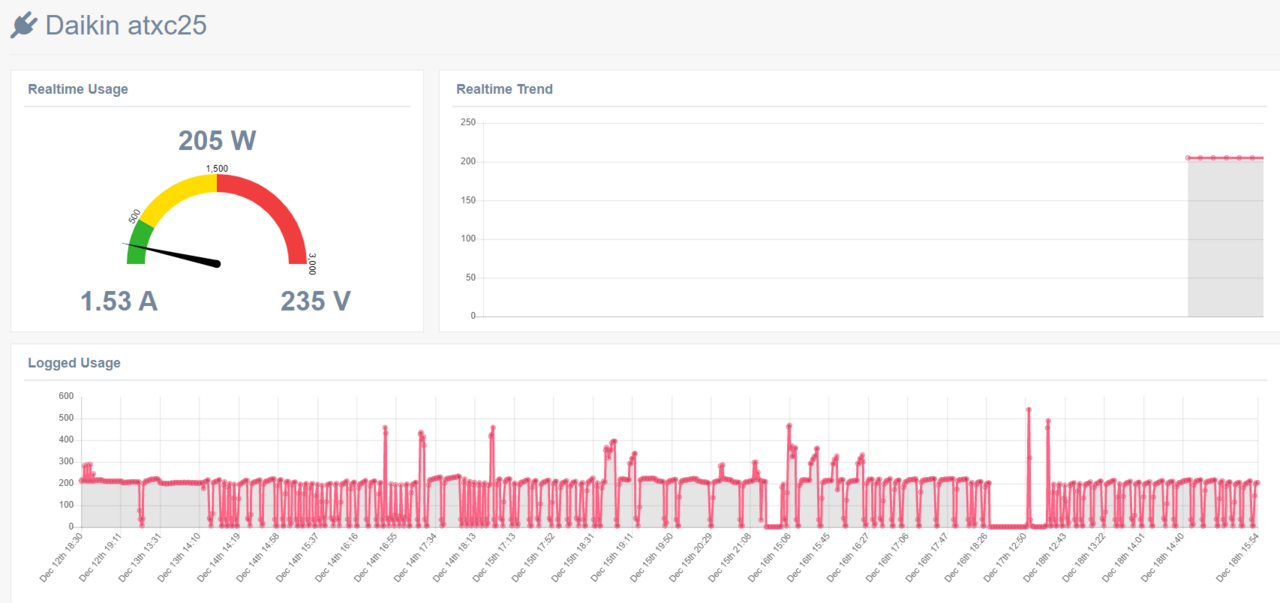

όταν το Daikin έκαψε λιγότερο από τα μισά (θυμίζω το Daikin σε λίγο χειρότερο χώρο) με ίδια ζήτηση 22 και μέσα αμφότερα 22 :
Και μιας και είπαμε για Daikin που σε κάποιους χώρους βλέπουν on-off, στη δική μου περίπτωση ήταν καρφί όλο το βράδυ, ούτε ένα:

Αντιλαμβάνεσαι πως δεν φταίει το μηχάνημα αλλά ο χώρος. Τώρα θα μου πεις, τί να κάνω; Να μικρύνω τον χώρο; Ίσως ήθελες 7αρι ή άλλο 9αρι με λιγότερα ελάχιστα. 190W είναι ήδη χαμηλά όμως.

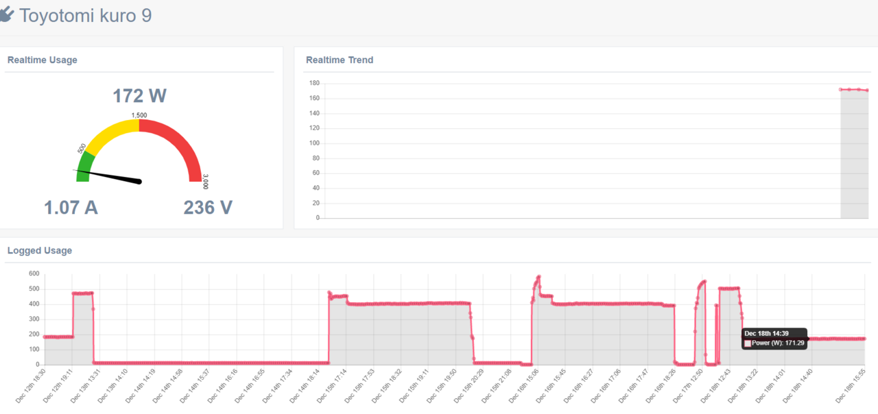

δε λεω οτι φταιει το μηχανημα αλλα πρεπει να καταλαβουν ολοι οτι οι συμπεριφρες των μηχανηματων ειναι αναλογες του χωρου που τοποθετουνται και ισως και του τροπου που τα χειριζομαστε οποτε η οποια κατηγοριοποιηση των μηχανηματων σε Α,Β,Δ,ΣΤ κατηγοριες κινεζοφασον , γιαπονεζοφασον και αλλες ευρηματικες ατακες δεν εχουν κανενα νοημα και απλα προσβαλουν τον οποιοδηποτε κατοχο επειδη απλα καποιοι θελουν να πεταξουν την εξυπναδα τους για να μην χρησιμοποιησω αλλη λεξη toshiba.png.0632f9500c6b62a73de99627b26b19c7.png

βαζω και τα αλλα δυο κλιαμτιστικα

Κάνει on off και το shorai??? Τι λέει ο τοσιμπακιας για αυτό; Σοκ!!!!
Χωρίς χαβαλε, εννοείται ότι έχει ο χώρος σημασία αλλά ότι όλα είναι ίδια ή ότι δεν θα έπρεπε να κάνουμε διακρίσεις όχι, δεν συμφωνώ. Είναι πολύ διαφορετικό το Daikin και το kuro που κατεβαίνουν χαμηλά και πολύ διαφορετικό από άλλα που όχι πχ το carrier που μια φορά το είδα στα 290W ή πολύ διαφορετικό το 18αρι shorai που το βλέπουμε στα κάτω από 200 από το toyotomi Hiro που άντε 900.

Διαφοροποιήσεις υπάρχουν δεν λέω ότι είναι όλα ίδια αλλά πρέπει να ξέρουμε ότι υπάρχουν τα κλιματιστικα αιχμής με καινούργιες πλακέτες καινούργιους συμπιεστές και τρόπο λειτουργίας και κλιματιστικα με παλαιότερες τεχνολογίας και πλακέτες και συμπιεστές που θέλουν να καλύψουν αυτή την υστέρηση με έξτρα πχ ιονιστες WiFi και άλλα τέτοια gadget
το shorai σε μένα πάει έως 139  στη θέρμανση
Το οποίο είναι παραπάνω από εξαιρετικό , σχεδόν απίστευτο, και όχι απλά για 18αρι και δείχνει ότι καλά κάνουμε και ψαχνομαστε.
