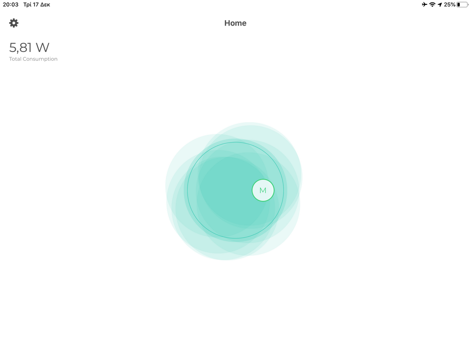

Μόλις την σύνδεσα 😋 στο ipad αλλα θεωρω και από κινητο το ίδιο ειναι,εύκολο το σεταρισμα ,κατεβάζεις την εφαρμογη την ανοίγεις και σε παει βήμα βήμα ,κάνεις account και έπειτα όλα εύκολα,ομως δεν εχει διαγράμματα κτλ για την μέτρηση ειναι πολύ πολύ φτωχό το app και εχει και μια καθυστέρηση στην ενημέρωση της κατανάλωσης ,βρηκα και ένα αλλο που ενημερώνει σχεδόν στιγμιαία
φωτο από κάτω
οι 2 ενδιάμεσες ειναι από το αλλο app
φωτο από κάτω
Το μεσαίο τί κάνει; Δημιουργεί cloud μετρήσεων;
Νομίζω αξίζει να βάλεις τα αρχεία του GitHub που δείχνει τις αλλαγές στον χρόνο για να δούμε πόσο σταθερό είναι.
Υπολογιστής κόστους ειναι συν την μέτρηση ,δεν νομιζω να δημιουργεί αρχεία μετρήσεων ,ακόμα δεν το κοίταξα ,τα αρχείο πως θα τα βαλω
