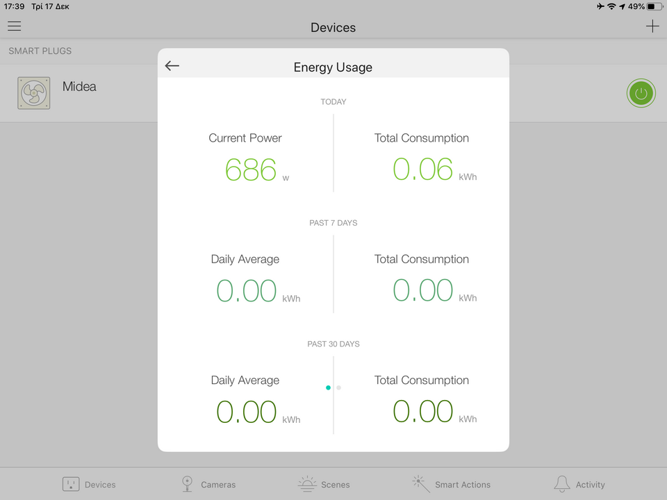

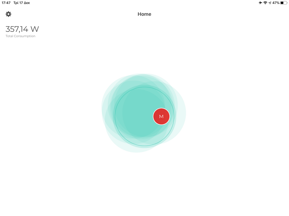

Καλημερα σε ολους. Ειναι σε λιγο να ερθουν να μου περασουν το AC. Εχω παρει καλωδιο 3x2.5 και ασφαλεια 20ρα ( μιας και ειναι 24ρι το AC ) και εχω μια ερωτηση..
Απ οτι καταλαβα, το ρευμα πλεον συνδεεται στην εξωτερικη μοναδα οποτε, μπορουν αυτοι να μου βαλουν το καλωδιο (3X2.5) στην εξ.μοναδα και να ερθει πχ το απογευμα ο ηλεκτρολογος να μου το τοποθετησει στον πινακα μαζι με την ασφαλεια;

To πιο απλό είναι να μπει με μπαλαντέζα σε μια πρίζα με 16άρα ασφάλεια ώστε να γίνει η δοκιμή και μετά το φτιάχνει ο ηλεκτρολόγος με την ησυχία του.
Ηρθεεεε 😊 cosmote ταχυτης😁
Άντε το απόγευμα να δούμε τι ψάρια πιάνουν τα μηχανήματα..
Ευχαριστω τον φίλο που ανέβασε το link με την προσφορά στα 19,90 😊
Χαλια φώτο ανέβασα 😁😁😁

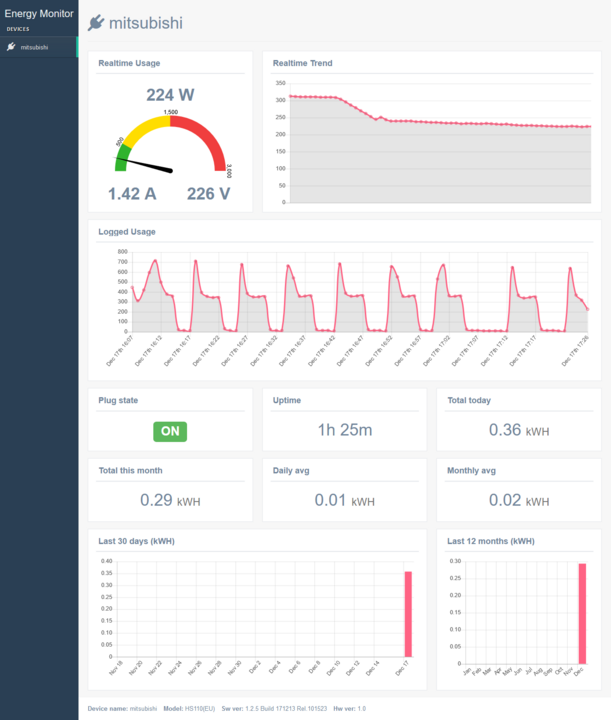

Οταν το βάλεις πες μας εντυπώσεις, συνδέεται εύκολα από κινητο, κρατάει διαγράμματα ισχύος χρόνου.
