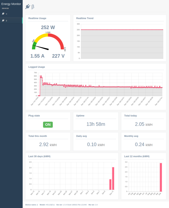

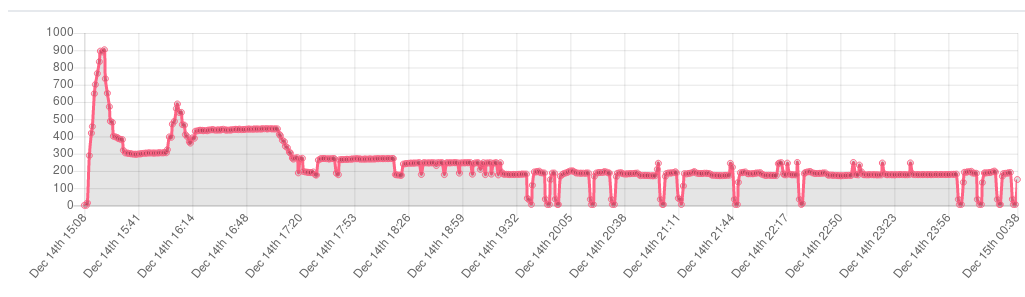

25 daikin sensira αυτή την φορά μετά απο πειραματισμούς το γράφημα είναι χωρίς αψυχολόγητα ον οφ , ο χώρος έχει πιάσει την ζητούμενη θερμοκρασία 22 βαθμων το μηχανημα έχει πέσει στο μινιμουμ των βατ που μπορει να δώσει και τα οφ τα κρινω λογικα, η εκινηση γίνεται παλι απο 17 εσωτερικη με ζητουμενη 22 αυτη την φορα και εξωτερικες υψηλοτερες , χαρακτηριστικο των ον οφ οτι ολα κρατανε περιπου 3 μιση λεπτα.......
Ξαναλέω ακόμη μία φορά ......καλό το 25 daikin sensira αλλα δεν ειναι ουτε25 srkzs-w.......
1750445423_Screenshot_2019-12-12-EnergyMonitor.png.f21d1be4e59cc8ba34382a6e8cc584f6.png
ουτε daisekai  5

Κατι δεν παει καλα με της μετρησεις που ανεβαζετε. Πως γινετε να εχει δουλεψει σχεδον μια ωρα με μονο 140 w καταναλωση ( αντε 160w αφου βλεπω διαφορα στην ωρα των screenshoots ) με 10 εξωτερικη και ζητηση 22 μεσα. Πως θερμανθηκε ο χωρος; Με 160w;

Κανονικά δεν Έπρεπε να το ανοίξεις καθόλου με τέτοια εσωτερική και τέτοια ζήτηση  δεν μπορείς να βγάλεις συμπεράσματα. Ο λόγος που έκαψε  τόσο πολύ είναι τα on off. Σε 20 τετραγωνικά με ζητούμενη 22 ,εξωτερική 10 και εσωτερική 17 το 9αρι daikin καίει 1,5 kw
To πολύ πως το ορίζεις ; Δε μπορούμε να συγκρίνουμε διαφορετικούς χώρους  αλλά και πάλι ο @fotisdra είπε ότι έκαψε   2.45 kw σε 9 ώρες λειτουργία που πολύ μπακαλίστικα μπορούμε να πούμε ότι είχε μια κατανάλωση 272 watts/h  για τις απαιτήσεις του χώρου του .

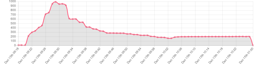

Επιβεβαιώνω τα On off του Daikin , που όμως προέρχονται από τις μικρές απαιτήσεις του χώρου των 15τμ λόγω καλών εξωτερικών θερμοκρασιών . ΄Ολη τη νύχτα πάνω από 12C εξωτερική. Ζήτηση 22.
Μάλιστα δοκίμασα με eco και χωρίς όπου με eco με ζήτηση 22 διατηρούσε 21.5 και χωρίς 22.3 .
edit Quiet ανεμιστήρα και στις 2 περιπτώσεις.
Με eco ήταν πιο πυκνά τα on-off επιβεβαιώνοντας το γεγονός ότι η ζήτηση είναι μικρή ή/και το μηχάνημα δυνατό για τον συνδυασμό απωλειών/ζήτησης .
Ακόμα και έτσι , έκαψε λιγότερο από το Carrier (πάλι με ζήτηση 22, μέσα στον χώρο 21.5 περίπου) :

daikin
Inked-Screenshot-2019-12-15-08-46-48-101
Την ίδια στιγμή, το Fujitsu σε 60τμ με ζήτηση 22 , έκαψε 2.6 :
