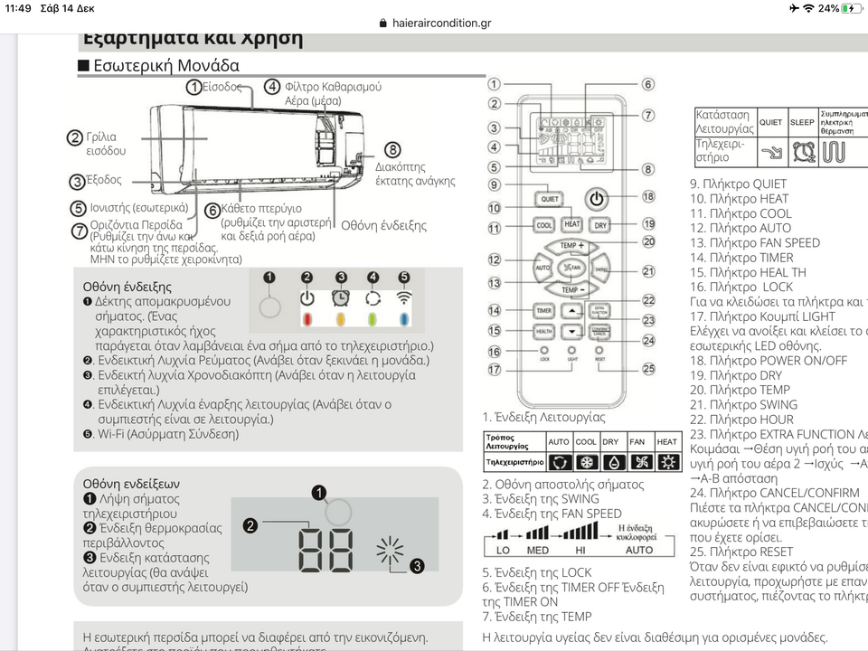

Λοιπόν ..ακούστε τα εξής περίεργα που κανένας κάτοχος haier δεν εχει προσέξει ή ντρεπόταν να τα γράψει 🤭..το κοντρόλ εχει 3 προκαθορισμένες θέσεις για τις περσίδες και σύμφωνα με το manual η 1 ενδείκνυται για ψυξη και η άλλη για θέρμανση ,,της θέρμανσης ειναι αυτή που γυρνάει 180 μοίρες και χτυπάει κάτω ουσιαστικά και η άλλη ευθεία ,παράλληλα με το ταβάνι ,πάτωμα ..ωραια μέχρι εδώ ? Στην θέση των Περσίδων για θέρμανση ,δηλ κάτω το θερμομετρο δείχνει με τον περιεργο τρόπο -3,4 βαθμούς ωραια ? Αλλάζοντας τις περσίδες στην θέση της ψύξης ..το θερμομετρο δείχνει την κανονική θερμοκρασία ..τουλάχιστον στην θέση για ψυξη μέχρι τωρα δεν κάνει ον οφ και διατηρεί 20,8 με ζητούμενη 21

Ανάλογα την θέση των περσιδων να αλλάζει και η ένδειξη της θερμοκρασίας μείον 4 βαθμούς ? Ποιο φυσικό φαινόμενο ειναι αυτο ,εχει και swing οριζόντιο και το σταματάς όπου θέλεις ξέρεις ,εχει και 3 ΦΙΞ
και εχει και 5 ενδιάμεσες ,αυτές τις χαρακτηρίζει υγειή ροη αέρα

Ίσως δεν το περιέγραψα σωστά,μόλις αλλάζεις την θέση των περσιδων ,αυτόματα ,αμέσως ,στιγμιαία σε μικρό κλάσματα του νάνο  δευτερολέπτου αλλάζει η ένδειξη..δεν προλαβαίνει να γίνει αυτο που νόμιζες ..
Μολις πατάω το confirm στο κοντρόλ ,Τσακ αλλάζει η ένδειξη ταυτόχρονα
επισης εχει έναν περιεργο τρόπο μέτρησης μόνο στην θέρμανση ,αφαιρεί 4 βαθμούς ,αλλάζοντας την θέση αλλάζει mode και η ένδειξη
Οκ τωρα σε καταλαβα.  Χωρις να ξερω επακριβως τη λογικη, η θερμοκρασια που λες ειναι αυτη που φαινεται πανω στην οθονη του κλιματιστικου? Αν ναι τοτε αυτη η θερμοκρασια δεν ειναι η πραγματική αλλα υπολογιστική (για ολα τα κλιματιστικα αυτο), και λαμβανει υπ οψη του τις περσιδες και το οτι η μοναδα βρισκεται σε καποιο υψος σε σχεση με αυτο που επιθυμεις εσυ στο υψος του ανθρωπου και αν λειτουργει σε θερμανση ή ψυξη. Βαλ'το ξαφνικα σε ψυξη να δουμε τι θα γραψει.

Οκ τωρα σε καταλαβα.  Χωρις να ξερω επακριβως τη λογικη, η θερμοκρασια που λες ειναι αυτη που φαινεται πανω στην οθονη του κλιματιστικου? Αν ναι τοτε αυτη η θερμοκρασια δεν ειναι η πραγματική αλλα υπολογιστική (για ολα τα κλιματιστικα αυτο), και λαμβανει υπ οψη του τις περσιδες και το οτι η μοναδα βρισκεται σε καποιο υψος σε σχεση με αυτο που επιθυμεις εσυ στο υψος του ανθρωπου.
Ναι στην μονάδα μετράει, έχει έναν περίεργο τρόπο ένδειξης της θερμοκρασίας μόνο στην θέρμανση όμως, αν το ανοίξω στο φαν Ή στην ψύξη  θα γράψει πχ 20,αν τον γυρίσω επιτόπου στην θέρμανση θα δείξει 16 ,αυτό προσπαθούσα να σου πω ότι αλλάζει mode ένδειξης σύμφωνα με τις περσιδες
Μόλις τώρα, ΘοδωρήςΚαρπούζης είπε
Σιγουρα υπαρχει αλγοριθμος που προσπαθει να βρει τη βελτιστη τιμη που πρεπει να πετυχει το κλιματιστικο στο υψος του ανθρωπου σε σχεση με αυτη που μετραει ο αισθητηρας πανω στη μοναδα. Ειναι λιγο ασχημο να το βλεπεις αυτο σαν ενδειξη αλλα στη πραξη έστω και εσωτερικα όλα κατι τετοιο κανουν. Τo shorai πχ που εχω δεν εχει οθονη οποτε προσπερασαν το οπτικο αυτο προβλημα (αισθητικο ειναι). Δεν νομιζω οτι υπαρχει θεμα λειτουργιας σε αυτο. Τωρα αυτο με την ταχυτητα θα ηθελα να μου το περιγραψεις λιγο. Ισως να πιανει τη θερμοκρασια του χωρου και σβηνει η εξωτερικη μοναδα να αλλαζει και ταχυτητα η εσωτερικη ασχετα με το αν εσυ το εχεις manual σε συγκεκριμενη ταχυτητα ώστε να μην βγαζει κρυο αερα. Ισως λεω, πες μας αν το κανει οταν σβηνει η εξωτερικη.

5 ώρες πριν, ΘοδωρήςΚαρπούζης είπε
Διάβασα το εγχειρίδιο .
Πάνω στη μονάδα δεν δείχνει θερμοκρασία του χώρου αλλά τη θερμοκρασία που έχεις ρυθμίσει (όπως τα περισσότερα κλιματιστικά).
Συνεπώς είναι απόλυτα φυσιολογικό να δείχνει άλλα νούμερα σε θέρμανση ή ψύξη. Αν όμως βάλεις την ίδια ρύθμιση θα σου δείξει την ίδια ένδειξη.
Στη λειτουργία ανεμιστήρα απενεργοποιειται η ρύθμιση θερμοκρασίας άρα ότι και να δείχνει πάνω απλά μη το λαμβάνεις υπόψη.
