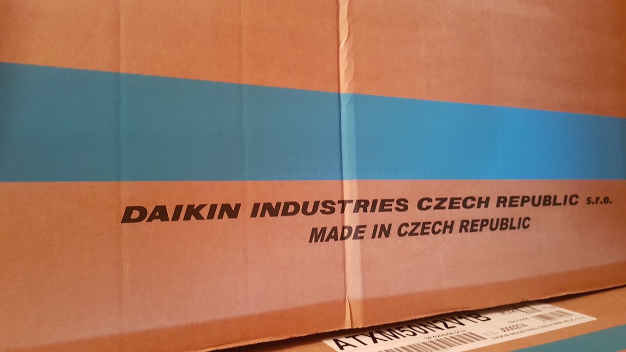

Απο ποτε πλεον δεν ειναι Γιαπωνεζικα; Πχ αυτο εδω στο κουτι γραφει japan ftxg25ev1bs
Γιατί τί είναι Γιαπωνέζικο στις μέρες μας; Αν εννοείς την χώρα συναρμολόγησης οκ   ! Αν εννοείς την τεχνολογία που φοράει ένα τεχνολογικό προϊόν αυτό ξέχασε το . Δεν υπάρχει ταυτότητα .
Η βαριά βιομηχανία τεχνολογίας τόσο εξαρτημάτων όσο και προϊόντων είναι η Κίνα .
