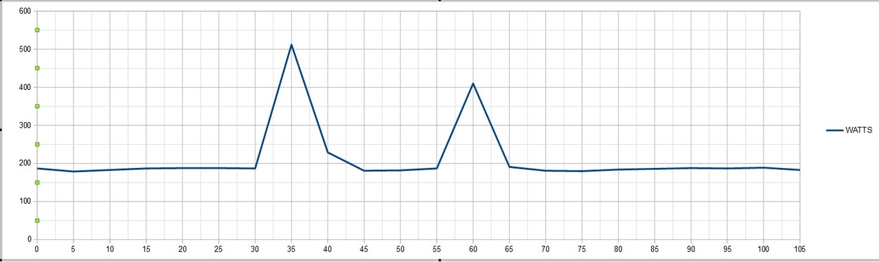

Τι διαλογή να βάλουμε σ' αυτό τώρα;
Και εγώ δεν βλέπω κάτι περίεργο στο Daikin.
~200 Watt και off.
Τι σε ενοχλεί ακριβώς???
Αν δεν έκλεινε θα έφτανε σε θερμοκρασίες προς τα πάνω που δεν τις επιθυμούμε.
Παρακάτω προφανώς δεν έχει σταθερό ρελαντί😂 και σβήνει.
Αν ζητούσε παραπάνω +3 βαθμούς παίζει να μην έκλεινε ποτέ.
Ρεύμα όμως παραπάνω θα έκαιγε...
Τα άναψε σβήσε του compressoρα αν μειώνουν την ενεργειακή αποδοτικότητα (όπως γινόταν στα παλιά αμάξια) ιδέα δεν έχω...
Λογικά σε κάποιο βαθμό ναι και γι αυτό το shorai που πέφτει πιο πολύ απ όλα  θριαμβεύει απ ότι βλέπω και στις μετρήσεις κατανάλωσης.

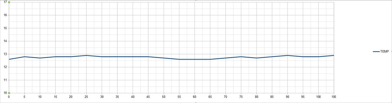

Έστω 6-200.. ,άντε καλά έχει φτάσει την θερμοκρασία ο χώρος η έχει πολύ πολύ μικρές απαιτήσεις θερμότητας (19C επιθυμητή το έχει βάλει) γιατί να ανοιγοκλείνει αψυχολογητα έτσι; Σε λίγα λεπτά πέφτει η θερμοκρασία τόσο όσο να ξανανοιξει; Κάτι δεν μου κάθεται καλά.. αισθητήρας θερμοκρασίας? Κάπου φυσάει αέρας και μπερδεύει τον αισθητήρα? Κάτι τέτοιο..

Πόσο παρακάτω να πέσει από 200watt? Το θέμα δεν είναι ότι κλείνει,καλά κάνει και κλείνει αν ξεπερνάει την θερμοκρασία,γιατί ξανανοιγει και κάνει αυτήν την λούπα.. Δεν θυμάσαι το Toyo έκλεινε και μετά όταν θυμόταν άνοιγε..
Κάτι άλλο παίζει για μένα ...

Εχω την αισθηση οτι δεν εχετε καταλαβει τις συζητησεις ή ξεχασατε ακριβως το προβλημα. Το θεμα δεν ειναι οτι σβηνουν αλλα σε ποια watt σβηνουν. Αν το κλιματιστικο εχει πεσει στα 200watt και η θερμοκρασια του χωρου εξακολουθει να ανεβαινει, λογικο δε σας φαινεται να σβηνει? Αν δεν εσβηνε θα το εσβηνε ο χειριστης γιατι ζεσταινεται. Στα κινεζοφασον αυτο συμβαινει σε περισσοτερα watt αρα και στις περισσοτερες εποχες του χρονου. Οταν αρχισουν τα κρυα και το daikin θα δουλευει μια χαρα, ενω οι κινεζοι θα εξακολουθουν να αναβοσβληνουν και να ζεστενο κρυωνετε τα ξαναλεμε.
