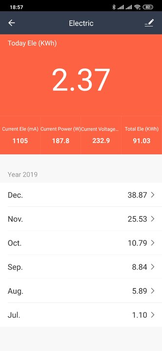

τρεχουσα καταναλωση και συνολικη απο το πρωι .Δεν εχω καταφερει να ορισω σωστα το κοστος αλλα δεν με ενδιαφερει ΄-)Οι 9 ωρες και κατι ψιλα ειναι απο το πρωι που το εχω ανοιχτο Με συνολο 4,8 kw  για σχεδον 10 ωρες  μια χαρα παει το φασονο κινεζο μαοτσετουνγκ ...Μενιδι εξωτερικη 12 με 13 εσωτερικη ζητουμενη 23 μονιμα .Οσο  περναει η ωρα που πεφτει η θερμοκρασια λογικα θα ανεβασει λιγα watt παραπανω .
μια χαρα ζεσταθηκα σημερα με 1 ευρω?
επιτελους μπηκε και στο δωματιο της μικρης το https://www.skroutz.gr/s/18323328/Daikin-ATXC25B-ARXC25B-Siesta-Sensira.html
ειναι τοσο ηρεμο και αθορηβο που απο προχτες που το εβαλα νομιζα οτι δεν δουλεθει.αλλα νομιζω οτι ενω το ρυθμιζω 23 μοθ χανει καπου 1,5 βαθμους .δηλαδη σε 12 τμ δωματιο θερμανση  αυτοματο μου καθετε στοθς 21+ βαθμους.μετρημα  που του κανα λιγες ωρες ισσοροπει στα 200 βατ.και αυτο με επιψυλαξη γιατι το μικρο μαμουνι μπαινοβγαινει ολη την ωρα.ΤΟ ΕΒΑΚΑ ΤΩΡΑ ΜΟΛΙς 24 ΝΑ ΔΩ ΤΙ ΘΑ ΚΑΝΕΙ ΣΕ 15 ΛΕΠΤΑ.Αυτα για την ωρα

τρεχουσα καταναλωση και συνολικη απο το πρωι .Δεν εχω καταφερει να ορισω σωστα το κοστος αλλα δεν με ενδιαφερει ΄-)Οι 9 ωρες και κατι ψιλα ειναι απο το πρωι που το εχω ανοιχτο .Μενιδι εξωτερικη 12 με 13 εσωτερικη ζητουμενη 23 μονιμα .Οσο  περναει η ωρα που πεφτει η θερμοκρασια λογικα θα ανεβασει λιγα watt παραπανω .
