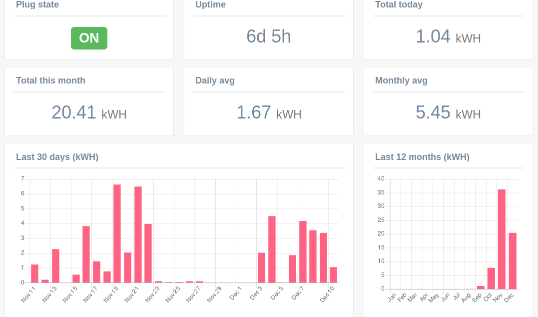

Δεν βλέπω κάτι περίεργο.
Βασικά δεν είναι on-off αλλά off-on αυτό που βλέπουμε.
Τα 22W είναι με ανεμιστήρα μόνο. Τον κρατάει για λίγο ανοιχτό μετά την κράτηση του συμπιεστή.
Τα 5W είναι με κράτηση και του ανεμιστήρα.
Μετά από 3λεπτά ξαναπαίρνει ο συμπιεστής , πάει 170W.
Αν ο χώρος σου εξακολουθεί και υπερθερμαίνεται με 170W , θα κλείσει. Δεν μπορεί να πάει πιο κάτω.
Προσωπικά δεν βλέπω κάτι περίεργο.

Λοιπόν κοίτα το τι σου έχω μαρκάρει.
Έχεις την θερμοκρασία που θες και από ότι βλέπω παρά τα on-off η κατανάλωση σου είναι περίπου στα 100-150 watt μέσο όρο.( με το μάτι😉)
Ε τώρα δεν είσαι θύμα καταναλωτισμού άμα πας να το αλλάξεις για να έχεις "inverter" συμπεριφορά...

11 λεπτά πριν, fasmatikos είπε
Καλημέρα σας, καταρχήν να σας παινέψω λίγο ( 😋 ) και να πω ότι έχω διαβάσει τον τελευταίο μήνα ~300 σελίδες από το παρών θέμα και έχω μάθει πααααάρα πολλά που αγνοούσα...
επί του πρακτέου λοιπόν, το καλοκαίρι μου έκαναν "δώρο" ένα cvmore intense 9000 BTU... Βλέπω ότι γενικά δεν έχει αναλυθεί και πολύ εδώ στο φόρουμ οπότε είπα να γράψω την εμπειρία μου και ζητήσω και την συμβουλή σας.... Να πω ότι δεν έχω -υψηλές απαιτήσεις-  μιας και το υπνοδωμάτιο που μπήκε το cvmore είναι μικρό ~15τ.μ. Όσον αφορά ψύξη-θέρμανση,  μια χαρά  το δωμάτιο έχει πολύ ωραία θερμοκρασία (καλοκαίρι το ρύθμιζα ~26-27 και τώρα ~20-22 βαθμούς)... Διαβάζοντας το θέμα και τις αναρτήσεις σας είδα για την οn-off συμπεριφορά (αν και νόμιζα ότι ήταν κάτι καλό) κατάλαβα ότι, πάντα ανάλογα με την περίσταση/χρήση, μάλλον ακυρώνει το όλο πλεονέκτημα του inverter τρόπου λειτουργίας.... κάτι τέτοιο παρατήρησα και στο cvmore και επισυνάπτω ένα ημερήσιο (ρύθμιση στους 21 βαθμούς στην χαμηλότερη σκάλα και με ενεργοποιημένο το night mode), ένα εβδομαδιαίο και ένα μηνιαίο power profile που μου δίνει το power plug της xiaomi που το έχω συνδέσει πάνω (δυστυχώς μόνο για τον Νοέμβριο.. δεν έχω επιλογή για πιο πίσω, ώστε να δείξω για Αύγουστο, αν και ήταν σχεδόν η ίδια συμπεριφορά με την διαφορά ότι η κατανάλωση ήταν ~500W)... νομίζω ότι ξεκάθαρα έχει on-off συμπεριφορά....
Τώρα λοιπόν θέλω να πάρω άλλο ένα 9αρι για το δικό μου υπνοδωμάτιο αλλά δυστυχώς δεν έχω καθόλου μεγάλο budget..... και επειδή είμαι επαρχία το κόστος αποστολής.μεταφοράς επιβαρύνει επιπλέον τον προυπολογισμό....  έλεγα να πάρω πάλι το ίδιο αλλά έχω δεύτερες (και τρίτες) σκέψεις.... και λόγο της υποχρεωτικής ετήσιας συντήρησης για να ισχύει η 10ετής εγγύηση, αλλά και για την κατανάλωση, που προσωπικά με ενδιαφέρει ΠΑΡΑ πολύ μιας και δεν υπάρχει άλλο μέσο θέρμανσης σε κανένα χώρο του σπιτιού (το σαλόνι έχει το toyotomi που προανέφερα και το ένα υπνοδωμάτιο το cvmore)...  Σκέφτομαι λοιπόν για το TCL-Elite-TAC-09CHSA-XA51 που πολλοί λέτε καλά λόγια..... είδα και τα Arielli που έχουν πολύ δελεαστική τιμή μιας και δεν θα έχω καθόλου έξοδα μεταφοράς, αλλά επίσης οι περισσότεροι ε΄δω λέτε ότι δεν θα τα εμπιστευόσασταν....  Θα εκτιμούσα λοιπόν την συμβουλή σας ....

6 λεπτά πριν, dimostr είπε
Οκ αυτό γίνεται απλά το κάνει συχνά
Είναι δυνατό για τον χώρο σου για τις τωρινές συνθήκες, δεν μπορείς κάτι άλλο, μόνο επιβράδυνση του φαινομένου με χαμηλή ταχύτητα ανεμιστήρα.

ναι όντως, ίσως δεν γίνεται να αποφευχθεί το on-off σε τόσο μικρούς χώρους... το plug είναι της xiaomi (εδώ η upgraded vesion), λειτουργεί με το xiaomi gateway και έχει όριο τα 10A οπότε άνετα σηκώνει το 9άρι cvmore...
σας ευχαριστώ πολύ για τις απαντήσεις σας! από ότι συμπεραίνω αφήνω τα Ariellu/AUX και κοιτάω για cvmore & TCL ως πιο αξιόπιστες budget λύσεις...

1 λεπτό πριν, dimostr είπε
Η κατάσταση αυτή που παρουσιάζει το κλιματιστικό απλά επιβεβαιώνει ότι τα πάντα είναι θέμα απωλειών χώρου και ότι όλα τα κλιματιστικά κλείνουν κάποια στιγμή,  οπότε δεν πρέπει σε καμία περίπτωση να δαιμονοποιούμε τέτοιες καταστάσεις και ότι δε φταίει πάντα  το λογότυπο του κλιματιστικου
Αυτό ας το έχουμε όλοι μας ως παράδειγμα όταν κανουμε παρατηρήσεις για να έχουμε ωραίες πολιτισμένες και χρήσιμες συζητήσεις
Μαζί σου, αλλά είναι πολύ διαφορετικό το on-off στα 170W και πολύ διαφορετικό στα 300 ή και 700 που βλέπω στο carrier. Στους δικούς μου χώρους, το daikin κάνει ελάχιστα on-off ενώ το carrier ξεσκίζεται.
1 λεπτό πριν, liakjim είπε
Αυτό πιστεύω είναι θέμα σχεδιασμού θερμικών φορτίων σε συνδυασμό με την εξωτερική θερμοκρασία
Έχω πει εδώ ότι το kuro όταν η θερμοκρασία είναι έξω κάτω από 12 βαθμούς δουλεύει στα 170 watt συντήρηση  όταν είναι πάνω από 12κάνει σβησιματα στα 350-400 watt
3 λεπτά πριν, dimostr είπε
Ναι κάτι παίζει που δεν ξέρουμε. Πάντως το daikin είτε είχε 2 έξω είτε 15 δεν αλλάζει κάτι. Θα κατέβει χαμηλά. Το carrier μυστήριο τρένο.
Τέλος να πω ότι τα on-off του carrier δεν μου επηρεάζουν στο ελάχιστο τη θερμική μου άνεση. Χρόνο ζωής δεν ξέρω.
Από οικονομία σίγουρα το daikin πλεονεκτεί στη θέρμανση και για αυτό για όποιον ψάχνει οικονομικό 9άρι για θέρμανση, το συνιστώ.
