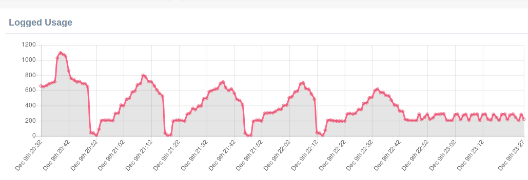

1 λεπτό πριν, liakjim είπε
Λεπτά είναι.
Εάν κλείσει ο συμπιεστης ,θέλει συνήθως τρία λεπτά (δικλείδα ασφάλειας) για να ξανανοιξει..
4 λεπτά πριν, Rnd1978 είπε
κάνει 3,5 λεπτά έτσι λέει το γράφημα αν βάλω πάνω το mouse .
δεν σημάινει ότι κλείνει και θυρίδες τον ίδιο χρόνο 3,5 λεπτά κάνει με καταναλωση συμπιεστή εκτος.
Επεξ/σία από grizos
3 λεπτά πριν, Rnd1978 είπε
Λες να έχει θέμα επικοινωνίας η μέσα με την έξω πλακέτα και δίνει εντολή τέτοια , αλλά δε βγάζει καμία ένδειξη
Τι να πω δεν ξερω,αλλιώς φανταζομουν να συμπεριφέρεται..
Περιμένω τα ανάλογα σχόλια για την κινεζοφασον συμπεριφορά του γιαπωνεζοριτζιναλ 🤣 παίρνω και τα ποπ κορν μου και κάθομαι ..
Την ανάβω την φουντώνω και μετα την καμαρώνω ..🤣🤣🤣
Κοιτά το ότι το κάνει δεν το καταλαβαίνεις αν δεν έχεις μετρητή να το δεις επειδή είναι πολύ σύντομο και ανεπαίσθητο απλά μο6 έκανε εντύπωση η συχνότητα και ο τρόπος
Επεξ/σία από dimostr
47 λεπτά πριν, grizos είπε
Την τογιοτομι λέμε αλλά ας λύσουμε τα "δικά"μας πρώτα.
daikin sensira 25 ,εξωτερικη 7 εσωτερικη 17 ζητηση 23 ,αυτη την στιγμη θερμομετρο 3 μετρα ποιο περα 21 χωρος 16 τετραγωνικα.
ανεξήγητα on off το ίδιο λέει και ο dimostr (Για το daikin το δοκίμασα και κοιταγα την κατανάλωση με την tp link και δεν άλλαξε κάτι με την ελάχιστη κατανάλωση παίζει εκεί από 195 έως 210 και κάποιες στιγμές κάνει κάποια ανεβάσματα στα 280-290 αλλά για δευτερόλεπτα και επίσης κάνει πολλά σβησιματα αλλά για δευτερόλεπτα 15-20 και μετά ανεβαίνει πάλι στα 200watt ) δεν φαίνεται και πολύ φυσιολογικό.........
Ποια είναι η διαφορά του realtime trend με το logged usage;
6 λεπτά πριν, dimostr είπε
Με το άνοιξε - κλείσε δεν φθείρεται ο συμπιεστής;

καλέ μου Θόδωρη μιλάμε για ένα μηχάνημα 400 ευρώ που αποδεδειγμένα ινβερτάρει χαμηλά δεν είναι ενεργοβόρο και του ζήτησα να κάνει το 17 εσωτερική 23 , πιστεψέμε  το γράφημα θα γίνει καλύτερο σε λιγη ώρα και θα το ανεβάσω, αν ήταν τέλειο η daikin δεν θα είχε άλλα μοντέλα και αν είχε μόνιμα 400 ευρώ σε ένα ενημερωμένο καταναλωτικό κοινό τα κινέζικα θα ήταν σπάνια είδη προς εξαφάνιση ......φιλικά
Μόλις τώρα, guzel είπε
Αυτό δε μπορώ να το ξέρω , ένας μηχανολόγος μηχανικός ηλεκτρολόγος μηχανολόγος δε ξέρω ποια ειδικότητα μπορεί να το απαντήσει αυτό

Έχει διαφορά να το κάνει στα 200watt και όχι 400 plus.
2 λεπτά πριν, grizos είπε
Μπορείς να το βάλεις και στο eco η να ανεβάσεις ένα βαθμός θερμοκρασία εφόσον θα έχουν ίδια σχεδόν κατανάλωση και τους 21 τους έχει για πλάκα.
6 λεπτά πριν, smav82 είπε
Δεν εχε8 νόημα αυτή η αντιπαράθεση έχω βίντεο ανεβασμένα με κατανάλωση και στη θέρμανση και στη ψύξη toyotomi kuro 9αρι να κάνει συντήρηση στα 156-180 watt όλα είναι θέμα απωλειών χωρων και εξωτερικών θερμοκρασιών
