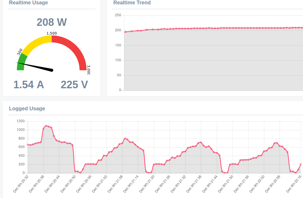

51 λεπτά πριν, smav82 είπε
Καλή η θεωρία αλλά στην πράξη και στην καθημερινή χρήση τα δεδομένα είναι διαφορετικα,  μπαίνει εδώ ένα παιδί και ρωτάει τι κλιματιστικό να πάρει, είναι δυνατόν να του προτείνω το toyotomi και όχι το daikin. Από την στιγμή που έδωσα τα ίδια χρήματα Να τα αγοράσω και βλέπω μια τεράστια διαφορά υπέρ του daikin.  Ωραία λοιπόν πρότεινε και εσύ ένα μηχάνημα στα 400 καλύτερο από το daikin που να το έχεις δοκιμάσει...
- Το τι θα απαντήσεις στον άλλο, το επιλέγεις εσύ και κανείς δεν δικαιούται να προσπαθήσει να σου επιβάλλει μια άλλη απάντηση, ξεκάθαρα!
- Αυτά όμως που αναφέρεις εδώ είναι εξωπραγματικά!
Δεν ισχυρίζομαι ότι τα νούμερα είναι ψεύτικα, αλλά ότι υπάρχει κάποια αιτία (ή αιτίες) που προκαλούν αυτή την κατανάλωση αλλά εσύ δεν τις λαμβάνεις υπόψιν στην ερμηνεία σου! Είναι αδύνατον να συμβαίνει αυτό και να μην υπάρχει άλλη αιτία από αυτήν που επικαλείσαι γιατί πολύ απλά άλλα κλιματιστικά που έχουν την ίδια κατανάλωση με το Daikin που αναφέρεις, έχουν μόλις 40% χαμηλότερη κατανάλωση από κλιματιστικά 20-25 ετών που ανήκουν στην ενεργειακή κατηγορία C ή D.
- Τέλος υποθέτω, όπως είπε και κάποιο άλλο μέλος εδώ, ότι μιλάω με "χομπίστες" και όχι με υπάλληλους σε κάποιο τμήμα προώθησης προϊόντων με μέσα που είναι περιθωριακά σύννομα, αν είναι σύννομα! Γιατί μερικές απαντήσεις θυμίζουν περισσότερο οργανωμένη δυσφημιστική εκστρατεία και λιγότερο επιθυμία για την ανάδειξη ενός καλού προϊόντος ή ενός χρήσιμου και για τους άλλους...

Μια πιθανή αιτία /ερμηνεία της τόσο μεγάλης διαφοράς στην κατανάλωση ειναι ότι η ποσότητα θέρμανσης που χρειάζεται ο χώρος είναι πάρα πολύ μικρή.. Το μεν daikin μπορεί να την αποδώσει,ενώ το toyo δεν μπορεί να πέσει τόσο χαμηλά και υπερθερμαίνει τον χώρο (πάει +2 πάνω από την επιθυμητή) και για αυτό καίει τα τριπλάσια.. Σε μια πιο φυσιολογική ποσότητα θέρμανσης χώρου,η διαφορά απόδοσης των δύο κλιματιστικων θα μειωθεί.

Εδώ μάλλον θα συμφωνήσω, είναι αδύνατον το daikin να είναι 3φορές πιο αποδοτικό. Η μόνη εξήγηση είναι ότι το toyotomi προκαλούσε υπερθέρμανση στο δωμάτιο κ το πλήρωσε με ρεύμα.
Δεν έχω toyotomi αλλά σε σύγκριση με ένα επίσης Α+++ με scop 5.1 που έχω και μάλιστα με πιστοποίηση eurovent δλδ το carrier crystall, έχω δείξει νομίζω με αρκετά μεγάλο ποσοστό να μην έχω πέσει σε κάποιο σφάλμα ή λάθος, να δείξω ότι το daikin είναι αρκετά πιο αποδοτικό κατά 25% περίπου στις ίδιες συνθήκες και μάλιστα σε χειρότερο από πλευράς απωλειών χώρο :

παιδια τα cop πεφτουν μαζι με τις θερμοκρασιες. Σημερα να μετρησατε καταναλωση με θερμοκρασια 18 βαθμους το πρωι και 12 το βραδυ ειναι αστειο, μετρατε μονο το ποσο χαμηλα κατεβαινει το καθε κλιματιστικο. Τις μετρησεις σας καντε τις βραδυ χειμωνα οταν εξω εχει μονοψηφιο, εκει ειναι οι μεγαλες αναγκες για θερμανση

Οργανωμένη δυσφημιστικη εκστρατεία θα μπορούσε να ήταν αν κάποιος έλεγε πράγματα που δεν ισχύουν.π.χ. αμφισβητείς ότι η  ελάχιστη κατανάλωση σε 871ZR είναι περίπου 1300W και σε 856ZR είναι 850-900watt στην θέρμανση; (Σε φυσιολογικές τιμές επιθυμητής θερμοκρασίας,σε οποιονδήποτε χώρο και αν το πας και εξ.θερμοκρασιες Θέρμης ζωνης ). Αν από 5C εξ.θερμοκρασια και πάνω δουλεύει σαν on/off μπορώ να προτείνω τα συγκεκριμένα toyo? για ποιον λόγο? για την εγγύηση την μεγάλη που δεν έχουν? γιατι είναι "ιαπωνικά"? Γιατί είναι αθόρυβα; Αν θέλω να πάρω (χρυσοπληρωσω) φασον θα πάρω inventor γιατί μερικά μοντέλα μπορει μεν να έχουν τις παραπάνω αδυναμίες αλλά έχουν ένα χαρτί 10 χρόνια εγγύηση. Η εγγύηση είναι ένα δυνατό χαρτί που το παίζει δυνατά η inventor... Toyotomi όμως..τι προσφέρει? Όταν μια εταιρία κάνει "λάθη" στις διαφημίσεις/στον κατάλογο της..και δεν τα διορθώνει..δεν χρειάζεται καμία εκστρατεία,κάνουν την δυσφήμιση μονοι τούς..

Δεν εχω καταλάβει ακριβώς  τί πρέπει να σου δείξω . Ίσως εννοεί το Inventor Nemesis  το 9άρι που έχω με SCOP= 6.4  με εύρος στη θέρμανση: 2.569-20.000 btu/h  (0.75-5.86 kw δηλαδή)
και εύρος κατανάλωσης: 104 - 1.934 watts
