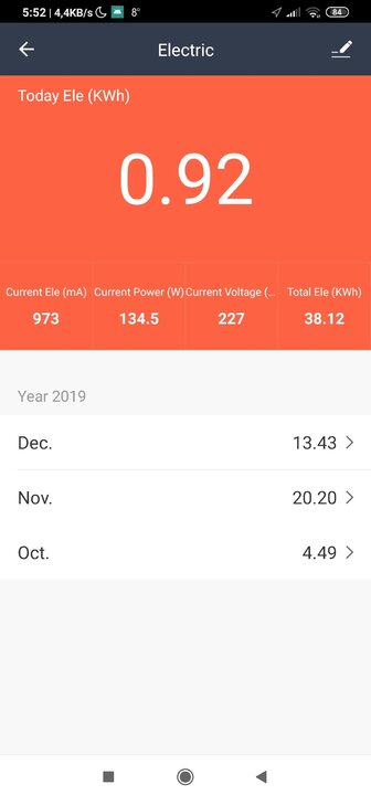

Δεν θέλω να σε στεναχωρησω αλλά με άλλο μοντέλο θα πλήρωνες λιγότερο από τα μισά, εγώ όπως τα έχω υπολογίσει με το 9αρι daikin 25 ATX θα βγει καναν50 αρικο για  την σεζόν . Αφού στις τωρινές συνθήκες μου καίει 1,20 κιλοβατώρες την βραδιά , ενώ το το δικό μου toyotomi 9αρι και αυτό διπλάσια κατανάλωση και κάτι παραπάνω. Και εγώ ευχαριστημένος είμαι με το toyotomi αλλά καμία σχέση αν συγκριθεί με τις τοπ μάρκες. Παιδιά δεν είναι θέμα ανταγωνισμού στο ποιος έχει το καλύτερο αλλά τελικά τι είναι το καλύτερο
- Το συγκεκριμένο Daikin δεν είναι και κανένα τεχνολογικό επίτευγμα, αποδίδει 2.8kW (θέρμανσης) και έχει COP 4.01, άρα έχει και μία συγκεκριμένη αποδοτικότητα που δεν είναι η καλύτερη.
- Θεωρείται ως ένα από τα καλύτερα, επειδή στην Ελλάδα τα τελευταία χρόνια εισάγονται ελάχιστα «ποιοτικά» κλιματιστικά (στις χαμηλές κατηγορίες τιμής). Υπάρχουν σε Ελληνικά σπίτια μερικές χιλιάδες κλιματιστικά 6-10 ετών που είναι το ίδιο ή περισσότερο ισχυρά και αποδοτικά. Κλιματιστικά τυπικά "9άρια" με απόδοση 2.9 έως 3.20kW και COP 4.20-4.60.
- Επίσης, οι τωρινές κλιματολογικές συνθήκες δεν έχουν καμία σχέση με τον πραγματικό χειμώνα και φυσικά οι καταναλώσεις του κλιματιστικού σου δεν θα παραμείνουν σε αυτά τα επίπεδα. Είναι πολύ νωρίς για να κάνεις υπολογισμούς για τη συνολική κατανάλωσή του. Αν ενθουσιάζεσαι εσύ με αυτή την κατανάλωση, εγώ που έχω τρία (3) ηλικίας 7-8 ετών κλιματιστικά που καταναλώνουν όλα μαζί έως 4kW το αντίστοιχο διάστημα αν και έχουν (συνολικά) την υπερ-τετραπλάσια θερμική απόδοση σε σύγκριση με το δικό σου Daikin, τι θα έπρεπε να κάνω;
