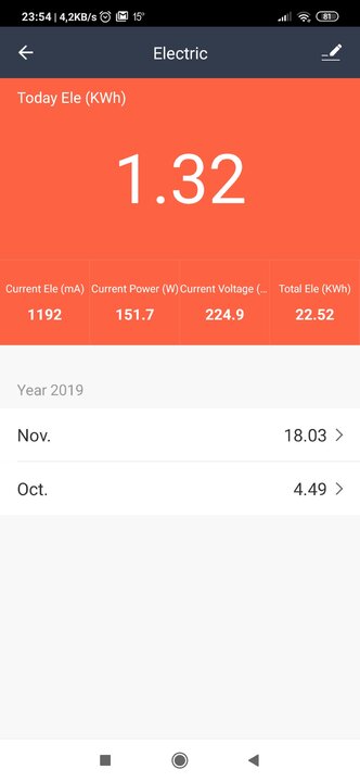

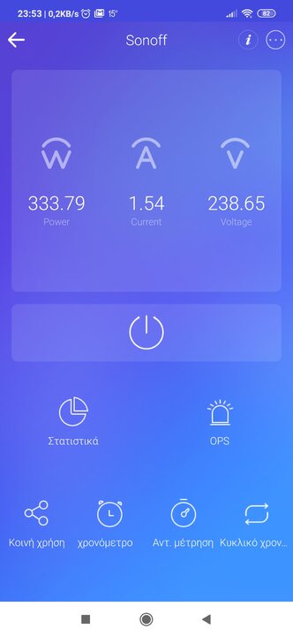

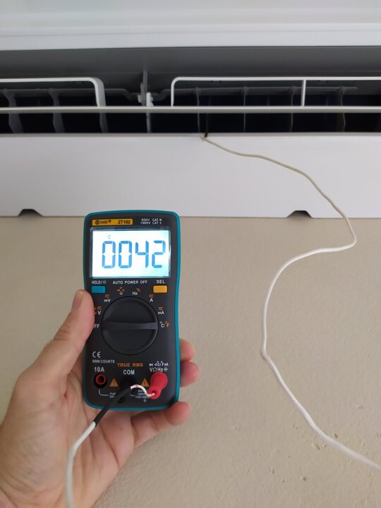

Είναι ξεκάθαρο πλέον ότι όσα κλιματιστικά τηρούν την μηχανολογική επιλογή του αέρα στις περσίδες να είναι πάνω από 42C , αυτά είναι που εγκλωβίζονται και δεν μπορούν να κατέβουν χαμηλά. Δεν είναι ότι δεν μπορούν να ινβερταρουν, φυσικά και μπορούν, ινβερτερ είναι,  αλλά θα κατέβουν τόσο όσο ο αέρας να μην πέσει κάτω από 42.
Το έχω δείξει με 18αρι άριστον των πεθερικών και το έχω δείξει με το 9αρι carrier (φασον Midea) που έχω.
Παράδειγμα  το daikin κατεβαίνει εκεί που άλλοι περιορισμοί δεν το αφήνουν (δεν ξέρω ποιοι είναι, ίσως η οδήγηση του μοτέρ ) , οπότε κάθετε στα 150W
Screenshot_2019-11-28-23-54-25-404_com_tuya.smartlife.jpg.87bd8271c0decb6dcfb056c61f43f790.jpg
ενώ το carrier είναι στα 330 με την ίδια ζήτηση στα ίδια τετραγωνικά
Screenshot_2019-11-28-23-53-29-579_com.coolkit.jpg.2d01820d55a86e2d0c3eadb957aab0ae.jpg
για να βγάλει , μάντεψε πόσο , 42.
Ως αποτέλεσμα το carrier θα ανοιγοκλείνει πιο συχνά.

1 λεπτό πριν, liakjim είπε
Επηρεάζετε η θερμική άνεση; Το πιθανότερο.
Αυτές τις ημέρες έχω σκοπό να μετρήσω με το temperature logger που αγόρασα , σε ποιο κλιματιστικό έχω πιο σταθερή θερμοκρασία στον χώρο που είναι και το ζητούμενο σε τελική ανάλυση.
