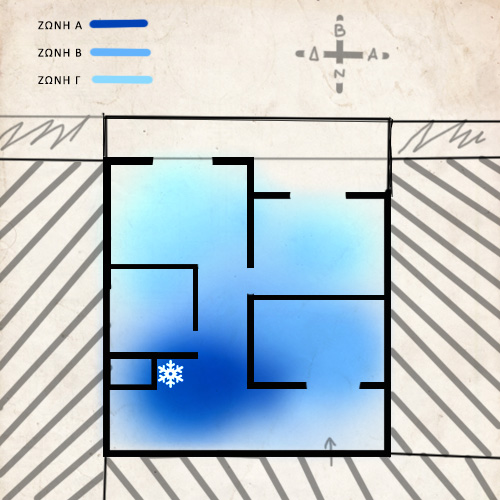

Update 1 "Inventor Vision V4MVI-18WFR":
Το διαμερισμα ειναι συνολικα 68μ², η προσοψη της πολυκατοικιας κοιταει Βορρα, με σπιτι κολλητα στα Δυτικα και διαμερισματα στα Ανατολικα και Νοτια του οροφου. Επισης στο δωμα, (επειδη μενω στον 2ο) εχουμε θερμομονωση γυρω στους 15 ποντους. Η πλακα πρεπει να ειναι και αυτη 15-20 ποντους.
Βαζω ενα σκαριφημα κατοψης του σπιτιου για να δειτε την διαταξη των τοιχων, το που βρισκεται το μηχανημα και την διαφορα θερμοκρασιας (ως αισθηση) στο σπιτι.
Στην Ζωνη Α, εχωντας το μηχανημα στους 26, γινεται ψυγειο. Στη ζωνη Β, ειναι η ιδανικη θερμοκρασια, οσο κρυο χρειαζεται. Ζωνη Γ, η θερμοκρασια ειναι μια χαρα, ελαχιστα πιο θερμη αισθηση απο την Ζωνη Β.
Εχτες εαν και δεν ειχε πολυ ζεστη, το μηχανημα τεθηκε σε λειτουργια το βραδυ, στους 28 βαθμους και με κλειστο το αριστερα κατω δωματιο (το μπανιο, που ειναι το μικρο δωματιο αριστερα-μεση ειναι παντα κλειστη), εφτιαξε την ιδανικοτερη θερμοκρασια, σε 2 δωματια.
Βεβαια, στον χωρο που βρισκεται το μηχανημα, παλι δεν ειναι να καθεσαι πολλη ωρα.
Υποψιν, το δωματιο αριστερα-κατω εχει δικο του μηχανημα (το Toyotomi που ελεγα σε παλαιοτερο μηνυμα) και δεν ειναι στο κυριο πλανο για ψυχθει/θερμανθει.
Παρατηρησεις:
Α) Οταν εβαλα το μηχανημα να δουλεψει, ενιωσα μια ελαφρια μυρωδια να ερχεται αλλα για λιγο. Δεν ξερω εαν ειναι επειδη ειναι το μηχανημα καινουργιο ή εαν παιζει κατι αλλο. Σε καθε περιπτωση αν δω οτι δεν φευγει μετα απο λιγο καιρο, θα φωναξω τον μαστορα να δει μηπως τρεχει τιποτα περιεργο ή εαν εγω ειμαι υπερβολικος.
Β) Η εξωτερικη μοναδα κανει λιγο θορυβο, που θυμιζει κατι παλια ψυγεια την ωρα που λειτουργουν. Παλι θα επιβεβαιωσω με τον μαστορα εαν ειναι φυσιολογικο γιατι το παλιο Airwell δεν δουλευε ετσι. (βεβαια το Airwell ηταν 12αρι, οποτε εαν καποιος απο εσας μπορει να μου επιβεβαιωσει οτι ο παραπανω θορυβος δικαιολογειται, τοτε θα μου φυγει λιγο το αγχος του να εχει προβλημα)
Γ) Αυτη ειναι μια παρατηρηση καθαρα προσωπικη και ενδεχομενως πολλοι να μη συμφωνουν μαζι μου: Το κοντρολ θα επρεπε να εχει λιγο πιο μεγαλη οθονη, δεδομενου οτι ειναι παντοφλα ή να ειναι πιο μαζεμενο. Επισης η οθονη σβηνει υπερβολικα πολυ γρηγορα (4-5 δευτερα αφου πατησεις καποιο πληκτρο). Βεβαια, για να μην νομιζετε οτι μονο κραζω, εχω να πω οτι η ποιοτητα του κοντρολ ειναι αψογη και ξεπερνα ακομα και ακριβες μαρκες (μιλαω για τα πλαστικα και το βαρος του).
Δ) Επισης οσο ωραιο και μοστραδικο ειναι το LED στην εσωτερικη μοναδα, ισχυει αυτο που ειχε πει ενας, οτι κανει τη νυχτα-μερα (ναι κι ομως φωτιζει εντονα, σε φαση που κυκλοφορω στη κουζινα χωρις να αναψω φωτα και χωρις να εχω ambient φωτισμο δρομου). Και ενω ξερω οτι εχει κουμπακι για να κλεινει, καλυτερα θα ηταν να μην υπηρχε καθολου γιατι δεν προσφερει τιποτα και επιβαρυνει ασκοπα και το μηχανημα, αλλα και το κοντρολ, με εξτρα ηλεκτρονικα...Μια χαρα ωραιο ειναι το μηχανημα και ετσι.
Στις περιπτωσεις Α,Β  αφου συνεννοηθω με τον ψυκτικο που εκανε την εγκατασταση και αφου χρειαστει, θα επικοινωνησω με την Inventor για να στειλουν δικο τους ανθρωπο να το δει.
Οτιδηποτε αλλο προκυψει καλο/κακο, θα επανελθω με updates.
Παρατηρησεις:

Το πρωτο που εκανα ηταν να παω να δω αμα ειναι σταθερη η βαση. Δεν ειδα να αλλαζει ο ηχος, οπου και να ακουμπησα , συν οτι δεν παρατηρησα και τρομερη δονηση για να δικαιολογει θορυβο ασταθειας. Ο ηχος ακουγεται χαρακτηριστικα απο τα δεξια του συμπιεστη και ισως λιγο πισω. Βεβαια οπως προειπα, μπορει και να ειμαι υπερβολικος, θα προσπαθησω να βγαλω βιντεο με τον ηχο, αλλα δεν υποσχομαι πολλα γιατι μενω σε κεντρικο δρομο και θα εχει βαβουρα απο τον δρομο (ακομα και βραδυ).
Αυτο με τη μυρωδια, ερχεται μονο αμα καθομαι μπροστα στο ρευμα αερα που βγαζει, ετσι μια περιεργη μυρωδια που τη νιωθεις αμυδρα, δεν ειναι οτι μυριζει το σπιτι ή κατι τετοιο.
Οτι και να ειναι, τελος του μηνα θα παει ο μαστορας που το εγκατεστησε, στη γιαγια μου να της φτιαξει ενα παλιο Fujitsu που εχει και θα τον αγγαρεψω να ερθει να δει και το μηχανημα εδω.

Ο θορυβος χωρις να ειναι κατι τρομερο, μαλλον ειναι περιοδικος και ισως προερχεται απο συντονισμο. Το support της εταιρειας ειναι φανταστικο. Αλλαχτηκε το χειριστηριο σε 24 ωρες.
