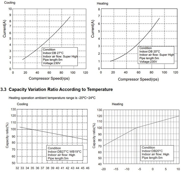

Το συγκεκριμένο μηχάνημα cvmore συνοδεύεται από πολλά χαρακτηριστικά που διάβασα πριν το αγοράσω, μπορεί όποιος θέλει να κατεβάσει από εδώ https://cvmore.com/en/cvmore-intense/
οι καμπύλες της παρακάτω φώτο είναι καλύτερες από τις αντίστοιχες καμπύλες του daisekai ras-b10skvp-e που τυχαίνει να έχω.
Δεν φαίνεται όμως να ισχύουν στην πράξη άρα .........
cvmore capacity variation ratio ......... 100% στους -6 C θάυμα!!!! η toshiba φτάνει στο αντίστοιχο διάγραμμα το 100% στο +7 C
2 λεπτά πριν, grizos είπε

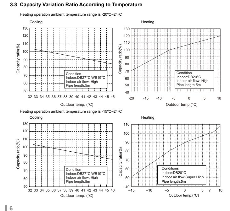

καθαρόαιμο Gree (τουλάχιστον το ενα απο τα δυο service manual που έχουν πανω)
Επεξ/σία από Rnd1978
1 λεπτό πριν, Rnd1978 είπε
καθαρόαιμο Gree
'Ετσι , μαμά είναι η gree και δίδυμο αδερφάκι του το toyo αν κατάλαβα καλά .
31 λεπτά πριν, grizos είπε
ναι αλλα εχουν άλλο συμπιεστή (στα δυο μανουαλ πανω το ενα εχει panasonic ενω το αλλο sanyo, το toyo ειχε ενα αλλο κινεζο δεν θυμαμαι πως τι μαρκα συμπιεστή ( LANDA ) και τα εξαφάνισαν τα τεχνικα manual) τα CVMORE  ομως ειναι αλλη κατηγορια -6C 100% capacity, to toyo στους 7C ειχε 100%

χμμ ομως έχει 2 πίνακες :
τα καλά τα κλιματιστικά έτσι είναι , έχουν πίνακες για όλα τα γούστα ,(πως λέμε τα κάνει όλα), διαλέγεις όποιον αγαπάς.
