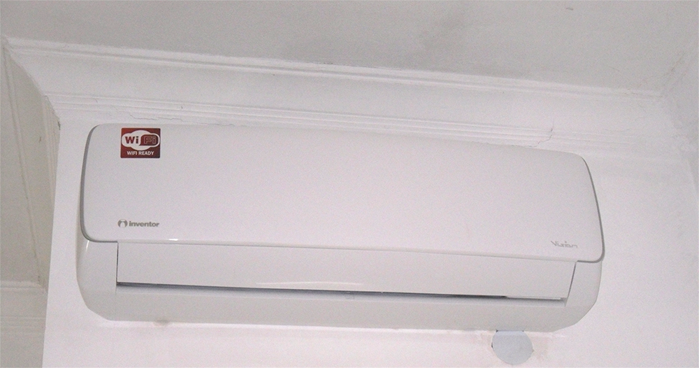

Επανερχομαι στο θεμα σχεδον ενα μηνα μετα, για να συμπληρωσω την εμπειρια μου σχετικα με την αγορα του Inventor Vision (18αρι), γι αυτο θα σας κουρασω με μια εκθεση-κατεβατο.
Αγοραζω το air conditioner απο ενα καταστημα, σχετικα γνωστο. Η τιμη ηταν η καλυτερη που βρηκα, στα 807€ την στιγμη που σε αλλα μαγαζια επαιζε στα 950€. Πρωτη μου σκεψη ηταν μηπως παιζει παραεισαγωγη, αλλα το μαγαζι μου εδινε την εγγυηση του κατασκευαστη/αντιπροσωπειας (τα 5+10 χρονια) και οχι δικια τους.
Ξεκιναμε λοιπον την περιπετεια με τους τεχνικους:
Πηγα να πληρωσω στο καταστημα με τη καρτα και ειχαμε κατι νταλαβερια γιατι δεν ειχαν POS, πραγμα που σημαινει πως επρεπε να πληρωσω με ηλεκτρονικη εντολη (μεχρι 500€ capital controls) και τα αλλα πληρωμη με αντικαταβολη (γιατι δεν ειχε τραπεζα κοντα να τα σηκωσω). Φευγοντας απο εκει ξεχασα να ρωτησω εαν εχουν συνεργατη να κανει την εγκατασταση (κρατηστε αυτη τη λεπτομερεια).
Ξεκιναει ο πατερας μου και παιρνει σβαρνα στα τηλεφωνα, τους γνωστους του αλλα επειδη ολοι ησαν ανευ πτυχιου, δεν μπορουσαν να μας κανουν τη δουλεια οπως τη θελει η Inventor.

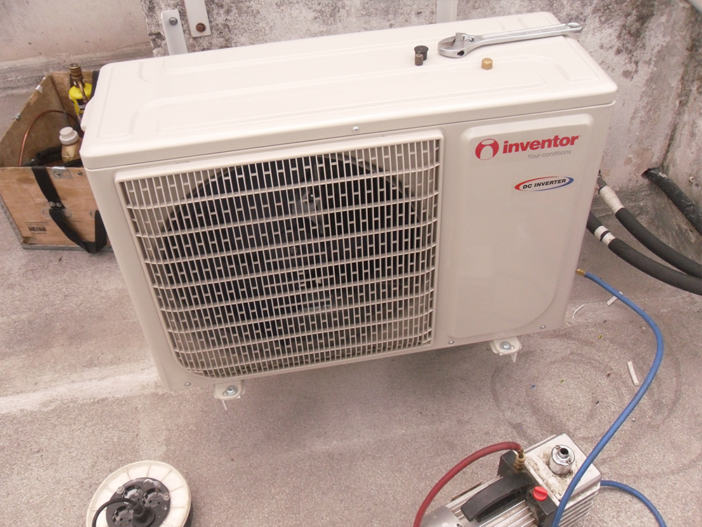

Ανοιγω το vrisko.gr και παιρνω τηλεφωνο πρωτα κατι μαστορια που ειναι εδω γυρω (Πειραιας-Κερατσινι-Κορυδαλλο-Νικαια). Απο ολους ζηταγα : αποδειξη, αντλια κενου, ξεχωριστα μονωμενες σωληνες. Η πλειοψηφια μου ελεγαν οτι θα μπορουσαν να ερθουν μετα απο 2 βδομαδες. Στη τιμη ολοι παιζανε στα 100€ και μονο ο ενας, που ηταν μαστορας σε καταστημα με ειδη κλιματισμου, ζηταγε αν ηταν πανω απο 3 μετρα οι σωληνες +25€ στο μετρο.
Οφειλω να αναφερω για τον χαβαλε, εναν μαστορα στη Δραπετσωνα, ο οποιος δεν ειχε ιδεα τι ειναι η αντλια κενου και χαρακτηριστικα μου ελεγε "Μηπως εννοεις να βαλω αντλια ΝΕΡΟΥ?" (τωρα με δουλευε? το ελεγε σοβαρα? απο το υφος του μαλλον το 2ο ισχυει, δυστυχως)...Μετα μου εβαλε και χερι που δεν πηρα τηλεφωνο την Inventor να μου στειλει μαστορα να κανει την εγκατασταση. Αψογος ο κυριος...Μια αλλη μια περιπτωση ηταν ενας κυριος στην Νικαια ο οποιος ενω ηταν ευγενικος και συμφωνησε σε οσα του ζητησαμε και μας ζητησε ΜΟΝΟ 45€ για την εγκατασταση (?!), εριχνε συνεχομενα μπιστολια και υποσχοταν να ερθει ΟΤΑΝ εχει κενο...Σε 1 βδομαδα? Σε 1 μηνα? Σε 6 μηνες? Σε 10 χρονια? Ποτε δεν μαθαμε το προγραμμα του...Τριτη και τελευταια, δυνατη περιπτωση, γνωστος φιλου ψυκτικος, μιλαω 3 φορες στα τηλεφωνα μαζι του, κανονιζουμε για την Κυριακη που μας περασε να ερθει να κανει το installation...Ε, ακομα ερχεται.
Με τα πολλα θολωνω, παιρνω τηλ στο μαγαζι που πηρα το εργαλειο και τους ρωταω εαν εχουν κανενα συνεργατη.
Η κοπελα στο τηλ. ευγενεστατη, μου δινει το τηλεφωνο ενος ψυκτικου που συνεργαζονται.

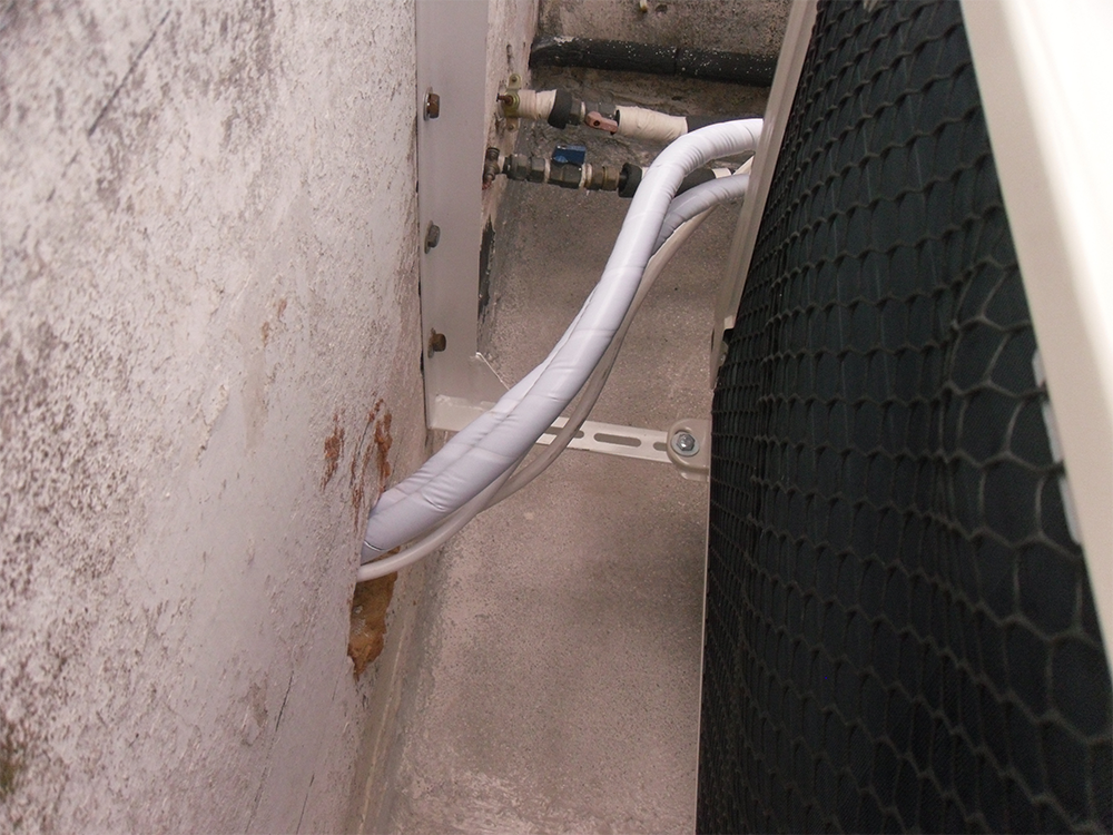

Μιλαω με τον μαστορα, αριστος, συνεπης, ηρθε την ιδια μερα που τον πηρα στο σπιτι για να ριξει μια ματια στο τι εχω και τι δεν εχω για την εγκατασταση (ειχα το χοντρο καλωδιο απο πριν εγω και ξηλωσαμε με τον γερο, το παλιο aircon στη θεση του οποιου θα εμπαινε το καινουργιο)...Χαϊδαριωτης αυτος, με βαζει ραντεβου το πρωι της επομενης, δηλαδη σημερα...Τον ψιλοβοηθησα στην εγκατασταση (φερε τουτο, φερε τ'αλλο) και πραγματικα, η διαφορα απο μαστορα σε μαστορα, φαινεται κατα την εγκατασταση...Ο μαστορας σχολιαστικοτατος: Εφερε στα ισια της την τρυπα που βγαινουν οι σωληνες στο φωταγωγο (γιατι οι προηγουμενοι εγκαταστατες την εκαναν με κλιση προς τα μεσα του σπιτιου), εβαλε την αντλια κενου και δουλεψε 15 λεπτα*, μονωσε ωραια τις σωληνες και οχι μπακαλιστικα, εντυπωση μου εκανε επισης το γεγονος οτι οταν τρυπουσε για να βαλει τα ουπα, κραταγε βρεγμενη χαρτοπετσετα κατω απο το δραπανο για να μαζευει τη σαβουρα και να μην πεφτει κατω, αλφαδια εννοειται παντα και παντου και για το φιναλε σοβατισε και την τρυπα (οχι στοκους και πατεντες, κανονικος σοβας), γενικα χειρουργικη δουλεια.
Γνωστης ο ανθρωπος, σχολαστικος, ψειρας τολμω να πω και φυσικα ευγενικος (Οποιος ενδιαφερεται μπορω να δωσω στοιχεια επικοινωνιας μεσω pm).
Συνοψιζοντας, ειμαι ευχαριστημενος και απο το καταστημα που αγορασα το μηχανημα, αλλα ΚΥΡΙΩΣ απο τον μαστορα που εκανε την εγκατασταση (που ειναι το 80% της καλης λειτουργιας ενος μηχανηματος, στην τελικη). Το μηχανημα, ΦΥΣΑΕΙ (και δυνατα μαλιστα), στην πρωτη σκαλα ειναι σχεδον αθορυβο, οι περσιδες ειναι τηλεχειριζομενες (καθετες, οριζοντιες), η σταθμη κατεβαινει μεχρι τους 17°C. Χαρακτηριστικα, επειδη ο μαστωρ δουλευει χρονια με inventor, ειπε οτι την διαφορα θα την δω στη θερμανση. Καλολογησε φυσικα τα μηχανηματα Inventor/Midea/Gree, πως δεν βγαζουν ζημιες και οσο καιρο τα δουλευει δεν εχει δει ποτε κανενα με προβληματα στη πλακετα, αντιθετα με Samsung μηχανηματα...
1 πραγμα δεν μου αρεσε απο το Vision (οχι σημαντικο θεμα βεβαια) ειναι τα μετριας ποιοτητας ρακορ τα οποια σε συγκριση με μαρκας και πιο μικρα μαλιστα, ειναι πουπουλα μπροστα τους.
Επισης μια παρατηρηση: Η υπαρξη λειτουργιας Follow me, σε περιπτωση που χαλασει το κοντρολ, σε περιοριζει σε αγορα μονο μαμισιου. Αυτο γιατι το κοντρολ εχει επανω αισθητηρα θερμοτητας που εαν χαλασει, δεν θα βρεις σε aftermarket.

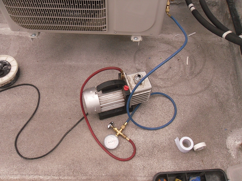

*Περι αντλιας κενου: Οταν τη συνδεσε ο μαστορας, αρχισε αυτο να κανει την εξαερωση και φαινοταν απο την εξαγωγη ενα ειδος ατμου . Αυτο μετα απο μερικα λεπτα σταματησε, αλλα για γινει προβλεπομενα η δουλεια ο μαστορας το αφησε λιγο παραπανω. Υποψιν, η εξαερωση εγινε οταν συνδεθηκε ολο το κυκλωμα, για να αδειασει ο αερας και απο τους χαλκοσωληνες και απο παντου.
