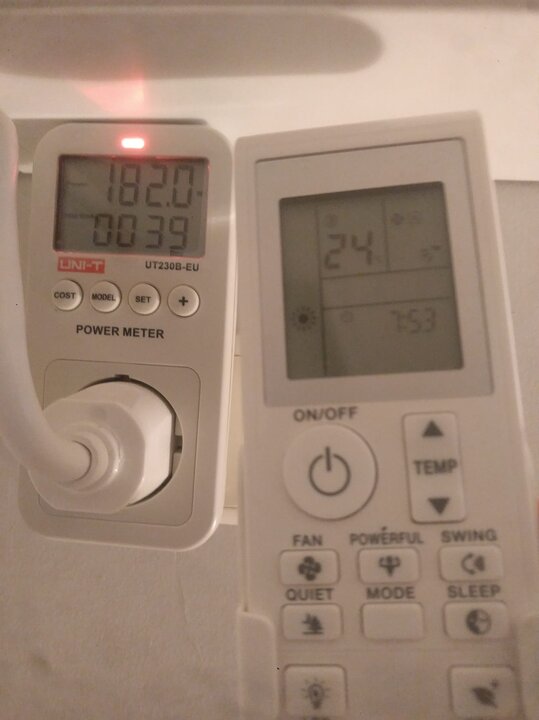

2 ώρες πριν, smav82 είπε
Daikin ATXC25B Siesta Sensira
Υπνοδωμάτιο 20τμ χωρίς μόνωση.
Spoiler: να το αγοράσετε ; 100% ναι .
Πρώτο test heat σήμερα ,. θερμοκρασία δωματίου 22 ζητούμενη 26. Ανεμιστήρας auto powerful on .  Σε 10 λεπτά έχει ζεσταθεί το δωμάτιο και έχει πιάσει θερμοκρασία ,watt max που είδα 550 και αυτά με κουμπί,l powerful on (turbo) , τρίξιμο ούτε για πλάκα ούτε κρακ ούτε Κρουκ , ποιότητα ρε παιδί μου το καταλαβαίνεις αμέσως.
Και τώρα το καλύτερο:
Σε 10 λεπτά έχει invertaρει με κατανάλωση
Quite mode on invertaρει στα 160
Γενικά με quiet , eco mode αλλά και χωρίς eco παρακολουθώντας κάνα τέταρτο τώρα πάει από 160- 180 χωρίς on - off, ούτε για πλάκα.
Η ίδια ακριβώς συμπεριφορά με το 12 siesta sensira που έχω, με μια διαφορά 10% πάνω στην κατανάλωση,το eco δουλεύει θαυμάσια στη θέρμανση, και από θόρυβο μηδέν σε σχέση με το 18 Fujitsu που μόλις έβαλα.Βέβαια το 18 Fujitsu το απόγευμα με 2 ώρες περίπου συνεχή λειτουργία σε εξωτερική 19 και ζητούμενη 24 έκαψε την πρώτη  του κιλοβατώρα.

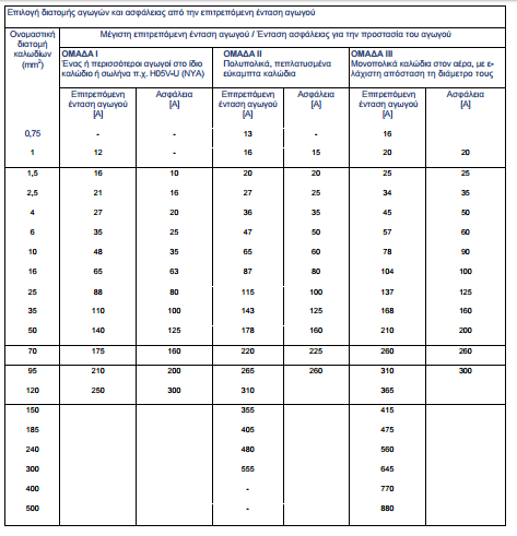

Τα πραγματα με τα καλωδια εχουν οπως αναφερονται στην φωτογραφια. Οτι δηποτε αλλο ( πριζα ας πουμε με 25Α ασφαλεια ) ειδικα σε χρηση κλιματιστικου ή μοτερ που δουλευει για αρκετη ωρα , ενεχει τον κινδυνο υπερθερμανσης με τα γνωστα απο τελεσματα αν η ασφαλεια δεν ειναι η καταλληλη για να πεσει.
Οιπριζες επισης στην πλειοψηφια (και το λεω αυτο γιατι ναι μεν δεν εχω δει αλλα δεν ειμαι και απολυτος ) εχουν σημανση για 16 μονο αμπερ.για τον λογο αυτο και οι επαφες τους ειναι σχεδιασμενες για τοσο , πριζα με 3600+ w εγω δεν εχω δει.
Λυσεις του τυπου  "βαλε μια πιο μεγαλη ασφαλεια και εισαι οκ, ποτε δεν θα τραβηξει τοσα " ειναι μεσοβεζηκες και πρεπει να αποφευγονται.
Ενα κλιματιστικο 24αρι μπορει υπο συνθηκες να ανεβασει εως και 20-22 Α και μαλιστα για ωρα ικανη να κανει την ζημια.

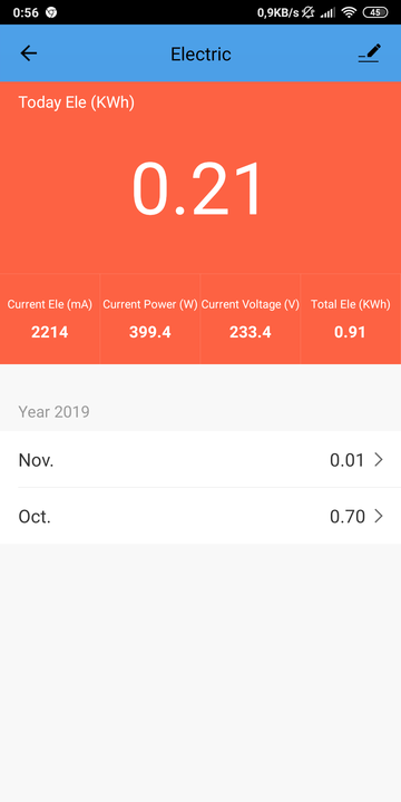

Live update morris 24αρι
Με ανοιχτά όλα τα δωμάτια
Μέσα 22 με κλειστά σώματα και ζητούμενη 23 στο auto όλα
Δούλεψε σύνολο 10 λεπτα περίπου,.με θερμοστάτη του καλοριφέρ να δείχνει 22.5 και να σταματάει στα 23.5, πράγμα που μου δείχνει πως δουλεύει αρχικά σωστά ο θερμοστάτης του χωρίς i feel
Ξεκίνησε στα 800+ για 2 λεπτά, αλλά 2-3 σταδιακά ως τα 1000 , μετά σταδιακά έπεσε στα 600 μέσα σε 3-4 λεπτα και τέλος για 2-3 λεπτά σταμάτησε στα 400 παρά κάτι και δεν νομίζω να έχει πιο κάτω για συντήρηση
Έβαλα eco για λίγο αλλά δεν είδα αλλαγή στην κατανάλωση
Τριγμούς κλπ δεν άκουσα ούτε Τσικ αυτή τη φορα στην εσωτερική, η εξωτερική δεν με ενόχλησε ούτε τώρα
Σύνολο έκαψε περίπου 100watt

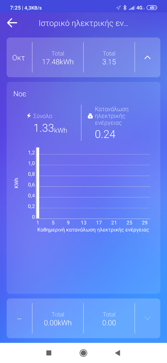

Το carrier χθες που ήταν όλη τη νύχτα ανοιχτό, με συνθήκες όπως εδώ , δλδ μέση εξωτερική 16C και ζήτηση 23, έκαψε 1.33kwh δλδ 0.19 κατά μέσο όρο.
Φυσικά πέθανε στα on-off. Με το follow me δεν μπορώ να πω ότι μου αρέσει πως δουλεύει γιατί έχει την τάση να υπερθερμαίνει κατά +2C από αυτό που ζητάω πριν κλείσει.
Χωρίς αυτό, το έβλεπα να διαβάζει 27.5 και φυσικά να κλείνει. Πιστεύω συμβαίνει επειδή πετάει τον θερμό αέρα σχεδόν κάθετα προς τα κάτω και με μικρή ταχύτητα, οπότε είμαι σίγουρος ότι αν έβλεπα με υπέρυθρες θα έβλεπα τον θερμό αέρα να φεύγει ίσα ίσα και να εγκλωβίζεται στο ταβάνι πάνω από το κλιματιστικό.  Θα δοκιμάσω με τις περσίδες σε λιγότερο κάθετη θέση ώστε να φεύγει πιο μακριά.

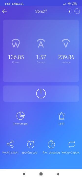

Πάντως θα μπορούσε να ινβεντάρει μόνιμα χαμηλά. Το είδα για 10 λεπτά να κάθεται σε πολύ χαμηλή κατανάλωση ( 137W ) . Δεν μπορεί κάποιος τρόπος θα υπάρχει να το ξεγελάσω να μένει χαμηλά ώστε να μην κλείνει (πάλι δεν πρόλαβα να μετρήσω θερμοκρασία εξόδου στις περσίδες) :
edit
Τώρα που το βλέπω, αποκλείεται να είναι σωστό το 137 με 1.57Α . Μάλλον θα πρέπει να δω τι παίζει με τον sonoff.

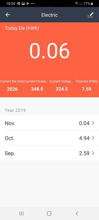

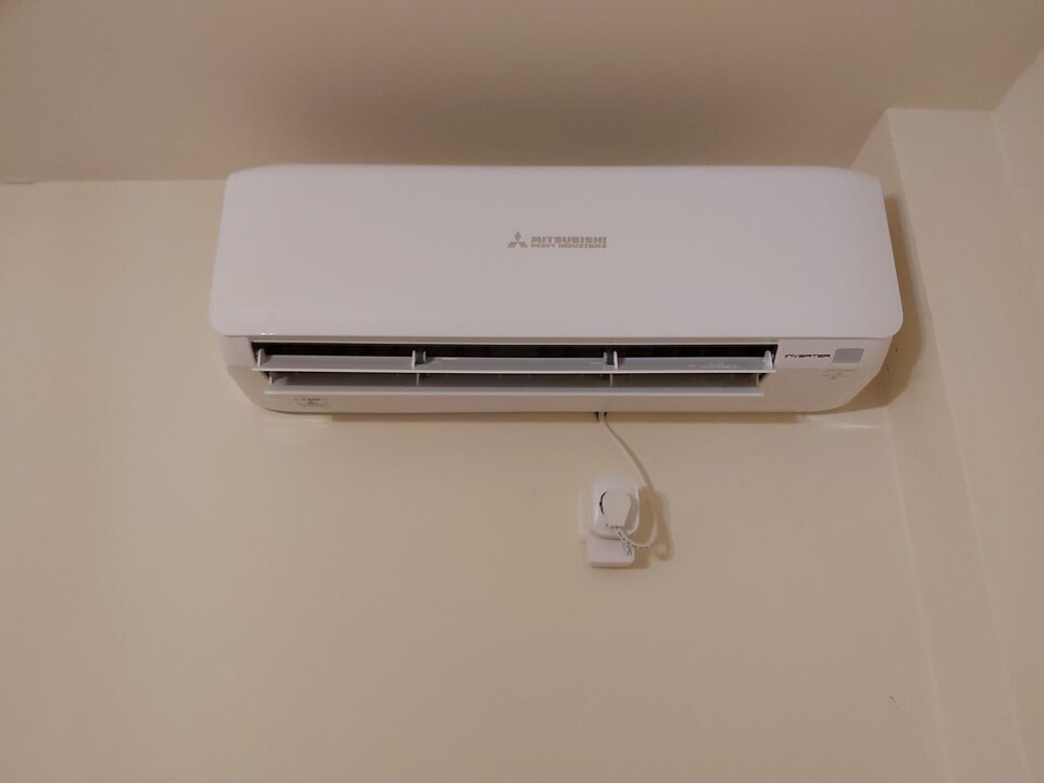

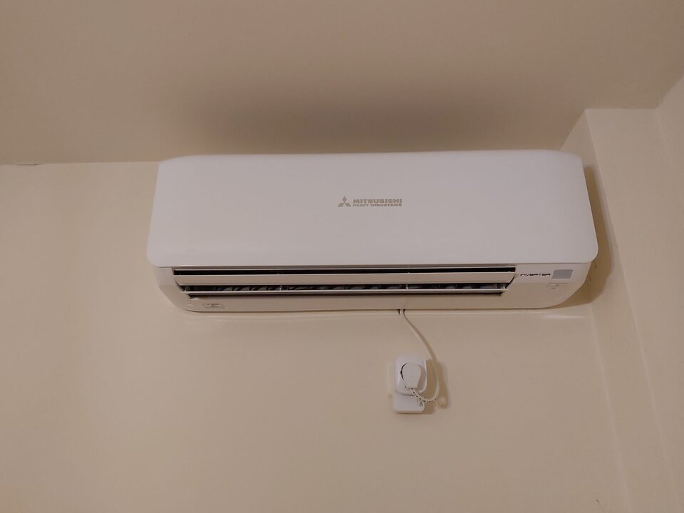

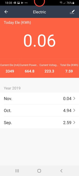

Να δωσω και εγω ενα μικρο review για το MHI src25-zs w.  Καταρχας σαν λειτουργεια δειχνει ποιοτικο χωρις κρακ απο πλαστικα, αθορυβο , με δυσκολια το ακουω στα 2,5 μετρα σε ολη την διαρκεια του τεστ. Οταν κλεινει ο συμπιεστης  εχει ενα ωραιο τρικ που σηκωνει τις περσιδες για να μην κτυπαει ο αερσς τον χωρο.
Ξεκινησα με θερμοκρασια δωματιου 20,2 ζηταω 23. Εξω καπου 14. Γενικα ξεκιναει με καταναλωση περι τα 670w μετα απο 2 λεπτα πεφτει και σταθεροποιητε για το μεγαλυτερο διαστημα καπου στα 360w ωσπου να κλεισει ο συμπιεστης. Παρατηρησα να διατηρει αυτον τον κυκλο λειτουργειας. Σε περιπου 10 λεπτα εφατσε ο χωρος τους 22,7 βαθμους οπου και δειχνει να διατηρητε για περιπου μιση ωρα τωρα. (22,5 με 22,7).
Βεβαια υπαρχει αυτη η ασαφεια στις μετρησεις (μεταξυ V-A-Watt)  που  δεν ξερω που οφειλονται αφου με αλλες συσκευες εχει καλες ενδειξεις.
