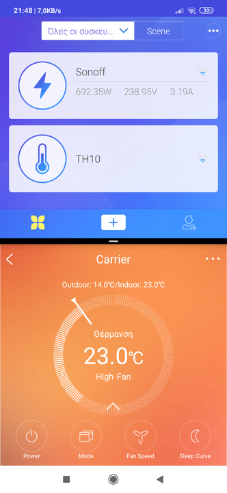

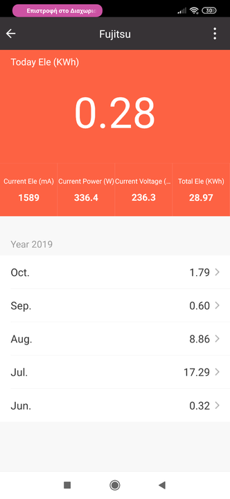

Στο ίδιο σπίτι πάντα, βορεινοι χώροι , ισορροπία στους 23C :
Fujitsu 24αρι σε 60τμ
Screenshot_2019-10-28-21-48-37-325_com_tuya.smartlife.png.96e8f64abef02a6467c038104b805ea7.png
Carrier 9αρι σε 17τμ
Screenshot_2019-10-28-21-48-16-234_com.midea.aircondition_obm.png.f56f958aed35e52492ce93c3bf85eb3a.png

50 λεπτά πριν, liakjim είπε
Μπράβο παιδιά. Χαριτωμένες οι ιστορίες σας, δεν μπορώ να πω. Αυτοκινητάκια κτλ
Ωραία στη θεωρία.
Η πράξη όμως είναι διαφορετική.
Αν μπορείς μια μέρα,άστα και τα δύο να δουλέψουν αρκετές ώρες.(εγώ θα τα άφηνα μια μέρα) και βάλε ένα πόσο έκαψε συνολικά η Ferrari (Fujitsu) σε 60τμ  σε σχέση με το Lada(carrier) σε 17τμ. Όχι στιγμιαία κατανάλωση,συνολικά τι κάψαν.. Άδικη /άτοπη σύγκριση.. αλλά..
