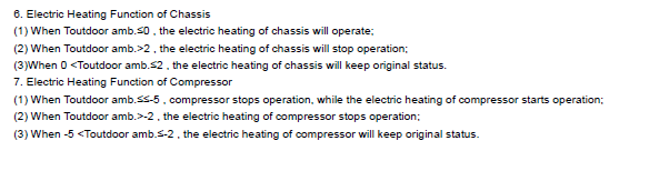

οι συμπιεστές πρέπει να έχουν μια ελάχιστη θερμοκρασία έτσι ώστε το ιξώδες του λαδιού να μην φτάσει σε τιμές που κάνουν προβληματική την λίπανσή τους
Άρα όλα τα κλιματιστικά έχουν τέτοια λειτουργία; Και πρέπει να κλείσει ο συμπιεστής για να δουλέψει η αντίσταση; Απλά όπως το θέτει στο manual,όταν η θερμοκρασία είναι κάτω από -5C κλείνει ο συμπιεστής και ανοίγει το electric heating,μου φάνηκε σαν να ζεσταίνει μέσω της αντίστασης το κλιματιστικό..

Κανονικά αφού ο συμπιεστής λειτουργεί δεν θα πρέπει να σταμάτα στους -5 αφού θα είναι θερμός λόγω λειτουργίας, εκτός και αν είναι γραμμένο λάθος και εννοεί -5 θερμοκρασία συμπιεστή και όχι περιβάλλοντος. Δεν γνωρίζω αν το έχουν όλα τα κλιματιστικά, θα έπρεπε για να μην σπάνε οι συμπιεστές σε εκκίνηση με χαμηλές θερμοκρασίες. Στα μεγάλα μηχανήματα που γνωρίζω το έχουν όλα και γιαυτό η εκκίνηση τους γίνεται μια ήμερα μετά την τροφοδοσία τους έτσι ώστε να έχουν θερμανθεί τα λάδια.
Όπως το περιγράφεις ακούγεται πολυ λογικό... Θεωρείς απίθανο το σενάριο το/τα παραπάνω κλιματιστικα να παρέχουν θέρμανση ( η έστω βοήθεια) μέσω της ηλεκτρικής αντίστασης?

Τα consumer μοντέλα δεν πρέπει να έχουν και αν έχουν λογικά όχι οι σειρές που εισάγονται στη χώρα μας.

αυτές οι αντιστάσεις θερμαίνουν τον συμπιεστή και δεν παρέχουν θέρμανση. Μόνο στα μηχανήματα αέρα που υπάρχει ηλεκτρικό στοιχείο μεταθέρμανσης ή στα μηχανήματα νερού με ηλεκτρική αντίσταση στην προσαγωγή υπάρχει ηλεκτρική υποβοήθηση.

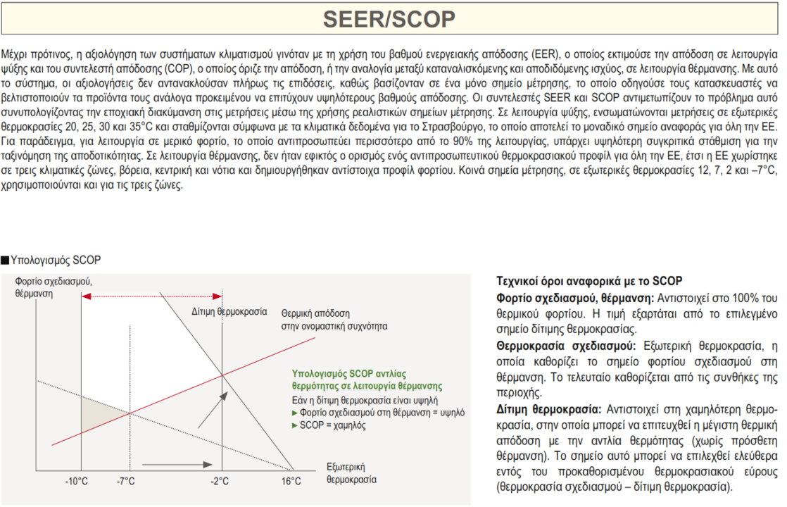

Μια καλή ανάλυση στα αγγλικά για το πως υπολογίζεται το SCOP :
Στη σελίδα της Toshiba υπάρχουν ωραία γραφήματα που συμπυκνώνουν τα παραπάνω για κάθε μοντέλο της http://ecodesign.toshiba-airconditioning.eu/el/energy-efficiency-lot10/residential
Χμμμμ
Από ότι κατάλαβα, ο υπολογισμός του SCOP είναι αρκετά πιο πολύπλοκος από ότι είχαμε φανταστεί.
Μοιάζει με τον weighted factor υπολογισμό. Η απόδοση πολλαπλασιάζεται με δείκτες κατανομής των ωρών λειτουργίας ανάλογα με την ζώνη πχ στο θερμό θέλω περισσότερη απόδοση εκεί που στατιστικά θα δουλέψει περισσότερο.
Επίσης δεν μας ενδιαφέρει στην Ελλάδα καθόλου το SCOP average μιας και η κατανομή του , δεν συναντάται στη χώρα μας (δεν ξέρω τίποτα Νευροκόπι τι κάνει).
Επίσης βλακείες λέγαμε για μαγείρεμα των αποτελεσμάτων ανάμεσα σε average και warm.
Μπράβο @tzomatzi. Ωραίο εύρημα.

Δηλαδή πως μπορεί να δικαιολογηθει με λίγα λόγια να χρειάζεται παραπάνω φορτίο στην Θέρμη ζώνη σε σχέση με την μέση ζώνη; Βασικά μπορεί να δικαιολογηθεί; Θα το δω και εγώ όταν ανοίξω υπολογιστή..

Οπως θυμόμουν το Toyo στις οδηγίες έλεγε κάτι για αντιστάσεις μέσα οπως αντίστοιχα έχει και το nemesis pro. (απο εκει ειναι το αποσπασμα απο τεχνικο manual inventor nemesis pro.
Ας πούμε το 7.1, τι να κανει αραγε.. λέει οταν η θερμοκρασία εξωτερικου περιβάλλοντος ειναι κάτω απο --5C ,ο συμπιεστής σταματάει ενω το "electric heating of compressor" ξεκινάει..
Οταν η θερμοκρασία εξωτερικου περιβάλλοντος ανέβει πάνω απο -2C, τότε το  "electric heating of compressor" σταματάει.
Τι σημαίνει "electric heating of compressor"?  Και γιατί να σταματάει την λειτουργία του ο συμπιεστής για να παίξει αυτό;

Είναι οι αντιστάσεις του συμπιεστή που προφανώς υπάρχουν. Ενεργοποιούνται από -2 και κάτω.
Μας ενδιαφέρει και το average στη βόρεια Ελλάδα.

Άρα και επίσημα (δεν το είχα ποτέ προσέξει στον χάρτη) βόρεια Ελλάδα είναι πράσινη ζώνη άρα average! Άρα δεν είναι Α+++ το κλιματιστικό μου μόνο Α+, θέλουν και επίσημα κυνήγι όσοι μας προμοταρουν για Α+++ τα κλίματιστικα εδώ στα μέρη μας!
