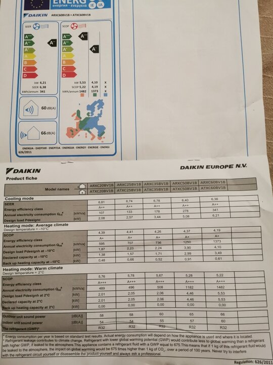

Ενω στο Daikin FTXP60M/RXP60M(πιο ακριβο μοντελο) τα στοιχεια ειναι ως εξης: 20190424161728_40954571.jpeg

Δεν γράφει όμως τις kw στην θερμη ζώνη. Μου κάνει όμως εντύπωση η διαφορά 1000 kw με την ψυχρή ζώνη .
Επεξ/σία από SM81
13 λεπτά πριν, SM81 είπε
Ναι, ειναι τρομακτικη διαφορα και δεν ξερω πως διακιολογειται...εκτος αν μιλαμε για τυπογραφικα λαθη.....
13 λεπτά πριν, CorumD είπε
θα έχει ιδιαίτερα χαμηλό φορτίο σχεδιασμού στην Θέρμη ζώνη :) σε σχέση με την μέση ζωνη οπως τα Toshiba/Fujitsu
Αν κάνεις τον υπολογισμό ανάποδα μπορείς να βρεις το φορτίο σχεδιασμού :)
