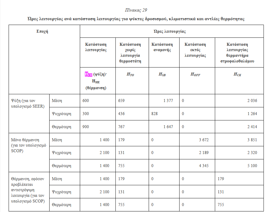

τις 1400 ώρες λειτουργίας που τις έχεις δει;

Δεν μπορω να το βρω το pdf (ελεγε 1400 ώρες θερμη/μέση ζώνη, παραπάνω ώρες δεν θυμαμαι ποσες 2100? για κρύα ζώνη, ενω στην ψύξη 350ώρες) αλλα π.χ. δες εδω https://studioklima.gr/images/009-mitsubishi-pdf/StudioKlima_MSZ-HJ_Catalogue_af.pdf
η οπως λέει η Toyotomi : http://www.toyotomi.gr/el/Suchnes-erotiseis
Μπορώ από την ετήσια κατανάλωση (kWh/a) να υπολογίσω τι καίει το κλιματιστικό μου ανά ώρα (kW/h);
Η ετήσια κατανάλωση ψύξης βασίζεται σε 350 ώρες λειτουργίας, ενώ για τη θέρμανση, στη μέση και θερμή ζώνη σε 1400 ώρες λειτουργίας. Διαιρώντας την ετήσια κατανάλωση με τις αντίστοιχες ώρες , προκύπτει ένας μέσος όρος κατανάλωσης ανά ώρα (kw/h) στη λειτουργία ψύξης και θέρμανσης.
Και μάλιστα το pdf έλεγε για συνεχόμενες ωρες λειτουργίες, που είναι και το ολο ζουμι σε αυτα που λεμε..  Θα το βρω και θα το βάλω
78)   «ενεργός κατάσταση»: η κατάσταση που αντιστοιχεί στις ώρες κατά τις οποίες υπάρχει ψυκτικό ή θερμαντικό φορτίο στο κτίριο και είναι ενεργοποιημένη η λειτουργία ψύξης ή θέρμανσης από τη μονάδα. Η κατάσταση αυτή επιτρέπεται να περιλαμβάνει κύκλους έναρξης/παύσης λειτουργίας της μονάδας, ώστε να επιτυγχάνεται ή να διατηρείται η απαιτούμενη θερμοκρασία εσωτερικού χώρου·
Δεν  ξέρω μπερδεύτηκα, αρα μαλλον δεν ισχύουν τα προηγούμενα.
και το εγγραφο μαλλον ειναι : https://eur-lex.europa.eu/legal-content/EL/TXT/?uri=CELEX%3A32016R2281
