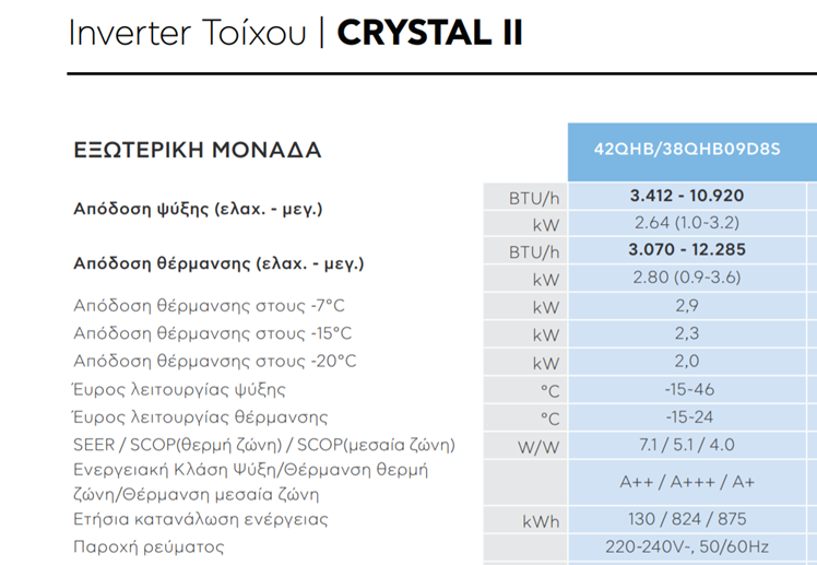

7 ώρες πριν, Rnd1978 είπε
Εάν έχει τον κανόνα 42.. τότε στην επιθυμητή 30C ίσως δεις τo minimum 3070 btu , λογικά όσο πιο υψηλή επιθυμητή θερμοκρασία έχεις ως στόχο τόσο πιο πολύ θα πέφτει η ελάχιστη στιγμιαία κατανάλωση..
μάλλον είναι απλό στις μέρες μας να πετύχεις την 5.1 επίδοση
Οσο για αυτο οταν βλέπω οτι το φορτίο σχεδιασμού στην θερμή ζωνη να  είναι ΠΑΡΑΠΑΝΩ απο το φορτίο σχεδιασμού στην μέση ζώνη δεν έχει και πολυ νόημα το SCOP (τουλάχιστον για μένα) που παρουσιάζεται..
π.χ. το δικό σου Carrier Crystal II 9
Μέση ζώνη  ( Θερμοκρασίες περιβάλλοντος : -7C ,2C, 7C ,12C )
2.5kW φορτίο θέρμανσης την ώρα (τόση ζέστη χρειαζόμαστε την ώρα)
2.5 * 1400 (συνολικά ώρες θέρμανσης) = 3500kW θέρμανση το έτος
"Πραγματικά" εκαψε 875kW ,άρα το SCOP = 3500/875 = 4
Θερμή ζώνη ( Θερμοκρασίες περιβάλλοντος 2C, 7C ,12C )
3.0kW φορτίο θέρμανσης την ώρα! (τόση ζέστη χρειαζόμαστε την ώρα)
3 * 1400 (συνολικά ώρες θέρμανσης) = 4200kW θέρμανση το έτος
"Πραγματικά" εκαψε 824kW,άρα SCOP = 4200/824 = 5.09
Πόσο ρεαλιστικό ειναι το 2 σε σχέση με το 1? ΑΝ ηταν λιγότερο το φορτίο σχεδιασμού στην θερμη ζώνη εκει ναι, έχει νόημα το νουμερο SCOP..
(Τα έγραψα αναλυτικά ώστε να δουν και οι υπόλοιποι πως υπολογίζεται και τι είναι το SCOP)
Εκανα και τον ίδιο υπολογισμό στο διάσημο Finlux μας το 18000btu . To SCOP του είναι 4.39 και όχι 4.65 που έχει το ετικετάκι.
*προσπαθησα να δω και του 24000btu αλλα το ετικετάκι είναι θολο και δεν βλέπω τα νούμερα)
2.5kW φορτίο θέρμανσης την ώρα (τόση ζέστη χρειαζόμαστε την ώραΝομίζω το σωστό είναι ότι τόση θερμική ισχύ αποδίδει στις δεδομένες συνθήκες (δηλαδή 8530 btu/h)
2.5 * 1400 (συνολικά ώρες θέρμανσης) = 3500kW θερμική ισχύ το έτος.
Όμως για να πετύχει αυτό το έργο καταναλώνει "Πραγματικά" 875kW ,άρα το SCOP = 3500/875 = 4
Το ίδιο μηχάνημα στη
Θερμή ζώνη ( Θερμοκρασίες περιβάλλοντος :  2C, 7C ,12C )
3.0kW φορτίο θέρμανσης την ώρα! τόση θερμική ισχύ αποδίδει στις δεδομένες συνθήκες (δηλαδή 10236 btu/h)
3 * 1400 (συνολικά ώρες θέρμανσης) = 4200kW θερμική ισχύ το έτος
Όμως για να πετύχει αυτό το έργο καταναλώνει "Πραγματικά" 824kW, άρα SCOP = 4200/824 = 5.09
Έτσι το καταλαβαίνω εγώ οπότε είναι λογικό σε ευνοϊκές συνθήκες να ανεβαίνει η αποδιδόμενη θερμική ισχύς και κατά συνέπεια το SCOP.
2 ώρες πριν, tzomatzi είπε
Το ίδιο πράγμα λέμε ,δεν το διατύπωσα σωστά.Αρα το λιγ που μπορεί να αποδόσει στην μέση ζώνη  αν δουλεύει συνέχεια το κλιματιστικό Carrier 9,είναι 8530 btu/h . Ενώ το λιγότερο φορτίο που μπορεί να αποδόσει το ίδιο κλιματιστικό στην Θέρμη ζώνη είναι 10236btu/h.
Ενώ το Shorai που έχει 2.3kW στην Θέρμη ζώνη μπορεί να βγάλει 7847btu/h.
Βάζω την λεξη λιγότερο ,για να τονίσω ότι δεν χρειάζεται παραπάνω θέρμανση /ισχύς στην ΘΕΡΜΗ ζώνη (σε σχέση με την μέση ζώνη) και το SCOP υπολογίζεται με παραπάνω ισχύς από ότι πραγματικά χρειαζόμαστε επειδή μερικά κλιματιστικα δεν μπορούν να ρίξουν ικανοποιητικά την απόδοσή τους σε αυτήν την ζώνη. Άρα αυτο το SCOP είναι πλασματικό (αφού υπολογίζεται σε συνεχόμενες ώρες λειτουργίας και όχι με on/off συμπεριφορά). Ενώ σε κάποια άλλα που είναι λιγότερο το φορτίο(θερμική ισχύς) στην Θέρμη ζώνη σε σχέση με την μέση ζώνη είναι πιο ρεαλιστικό/αληθινό το SCOP τους.
Επεξ/σία από Rnd1978

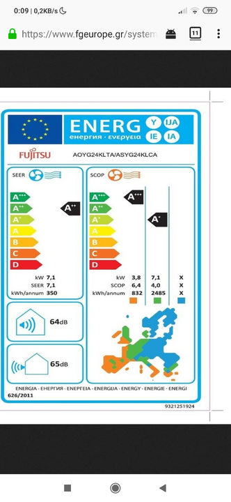

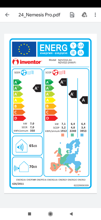

Χμμμ, δηλαδή μάλλον βγήκε λαυράκι;
Αν ένα κλιματιστικό έχει μεγαλύτερο φορτίο σχεδιασμού σε θερμό από average τότε είναι ινβερτερ β, ενώ αντίθετα είναι σωστό ινβερτερ;
Πχ nemesis pro
Screenshot_2019-10-25-00-08-29-486_com.google.android_apps_docs.png.cb393ca91e92951be05079be51a44492.png
Έναντι ASYG
Screenshot_2019-10-25-00-09-41-826_org.mozilla.firefox.png.b3df88116cf5fe13038a244a3e63ffb6.png
Το ίδιο και το shorai premium.
Επεξ/σία από liakjim
8 ώρες πριν, liakjim είπε
Πχ nemesis pro
Έναντι ASYG
Πιθανόν ναι.. ! ( όπως εμεις ορίσαμε Inverter ,και Inverter β ) και μιλάμε πάντα για την θερμή ζώνη (που ανήκει η Ελλάδα). Το ίδιο το μηχάνημα μπορεί να είναι "σωστό" Inverter στην μέση ζώνη. Ενα άλλο σενάριο θα μπορούσε να είναι και μια ένδειξη σχετικα με τον κανόνα του 42C.
Και τα Mitsubishi Οπως π.χ. SRK71ZR-S
H το LG Art Cool Mirror AC18BQ  (να εχουμε μια ποικιλία απο μάρκες δεν είναι μονο αυτα τα τρια ονοματα κατασκευαστών )
H το Haier Tundra Green AS50TDBHRA
Επίσης τα Toshiba Mirai που όσο θυμάμαι δεν εχουν twin rotary έχουν φορτίο μικρότερο σην θερμή ζωνη σε σχέση με μέση ζώνη.(αρα δεν ειναι αποκλειστικό προνόμιο των twin rotary συμπιεστών)
