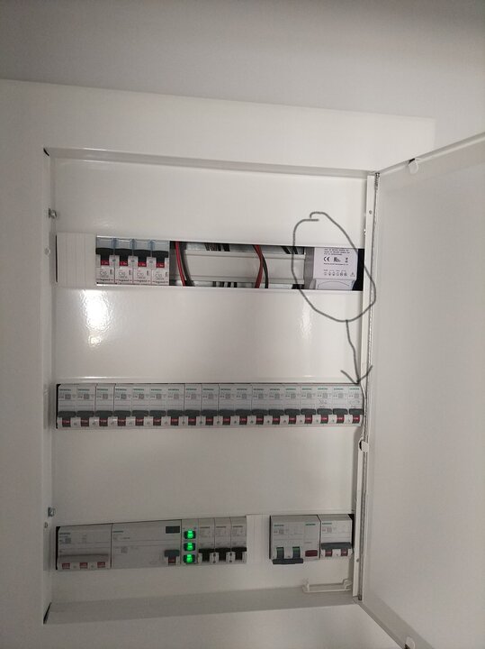

Το GE Prime+ το 24αρι (20μέσα - 23ζητούμενη-Fan Auto) ξεκινάει στα 1500+W και μετά από κανένα τέταρτο σηκώνει περσίδα και πέφτει στα 850 με χαλαρό αερα. (Πριν μια εβδομάδα έκανε ο Θεός και έβαλα το Sonoff pow στον πίνακα)

Το sonoff το έχει βάλει μαζί με την ασφάλεια στον πίνακα ...? Έχεις καμία φωτογραφία.
αν το λέω καλά... "γεφυρώνει" την ασφάλεια που είναι η γραμμή για το 24άρι με το sonoff...
@smav82 Εδώ είσαι...  εβγαλα το πλαστικό προστατευτικό να φαίνεται και το sonoff
