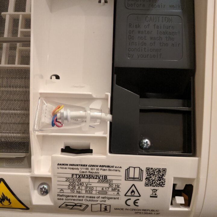

Μιας και δεν άντεξα τόσες μέρες να το βλέπω κλειστό το κουτί, τσέκαρα να δω την υποδοχή WiFi και έχει το καλώδιο έτοιμο για να συνδέσουμε μόνο το Module.

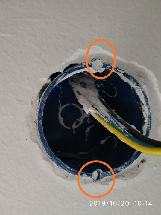

Στις 18/10/2019 στις 11:44 ΜΜ, Lennox είπε
@christakos07
Δεν βλέπω δοντάκια αλλα μπορέι να μπει σε κουτί τοιχου τυπου γυψοσανίδας που έχει περιμετρικές βίδες στηριξης του πλαισιου. Βλέπε Legrand. Για μένα κορυφαία ηταν τα JUNG. Άκαμπτα, κουμπώνουν σε σειρα, πολύ σκληρο πλαστικό και με αλλαγη των βιδών στήριξης μπορείς να βγείς έξω πολύ.
Εδώ θα βιδωσει
Επειδή ήταν υγρό ακόμη δεν βάλαμε το μπριζακι
Μου είπε όμως πως δεν μπαίνει συνήθως το 24αρι σε μπριζα
Ισχύει;
