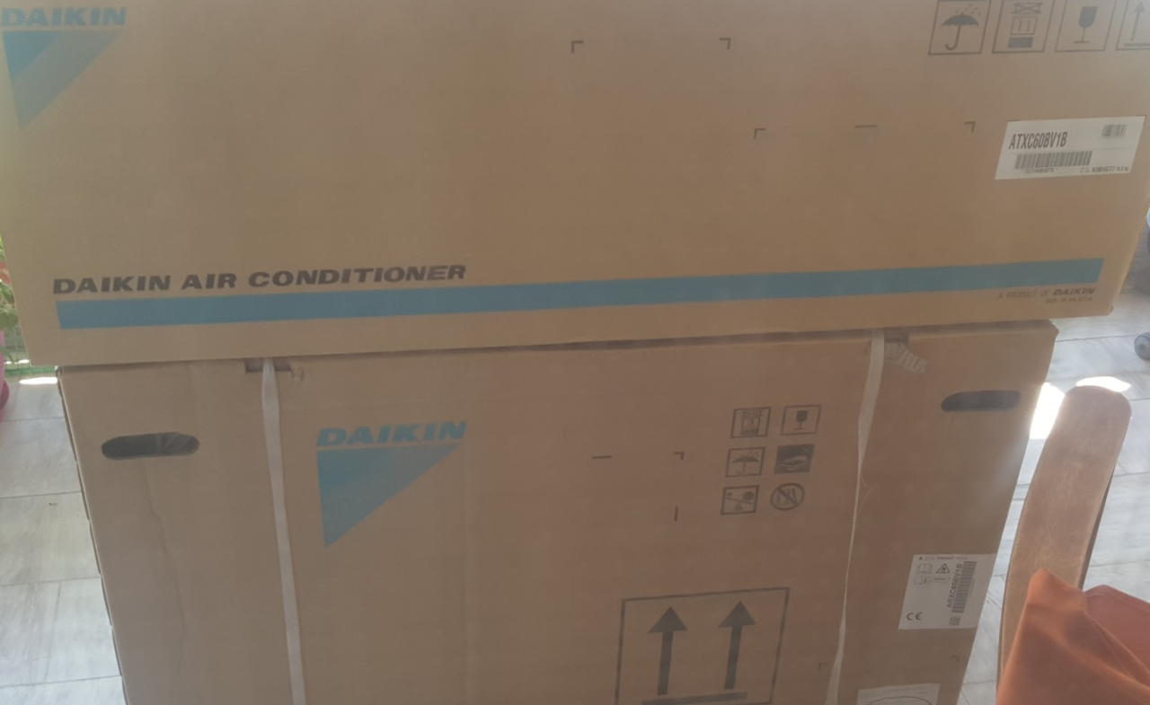

Φρέσκια εγκατάσταση ενός Daikin ATXC60B. Κύρια εντύπωση οτι "φτύνει" τον αέρα στα 10 μέτρα πολύ εύκολα και αθόρυβα.
Αναμένοντας τα πρώτα κρύα :)

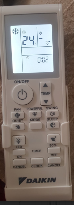

Σούπερ τηλεχειριστήριο,και από εμφάνιση ωραια η εσωτερική μονάδα :)

Επιτέλους και ένα μεγάλο Daikin στο φόρουμ!!!!
Καλοδούλευτο!!!

Γιατί έχει δύο κουμπιά cancel το χειριστήριο ;🤔
