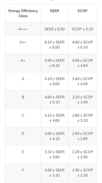

10 λεπτά πριν, Shalerin είπε
Όσο για το Shorai αυτό κοιτάω και εγώ,αλλά ξέρεις που γέλασα ; Στον κατάλογο της Ελλάδας, το δείχνει ως Ζέστη Α+++ και Ψύξη Α++ ενώ στο EU Site και Certification είναι Α++ και Α+ αντίστοιχα (μέχρι και το Skroutz το έχει σωστά).
Εξαρτάται αν βλέπεις average ή warm που έχουμε στην Ελλάδα.
Άρα το shorai είναι όντως Α++/Α+++.

10 λεπτά πριν, liakjim είπε
Screenshot_2019-09-24-15-34-35-821_org.mozilla.firefox.png.583f6d31789ef59a1d9302736c31c688.png
Αν καταλαβαίνω καλά, αν το SEER νούμερο και το SCOP είναι μεγαλύτερα από αυτά στην κλίμακα του Energy σημαίνει , ότι το κλιματιστικό πληρή της προδιαγραφές για Α+++/Α++ αντίστοιχα;

2 λεπτά πριν, Shalerin είπε

Είπαμε ότιδήποτε βλέπω νούμερο άνω της κλίμακας που με είπες σημαίνει Α3 ?

21 λεπτά πριν, Shalerin είπε
O πίνακας έχει εύρη απόδοσης. Αν είναι ανάμεσα σε κείνο και σε τούτο είναι τάδε.
Άρα ακόμα και το :
https://www.skroutz.gr/s/18742804/Toshiba-Shorai-Premium-18J2AVRG-E-18J2KVRG.html
Εφόσων το SEER είναι κάτω από το 8.5 ,σημαίνει ότι είναι Α2 και όχι Α3 ,καθώς το Α3 θα έπρεπε να έχει 8.5 και πάνω εφόσων η κλίμακα γράφει >

5 λεπτά πριν, Shalerin είπε
Άρα ακόμα και το :
  • Βαθμός ενεργειακής απόδοσης (SEER) 7.30
  • Βαθμός θερμικής απόδοσης (SCOP) 5.80
Ναι, είναι Α++ ψύξη και Α+++ θέρμανση.
