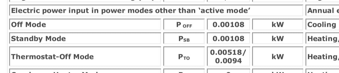

5 λεπτά πριν, liakjim είπε
Λέει σε ένα σημείο Thermostat-off mode  5 Watts . Αν και δεν καταλαβαίνω τι ακριβώς εννοούν  ,  μην ξεχνάμε ότι τα wattομετρα έχουν και μια απόκλιση στην μέτρηση τους .  Έχει σημασία η απόκλιση του οργάνου του @smav82 !
