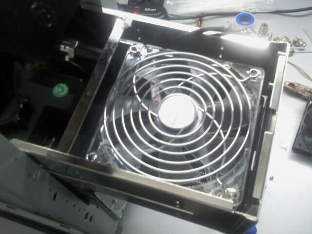

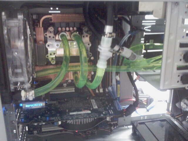

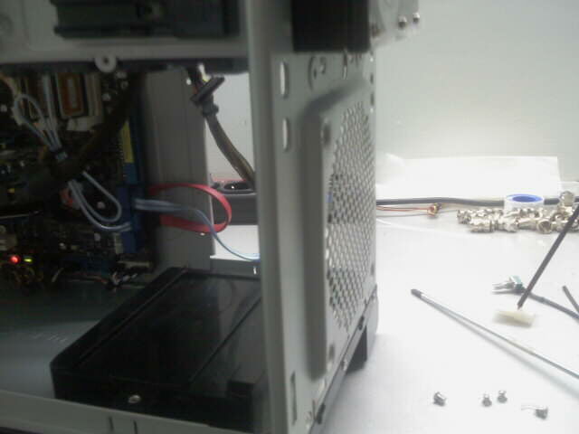

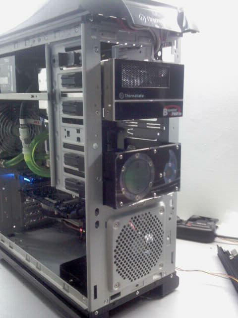

Στο μηχάνημα πέρα από ενσωματωμένο ψυγείο που έχει το bigwater στο 2U Bay έχω τοποθετήσει και ένα 2ο ψυγείο στο μπλοκ στο πίσω μέρος μαζί με ένα 2ο 2U ρεζερβουάρ.
Ο ανεμιστήρας που υπάρχει πανω στο ψυγείο του bigwater μαζί με το εμπρός κάτω ανεμιστήρα της πρόσοψης πήραν δρόμο λόγω db.

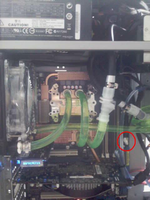

Στο θέμα της αντλίας επειδή ο σκοπός μου δεν είναι η κορυφαία απόδοση έτσι αποφάσισα να ρίξω στροφές στην αντλία.
Η σύνδεση που είχε ήταν 4pin molex για τροφοδοσία και ένα 3pin μόνο για το monitoring των στροφών. Έτσι πολύ απλά πάνω στο 3pin του μονιτορ πέρασα την τροφοδοσία ρεύματος και 'κουμπωσε' πάνω στη μητρική.
Η αντλία λειτουργεί νορμαλ στις 2500-2600 στροφές, τη ρίχνω από το BIOS της ASUS στις 2000 στροφές και ξαφνικά..... η απόλυτη ηρεμία! :-)

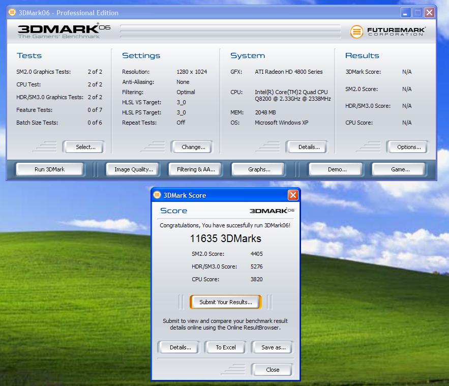

και ένα 3DMARK 06 με τη 4850 και όλα στοκ...
Επίσης βλέπω πολλές φορές πολλοι να γράφουν ότι η 4850 χτυπά τις 9800GTX/GTX+ αύριο θα ανεβάσω και αποτέλεσμα με την 9800GTX+ για τους ''Mythbusters''...:rolleyes:
