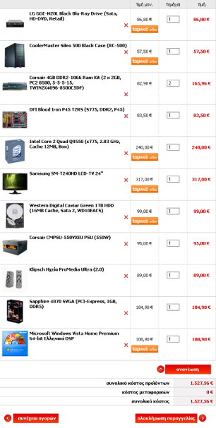

astan Δημοσ. 3 Ιουνίου 2009 Δημοσ. 3 Ιουνίου 2009 Μετά από χρόνια συνύπαρξης με ένα σαράβαλο που μου κάνει δυσάρεστο το κάψιμο μπροστά από την οθόνη είπα και εγώ να πάρω καινούριο τώρα που έχω τα λεφτά. Με ενδιαφέρει κυρίως για ιντερνετ μουσικη και ταινίες. Παιχνίδια σπάνια παίζω. Αυτό που στην ουσία με ενδιαφέρει είναι ένα μηχάνημα που να μπορεί να κάνει τις όχι και ιδιαίτερα απαιτητικές εφαρμογές μου χωρίς καθυστέρηση, χωρίς να κολλά το σύμπαν αν δουλεύει το Kaspersky scan, να σηκώνει χωρίς εμπόδιο 4-5 εφαρμογές παράλληλα και να μου αφήνει τα περιθώρια ώστε να δουλεύω photoshop η αλλες πιο "βαριές" εφαρμογές αν τυχον θελησω(για χομπι οχι επαγγελματικα). Βλέπω επίσης συχνά ταινίες και εξυπακούεται ότι θα προτιμήσω μια HD αν τη βρω. Μουσική επίσης συχνά χωρίς να θέλω ιδιαίτερα ποιοτικά στανταρ. Κατανοώ ότι όλα αυτά μπορούν κάλλιστα να γίνουν με πιο χαμηλό budget αλλά θέλω τη μέγιστη δυνατή αναβαθμισιμότητα -παιχνιδια δεν παιζω- και όσο το δυνατόν πιο αθόρυβο με όσα διαθέτω. Πρόσπάθησα να κάνω μια σύνθεση αλλα σαν ανίδεος δε νομίζω ότι είναι και η καλύτερη δυνατη... Διαθέτω 1300-1500€ συνολικά(μέσα οθόνη και ηχεία). Διορθώστε με μην πάω και τα σκασω τσάμπα! 1.Δεν έχω καταλάβει τη διαφορά έχουν κουτιά με 50 και 100 € του ίδιου μεγέθους και ίδια μάρκα. 2.Αξίζει τον κόπο για i7; 3.GPU δεν έχω ιδέα τι χρειάζεται 4.Η οθόνη μάλλον δεν είναι και η καλύτερη αναλογικά με τα 1500€ αλλά μου φαίνονται παράλογα ακριβες η μη tn panel.Με βολεύει εξαιρετικα να έχει tv tuner.Αξίζει τον κόπο; 5.Τροφοδοτικό φτάνει; 6.Σκεφτόμουν για ssd αλλα πολλά τα λεφτά...Αξίζει;

BaNcU Δημοσ. 3 Ιουνίου 2009 Δημοσ. 3 Ιουνίου 2009 Πάμε ξανά........ Θα ήθελα κάποιος να προτείνει ενα ανεμιστηράκι για την ψύχτρα, πρέπει να φύγω. Και (συγγνώμη για το 2ο Image) Edit Για Tv tuner http://www.plaisio.gr/product.aspx?product=1151495&HYOTHONESDIAGONIOS=24+inches&isweboffer=1&category=69978102&catalog=23. Συγγνώμη και πάλι και 2χ http://www.plaisio.gr/product.aspx?product=922323&page=2&category=69977823&catalog=20 για τον θόρυβο !
eSATA Δημοσ. 3 Ιουνίου 2009 Δημοσ. 3 Ιουνίου 2009 οχι και 4770 σε 1,5κ συνθεση....και με 24αρα;.... (ας κοψει τον εναν σκληρο{και καλυτερα τον Κ} και παει σε 4870) http://www.plaisio.gr/product.aspx?product=1181416&Manufacturer=Nexus&category=69977823&catalog=20
BaNcU Δημοσ. 3 Ιουνίου 2009 Δημοσ. 3 Ιουνίου 2009 οχι και 4770 σε 1,5κ συνθεση....και με 24αρα;....(ας κοψει τον εναν σκληρο{και καλυτερα τον Κ} και παει σε 4870) http://www.plaisio.gr/product.aspx?product=1181416&Manufacturer=Nexus&category=69977823&catalog=20 Οκ γύρισα..., ναι ευχαριστώ για τη διόρθωση eSATA (), το σύνολο είναι 1400κάτι με την Tv tuner οθόνη, για 4870 http://www.plaisio.gr/product.aspx?product=1161369&catalog=20&page=3&category=69977735&CHIPSET=ATI&MSCSProfile=DCCDF22EB27065BE68B75B7650F4D0E8F960188D53B2F5BE22F756BDD4CEDACE52CBB952C52B72BC6B4064D00F778623E4E2B794291DD29D56C90960F2650BDE0FBAF68FD895234207EEC913174A586253E56879DF4909A4A181F1253BE593CDEEA7EF87865188A4C646FAB79235C18B39430B7537BD8664A11FDD4521A4F487
BaNcU Δημοσ. 3 Ιουνίου 2009 Δημοσ. 3 Ιουνίου 2009 Η LG W2452V-PF έχει tv tuner; Έμ όχι...., έκανα edit άμα δεν το είδες. Προς τί τα bold ?
eSATA Δημοσ. 3 Ιουνίου 2009 Δημοσ. 3 Ιουνίου 2009 Έμ όχι...., έκανα edit άμα δεν το είδες. Προς τί τα bold ? α οκ δε το προσεξα τα bold επειδη το πηρα copy και βαριομουν

nikos21aek Δημοσ. 3 Ιουνίου 2009 Δημοσ. 3 Ιουνίου 2009 Πάμε ξανά........ Θα ήθελα κάποιος να προτείνει ενα ανεμιστηράκι για την ψύχτρα, πρέπει να φύγω. Και (συγγνώμη για το 2ο Image) Edit Για Tv tuner http://www.plaisio.gr/product.aspx?product=1151495&HYOTHONESDIAGONIOS=24+inches&isweboffer=1&category=69978102&catalog=23. Συγγνώμη και πάλι και 2χ http://www.plaisio.gr/product.aspx?product=922323&page=2&category=69977823&catalog=20 για τον θόρυβο ! +1 στη σύνθεση αλλά γνώμη μου είναι ότι μιας και δίνει τόσα λεφτά το παιδί καλύτερα να βάλει την 4850vaporx στα 115€ http://www.e-shop.gr/show_per.phtml?id=PER.510701 Η 4870 είναι υπερβολή από τη στιγμή που δεν παίζει παιχνίδια καν και εντάξει αμα του μείνουν και λίγα χρήματα...δεν θα πάθει και τίποτα.. Επίσης για κουτί όσο καλό και άγιο να είναι το lian-li θα πρότεινα το ELEMENT S της THERMALTAKE σε αυτά τα λεφτά...με 2 θέσεις για ssd σκληρό,θέση για τα καλώδια να μπουν πιο προσεγμένα και imho λίγο ανώτερο κουτί από το lian-li στα λεφτά τους.check it out!
BaNcU Δημοσ. 3 Ιουνίου 2009 Δημοσ. 3 Ιουνίου 2009 +1 στη σύνθεση αλλά γνώμη μου είναι ότι μιας και δίνει τόσα λεφτά το παιδί καλύτερα να βάλει την 4850vaporx στα 115€ http://www.e-shop.gr/show_per.phtml?id=PER.510701Η 4870 είναι υπερβολή από τη στιγμή που δεν παίζει παιχνίδια καν και εντάξει αμα του μείνουν και λίγα χρήματα...δεν θα πάθει και τίποτα.. Επίσης για κουτί όσο καλό και άγιο να είναι το lian-li θα πρότεινα το ELEMENT S της THERMALTAKE σε αυτά τα λεφτά...με 2 θέσεις για ssd σκληρό,θέση για τα καλώδια να μπουν πιο προσεγμένα και imho λίγο ανώτερο κουτί από το lian-li στα λεφτά τους. Για την 4850 VaporX ήθελα και εγώ αλλα δεν μπορούσα να την βρώ στο Plaisio.gr, έτσι πήγα στην 4770 η οποία ήταν λάθος και μετά είπαμε την 4870 η οποία έχει διαφορά περίπου 40 ευρώ με την 4850 .
nikos21aek Δημοσ. 3 Ιουνίου 2009 Δημοσ. 3 Ιουνίου 2009 Καλά λάθος δεν ήταν τίποτα η 4770 απλά μιας και δίνει τόσα λεφτά ας του βάλεις ένα τικ καλύτερη...Την είχε χθές στάνταρ την 4850..! Ας έβαζες καμία nvidia που όπως λέει και το μπαόκι πάνω έχει και το cuda για το ps στα 110-120..Αν δεν παίζει παιχνίδια είναι τσάμπα λεφτά τα 160 της 4870.. ---------- Το μήνυμα προστέθηκε στις 22:31 ---------- Να κάτι από e-shop..Και την 24" οθόνη από πλαίσιο..Κανένα 60€ ακόμη για να το κάνει αθόρυβο και είναι αρχηγός.. ---------- Το μήνυμα προστέθηκε στις 22:33 ---------- Ξέχασα και τον ssd...Βγάζει τον έναν σκληρό και τον παίρνει από το πλαίσιο και αυτόν..
