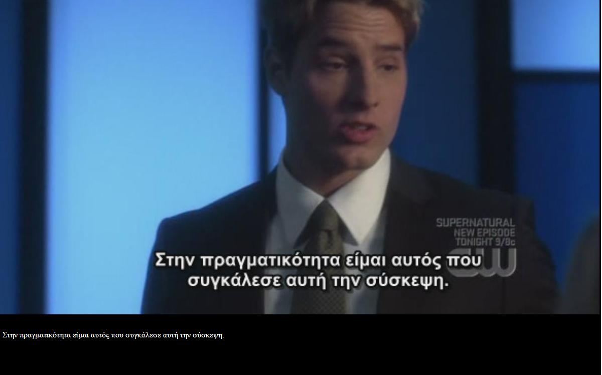

pagratios Δημοσ. 1 Ιουνίου 2009 Δημοσ. 1 Ιουνίου 2009 Πως γίνεται κάθε φορά που παίζω ένα αρχείο με υπότιτλους .srt μου τους βγάζει διπλούς, μία στην ταινία κανονικά και μία στο μαύρο πλαίσιο ακριβώς κάτω από την ταινία με μικρά γράμματα?

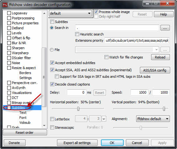

pagratios Δημοσ. 1 Ιουνίου 2009 Μέλος Δημοσ. 1 Ιουνίου 2009 Που είναι η επιλογή subtitles στο ffdshow?

pallicaris Δημοσ. 1 Ιουνίου 2009 Δημοσ. 1 Ιουνίου 2009 Που είναι η επιλογή subtitles στο ffdshow? Θα μπεις μεσα στο "ffdshow video decoder configuration"
parsifal Δημοσ. 1 Ιουνίου 2009 Δημοσ. 1 Ιουνίου 2009 Επίσης, on-the-fly από το εικονίδιο του ffdshow στο system tray (με την προϋπόθεση ότι παίζει κάποιος player και έχει φορτωθεί ο ffdshow)

pagratios Δημοσ. 1 Ιουνίου 2009 Μέλος Δημοσ. 1 Ιουνίου 2009 Ότι δεν έχω ενσωματωμένους υπότιτλους το ήξερα και για να δείτε ακριβώς τι γίνεται επισυνάπτω εικόνα!
Bspus Δημοσ. 1 Ιουνίου 2009 Δημοσ. 1 Ιουνίου 2009 Το ffdshow εχει επιλογη για τη θεση των υποτιτλων στην εικονα. Δεν ειναι απαραιτητο να πεφτουν πανω στους δευτερους υποτιτλους Η θα απεγκαστησεις το αλλο προγραμμα που βλεπει υποτιτλους, η θα ξετικαρεις την επιλογη στο ffdshow. Ονομαζοντας το temp δεν το βλεπει κανενας. Αν ομως προσθεσεις στο τελος του ονοματος κατι ( πχ ενα underscore, πριν το .srt) μπορει να το βλεπει μονο το ffdshow και να μπερδεψεις το αλλο προγραμμα.
