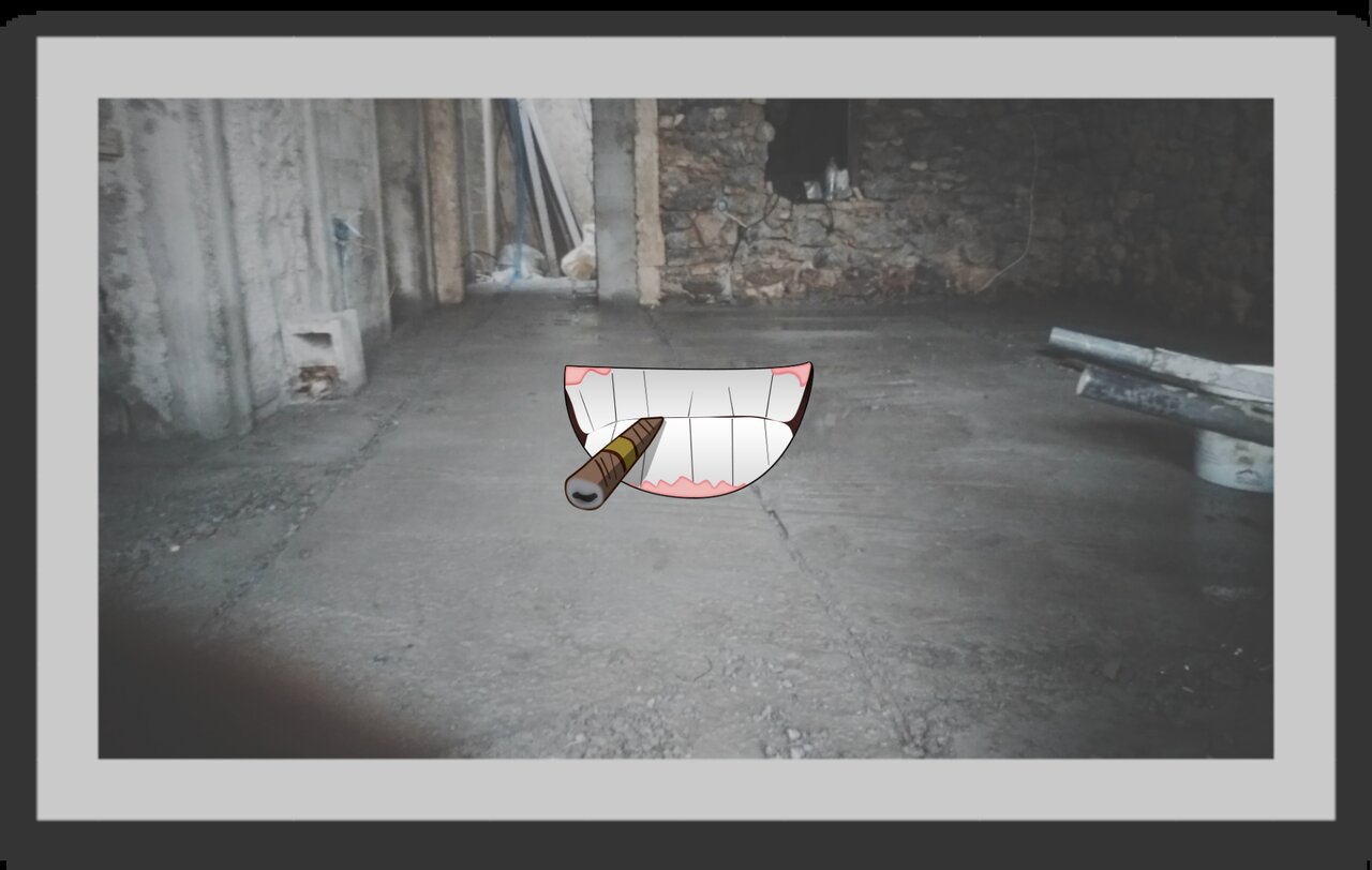

nik416 Δημοσ. 30 Ιανουαρίου 2020 Δημοσ. 30 Ιανουαρίου 2020 (επεξεργασμένο) Παιδιά τελικά την έριξα την πλακα Επεξ/σία 30 Ιανουαρίου 2020 από nik416 1
nik416 Δημοσ. 30 Ιανουαρίου 2020 Δημοσ. 30 Ιανουαρίου 2020 Και ρωτάω παιδιά σε μια πλάκα από μπετο μπορεί να μπει πλακάκι κατευθυαν? Και αν ναι τη υλικό πέρα τις κολλάς χρησιμοποιητε?

ParhsG Δημοσ. 10 Μαρτίου 2020 Δημοσ. 10 Μαρτίου 2020 Στις 30/1/2020 στις 12:32 ΜΜ, nik416 είπε Και ρωτάω παιδιά σε μια πλάκα από μπετο μπορεί να μπει πλακάκι κατευθυαν? Και αν ναι τη υλικό πέρα τις κολλάς χρησιμοποιητε? Το μονο προβλημα που θα εχεις αν βαλεις και μεγαλα πλακάκια θα ειναι πως δε θα ειναι τελειως ισια επειδη δε νομιζω να ειναι ισια οσο θες η πλάκα. Αν δε γεμισεις με τσιμετοκονία ή κατι ελαφρυ ίσως με κάποιο αυτοεπιπεδουμενο https://www.isomat.gr/product/flowcret-1-10/ να βοηθήσει. Βεβαια αν πάρεις έτιμο θα θες αρκετά σακιά. Μετα βάλε μια κόλλα και θα εισαι κομπλε. Δεν ειναι επαγγελματίας απλά αυτη ειναι η γνωμη μου και μπορει να κανω λαθος. 1
