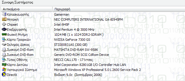

sabolion Δημοσ. 23 Μαΐου 2009 Μέλος Δημοσ. 23 Μαΐου 2009 επειδή δεν τον έχω ψάξει και επειδή δεν ξέρω τι ακριβός έχει το κουτί μου (το κουτί το πήρα έτυμο παλιά όταν δεν ήξερα και πολλά πράγματα για υπολογιστές) πιστεύω αφτί η εικόνα να βοηθήσει

BaNcU Δημοσ. 23 Μαΐου 2009 Δημοσ. 23 Μαΐου 2009 Τώρα για το πόσα δίνω όχι και πάρα πολλά κάτι σχετικά οικονομικό αλλά καλό.Ακούω προτάσεις. Αti 4670 αλλιώς bottleneck.... http://www.plaisio.gr/product.aspx?product=1169718&HYKARTAGRAFIKONMONTELO=HD+4670&category=69977735&catalog=20&MSCSProfile=DCCDF22EB27065BE652B599D02A2B3BD82E5E008D0D14951BC2CB3E72102D5687AD5F1714C0F79C259386000311C419CAF9D060346349C2391119E63CB06C4195436B9F61A39514B10484644F0FBFBCCCCF73F6B419E0E4994B57E6789D91B8AC0504F72D27E5C66B9029434C0468A3F5E176EA52BA3CAF14DD32C5613121AD6 Και άμα το παίρνει η μητρική σου τσίμπα και 1 GB ram.

eSATA Δημοσ. 23 Μαΐου 2009 Δημοσ. 23 Μαΐου 2009 Είδα την κάρτα που μου είπες και έχω κάποιες απορίες1) με 512mb θα είναι αρκετά καλή ώστε να μου παίζει τα παιχνίδια τέλεια. Χωρίς να υπονοώ τίποτα είχα στο μυαλό μου κάρτα 1gb (γιατί τα παιχνίδια βγαίνουν όλο και πιο απαιτητά ) 2) για να μαθαίνω και εγο εκτος από το αν είναι 1gb ή 512 mb τι αλο κιταμε? το αν ειναι 512 ή 1gb το κοιταμε μονο αν εχουμε τερας οθονη...απο οτι υπολογιζω εχεις καμια 17-20...μια χαρα η 512:-) τωρα τι αλλο κοιταμε ειναι μεγαλη ιστορια...η 4670 ειναι αστερι παντως θα σε βγαλει..
d3m0n Δημοσ. 23 Μαΐου 2009 Δημοσ. 23 Μαΐου 2009 Είδα την κάρτα που μου είπες και έχω κάποιες απορίες1) με 512mb θα είναι αρκετά καλή ώστε να μου παίζει τα παιχνίδια τέλεια. Χωρίς να υπονοώ τίποτα είχα στο μυαλό μου κάρτα 1gb (γιατί τα παιχνίδια βγαίνουν όλο και πιο απαιτητά ) Δεν πρόκειται να το χρειαστείς το 1 gb γιατί πρώτον έχεις μικρή οθόνη και δεύτερον θα φας bottlenck γιατί ο επεξεργαστής είναι παλιός και θα σε κόβει... Δεν έχεις πολλές δυνατότητες πάντως με αυτό το pc για αυτό μην περιμένεις τρελές διαφορές.Όπως είπε και ο BaNcU μπορείς να πάρεις και άλλο ένα 1 gb ram.
