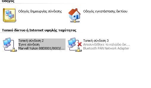

katerina_a_86 Δημοσ. 5 Ιουνίου 2009 Δημοσ. 5 Ιουνίου 2009 Ε ναι βρε, το παρον θεμα λεει για συνδεση ενος υπολογιστη ενσυρματα, και του αλλου ασυρματα.Αρα στο σταθερο σου λογικα θα υπαρχει μονο ενσυρματη LAN συνδεση. εκει θα κανεις τα ιδια που κανεις και στο ασυρματο στο 5ο βημα και μετα Το σταθερό μου εχει ασύρματο modem. Στον σταθερό φαίνονται οι συνδέσεις δικτύου της εικόνας. Να κάνω το ίδιο στην Τοπική σύνδεση 2 με αυτά που θα κάνω στην ασύρματη του Νetbook? Η τοπική σύνδεση 2 δεν είναι για το internet?
pournaras Δημοσ. 6 Ιουνίου 2009 Δημοσ. 6 Ιουνίου 2009 Γενικα αυτο που βλεπεις εσυ σαν τοπικη συνδεση (1,2 κλπ) ειναι και για απλο δικτυο 2 υπολογιστων ειναι και για δικτυο 100 υπολογιστων, ειναι και για ιντερνετ (τα παντα ολα που λεει κι ο μεγαλος). Αυτο που κανει τη διαφορα ειναι οι ρυθμισεις που θα κανεις. Στον οδηγο που εχει πιο πανω, οι IP kai Subnet mask απλα θα δωσουν μια ταυτοτητα στο pc σου, ωστε να ειναι μερος του "δικτυου" (που θα κανεις παρεα με το λαπτοπ). Απο κει και περα, υπαρχουν αλλες 2 ρυθμισεις, μια αυτη της προεπιλεγμενης πυλης, αυτη ειναι η IP απο το μοντεμ-ρουτερ σου, και υποδηλωνει στο pc σου, μεσω ποιας συσκευης θα βγει στο ιντερνετ, καθως και o διακομιστης DNS, που για να μην σου καθομαι και εξιστορω τι ακριβως ειναι, παλι εκει βαζεις την IP του μοντεμ-ρουτερ σου. Βεβαια, στο μεγαλυτερο ποσοστο των ρουτερς που κυκλοφορουν, υπαρχει μια επιλογη που ειναι απο μονη της επιλεγμενη, η DHCP που ειναι χρησιμευει στο να κανει ολα αυτα που σου ειπα πριν αυτοματα (δινει IP, προεπιλεγμενη πυλη και DNS στο καθε pc που συνδεεται πανω του), αλλα αυτο δεν το ξερω ωστε να σου πω με σιγουρια αν το εχει on η off.
