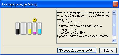

Soulseeker Δημοσ. 18 Μαΐου 2009 Μέλος Share Δημοσ. 18 Μαΐου 2009 Κατάλαβα. Βασικά είναι αυτό που έγραψα στο edit... Είχα κάνει λάθος δυστυχώς. Τόσο καιρό νόμιζα πως το PGI-5BK είναι το φωτογραφικό μελάνι και ότι το CLI-8BK ήταν το "απλό" για κείμενα κτλ Όπως θα δεις και στην εικόνα το PGI έχει στεγνώσει και τώρα δυστυχώς κάνω την άσκοπη χρήση όπως είπες :/ Συνδέστε για να σχολιάσετε Κοινοποίηση σε άλλες σελίδες άλλες επιλογές
