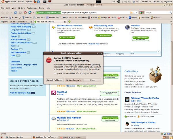

pagratios Δημοσ. 17 Οκτωβρίου 2009 Δημοσ. 17 Οκτωβρίου 2009 βρήκα ένα image και ένα header και τα έκνα reinstall αλλά τα ίδια. Επίσης όταν το ανοίγω μου πετάει το το εξής πρόβλημα(όχι πάντα)
jim_p Δημοσ. 17 Οκτωβρίου 2009 Δημοσ. 17 Οκτωβρίου 2009 Βγαλε τον gnome-keyring daemon απο το να τρεχει με το login στο gnome. System > Preferences > Sessions.
pagratios Δημοσ. 17 Οκτωβρίου 2009 Δημοσ. 17 Οκτωβρίου 2009 Το έκανα αλλά πιστεύω πως φταίει το startup-manager για αυτό που συμβαίνει. αν και το έχω βγάλει έχει επηρεάσει κάτι που δεν ξέρω και πρέπει να το αλλάξω ή να το σβήσω
