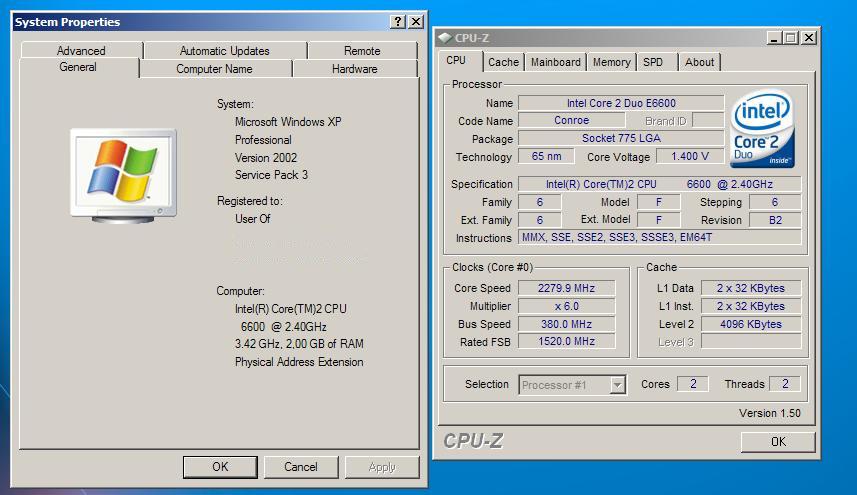

ultraxmode Δημοσ. 27 Απριλίου 2009 Δημοσ. 27 Απριλίου 2009 Γειά σε όλους !!! Εδώ στη δουλειά έχω έναν E6600 στα 2.4GHz .. και τον ανέβασα στα 3.42ghz ανεβάζοντας το FSB στο 380.. με auto όλα τα άλλα.. για δείτε λίγο ρε παιδιά.. τί πιθανότητες δίνεται στο σύστημα να ζήσει ? γιατι φοβάμαι μην καεί ... Οι μνήμες δε.. δεν ξέρω γιατί , αλλά έχουν ανέβει απο 667 σε 950 κοντά.. (μόνο τα clocks άλλαξα.. και τα έβαλα στο 5-5-5-15... Για δείτε κ πείτε μου..
Alexisssss Δημοσ. 27 Απριλίου 2009 Δημοσ. 27 Απριλίου 2009 Το ρευμα το εχεις και αυτο στο auto; Αν ναι κοιτα μηπως παιζει και χαμηλοτερα. Κανενα prime ετρεξες; Τωρα οι μνημες πηγαν 950 γιατι λογο των διαιρετων.
mits@kos Δημοσ. 27 Απριλίου 2009 Δημοσ. 27 Απριλίου 2009 Και να μην το χαμηλώσει, για 65nm μια χαρά ρεύμα είναι. Το τέσταρες το σύστημα? Είναι σίγουρα stable? Χαμηλό ρεύμα για τέτοια συχνότητα στον 6600...
Alexisssss Δημοσ. 27 Απριλίου 2009 Δημοσ. 27 Απριλίου 2009 Να ρε συ. Να τεσταρει για σταθεροτητα και αν μπορει να παιξει σταθερα και πιο κατω(που δεν το νομιζω)γιατι να μην το δουλευει και πιο κατω; Παντως εχεις δικιο οτι ειναι λιγο το ρευμα.
liopyr Δημοσ. 27 Απριλίου 2009 Δημοσ. 27 Απριλίου 2009 Ψιλοχλωμό εώς αδύνατο να παίζει εκεί σταθερά. Τον Ε[email protected] τον είχα με 1,58V (1.55 real), με λιγότερο δεν μου καθόταν με τίποτα.
ultraxmode Δημοσ. 27 Απριλίου 2009 Μέλος Δημοσ. 27 Απριλίου 2009 Παιδιά πάντως όση ώρα δουλεύω τώρα.. παίζει μια χαρά.. δεν έχει κολλήσει .. θερμοκρασίες 39-40 σε idle.. με Zalman 9500 ως ψύκτρα.. ΥΓ : Θα το βάλω να παίξει με Prime Μέχρι αύριο ... να δώ τί γίνεται ε?
Alexisssss Δημοσ. 27 Απριλίου 2009 Δημοσ. 27 Απριλίου 2009 Λογικα με το που θα τρεξεις prime θα φας restart. Τα παιδια πανω ειχαν δικιο οτι το ρευμα ειναι παρα πολυ λιγο. Μολις κοιταξα στην ιστοσελιδα της intel το συνιστωμενο ρευμα και εισαι σχεδον μεσα στα ορια τα οποια θετει η intel. Oποτε αφου ειναι και 65αρης,δεν μασαει αρα δωσε ρευμα
ultraxmode Δημοσ. 27 Απριλίου 2009 Μέλος Δημοσ. 27 Απριλίου 2009 Δηλαδή να το αφήσω στο Auto τελικά, ή να το ανεβάσω lets say... 1.55V? Ξεκίνησα να τρέχω Prime και πήγαινε κανονικά.. δεν ξέρω.. θα το βάλω μετά να τρέχει μόλις φύγω..
phanispal Δημοσ. 27 Απριλίου 2009 Δημοσ. 27 Απριλίου 2009 Καλύτερα όχι στο auto, ακόμα κι αν δεν ασχολείσαι με overclocking.. Επίσης τρέξε ένα memtest γιατί σαν πολύ να έχουν ανέβει μου φαίνεται (ακόμα κι αν χαλάρωσες τα timings).
ultraxmode Δημοσ. 27 Απριλίου 2009 Μέλος Δημοσ. 27 Απριλίου 2009 Και πόσο να το βάλω δλδ ?.. απο πού να ξεκινήσω ?
phanispal Δημοσ. 27 Απριλίου 2009 Δημοσ. 27 Απριλίου 2009 Στο Core Temp λέει πόσο είναι το VID του. Από 'κει και πέρα, όσο χρειάζεται ώστε να είναι σταθερός στην επιθυμητή ταχύτητα.
Alexisssss Δημοσ. 27 Απριλίου 2009 Δημοσ. 27 Απριλίου 2009 Εγω στην θεση σου θα το εβαζα χειροκινητα στο 1.4 Αν περναει το prime δεν υπαρχει λογος να ανεβεις. Ελεγξε και με memtest γιατι οπως λεει και ο phanispal πολυ εχουν ανεβει.
Vatos_locos Δημοσ. 27 Απριλίου 2009 Δημοσ. 27 Απριλίου 2009 Δώστου 1.6 και παίξε στα 3600 με τις μνήμες σου να παίζουν 800 4-4-4-12 αν την παλεύουν εμένα ο 6600 που είχα ίδιο stepping με 1.8 έπαιζε στα 4 stable αν παίξει και είναι σταθερό με Prime/linpack/OCCT η όποιο άλλο θες τότε δοκίμασε να χαμηλώσεις το Vcore μόνο που δεν μας λες ούτε τι board έχεις ούτε τι μνήμες γενικά δεν μας λες πολλά...
john2gr Δημοσ. 27 Απριλίου 2009 Δημοσ. 27 Απριλίου 2009 Με λιγότερο Vcore είμαι εγώ εδώ και τόσα χρόνια στα 3.51Ghz με τον E6600 (stable εννοείται )
phanispal Δημοσ. 27 Απριλίου 2009 Δημοσ. 27 Απριλίου 2009 Νταξ, άμα σου έκατσε τέτοιο κομμάτι, τι να πω..
