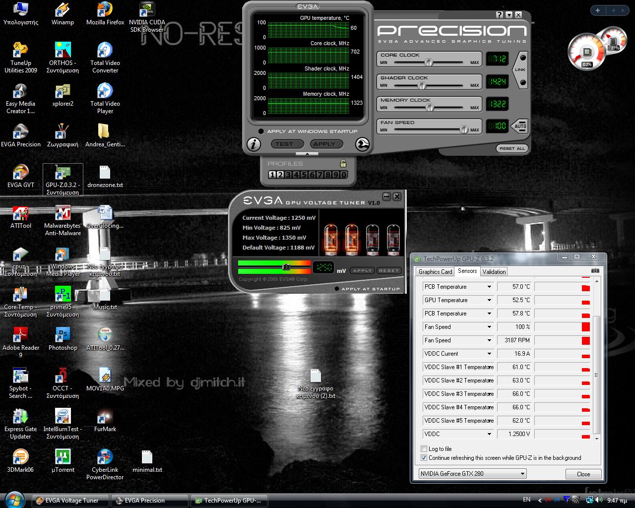

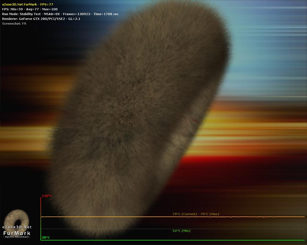

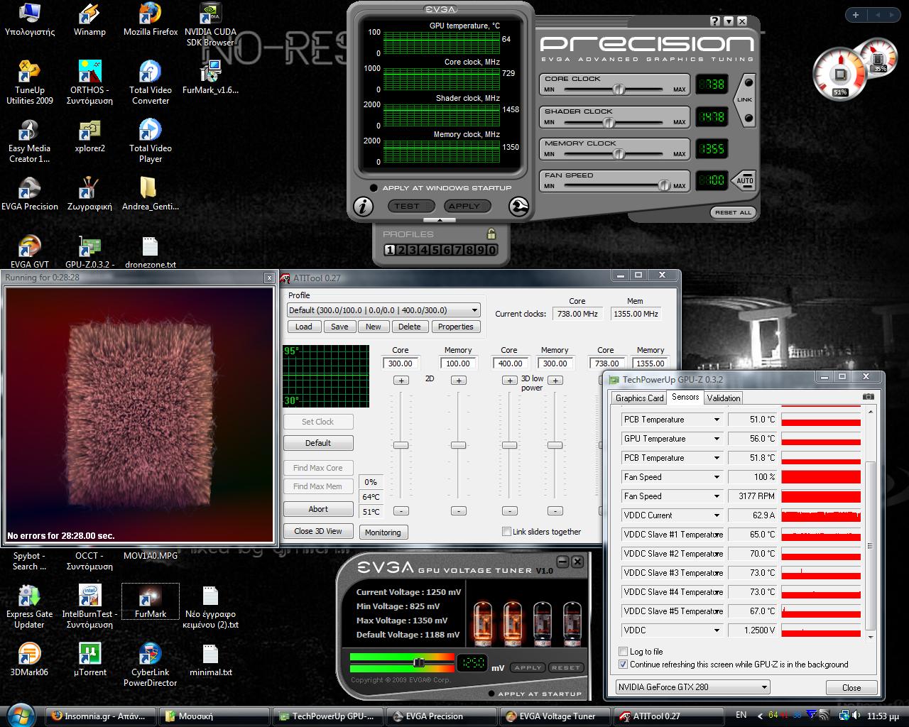

1000 Δημοσ. 27 Απριλίου 2009 Δημοσ. 27 Απριλίου 2009 Όσοι έχετε κάνει overclock στις κάρτες σας χρησιμοποιώντας AtiTool δοκιμάστε να κάνετε stability test με FurMark στους συκγεκριμένους χρονισμούς που έχετε καταλήξει. Η δική μου GTX280 με 1.250v δεν έχει κανένα πρόβλημα να δουλεύει 738/1355/1478 σύμφωνα με το AtiTool. Επίσης περνά άνετα 3DMark. Με FurMark όμως και τους ίδιους χρονισμούς - ρεύμα, τζίφος. BSOD και artifacts. Σταμπλάρισε όταν οι χρονισμοί κατέβηκαν σε 712/1322/1424 (πάντα με 1,250v) Αξιοσημείωτη είναι και η διάφορα στη θερμοκρασία της κάρτας ανάμεσα στα 2 tests. 'Όσοι έχετε όρεξη κάντε test στις κάρτες σας και δώστε αποτελέσματα.

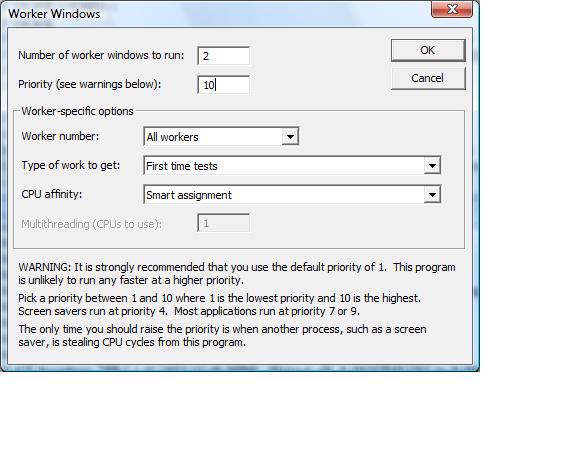

1000 Δημοσ. 27 Απριλίου 2009 Μέλος Δημοσ. 27 Απριλίου 2009 Ώπ.. περίμενε, λες πως το occt σε normal priority σου ανέβασε μεγαλύτερη(!??) θερμοκρασία από το linpack; Πως γίνεται αυτό; Όσον αφορά τώρα το ποιες εφαρμογές. Εγώ σου είπα ήδη μία που μου έκατσε. Επίσης κοίτα τι γράφει το prime95 σχετικά με το priority. Εγώ βασικά επί μονίμου βάσεως τρέχω πάντα στο υψηλότερο επίπεδο για τους λόγους που εξήγησα πρωτύτερα. http://www.ocforums.com/showthread.php?threadid=248225
