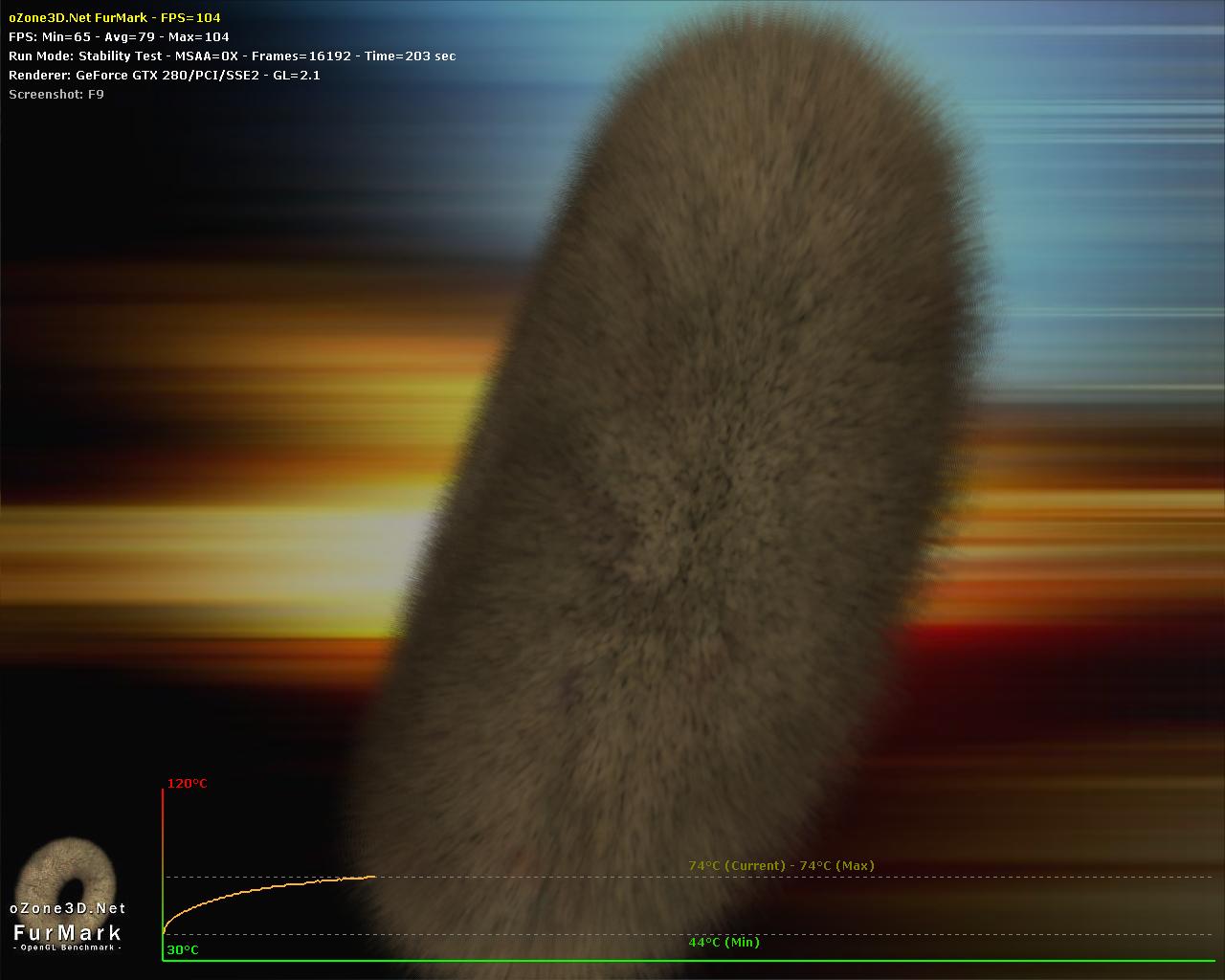

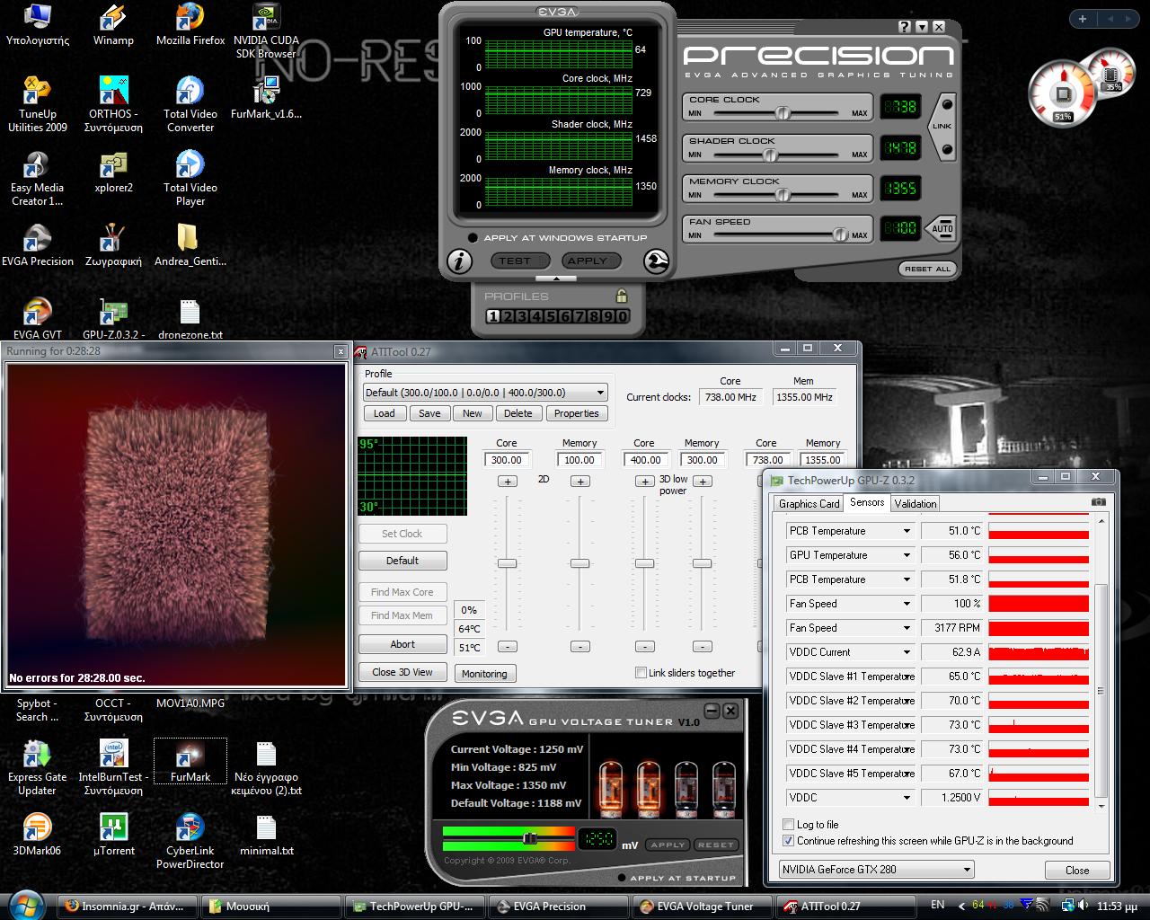

1000 Δημοσ. 26 Απριλίου 2009 Δημοσ. 26 Απριλίου 2009 Εγώ έχω την 280. Με 1,250v και τεστ με AtiTool έχω αυτό το αποτέλεσμα. (εικόνα 1) Με FurMark και τις ίδιες ρυθμίσεις σε stability test τρώω BSOD σε λιγότερο από 1 λεπτό με σφάλμα "nvlddmkm.sys" "0x00000116" Χρησιμοποιώ όμως beta drivers (185.20) και ίσως να παίζει ρόλο.Ίσως και όχι. Πάντως σε googling είδα πως αυτό συμβαίνει κατά κόρον σε vista. http://forums.nvidia.com/index.php?showtopic=25381 ( 113 Pages και άκρη δεν έχει βγει... ) Όπως και να έχει, για να μη συμβεί αυτό πρέπει να ανεβάσω το ρεύμα σε 1.30 Με 1.30 δε τρώω BSOD αλλά στα 3 λεπτά έχω artifacts και η θερμοκρασία είναι 78-80. Σε λίγο θα τεστάρω με περισσότερο από 1.30 να δω αν θα τα καταφέρει. Πόση ώρα πρέπει να τρέξει το FurMark για να αισθανθούμε Ok; (βασικά μαζί του, πρώτη φορά ασχολούμαι απόψε και αυτό με αφορμή το δικό σου post)

1000 Δημοσ. 27 Απριλίου 2009 Δημοσ. 27 Απριλίου 2009 Μεγαλύτερη θερμοκρασία σε παιχνίδι απ' ότι στο AtiTool; Πάει το AtiTool...To AtiTool σε εμένα αν προσέξεις για 20+ λεπτά μου δίνει μέχρι 64 βαθμούς και το FurMark στο 3λεπτο με έχει στους 74.Οπότε standard άντε γεια το AtiTool.
