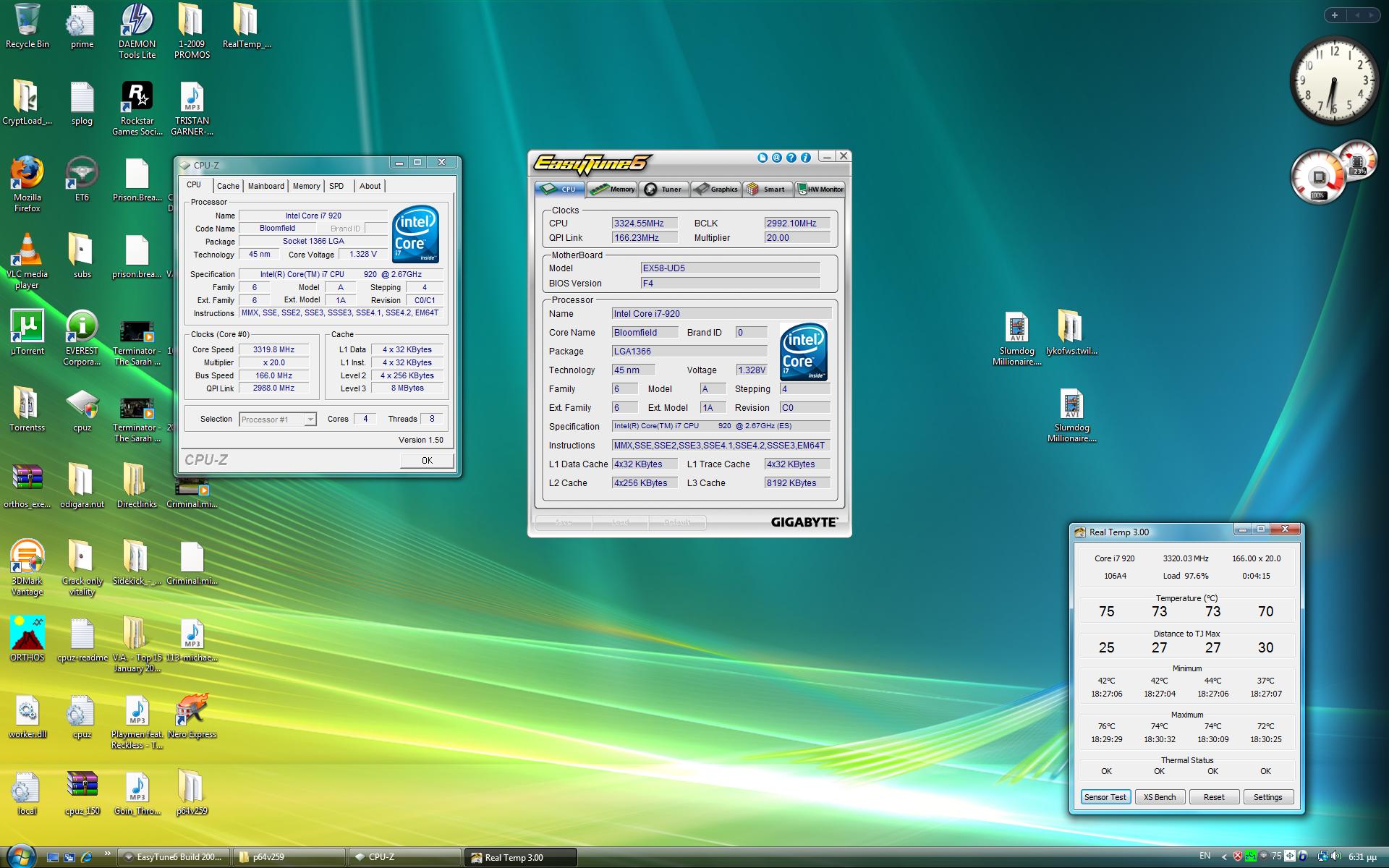

mchrisober Δημοσ. 8 Μαΐου 2009 Δημοσ. 8 Μαΐου 2009 Λοιπον παιδια κοιταχτε τωρα στα 3,3 και παλι χτυπαει 75αρια. επειδη απο τα bios δεν μπορω να κανω print screen πειτε μου την θελετε να μαθετε... Επισης μια απορια, οι μνημες μου ειναι 1666 και εχω βαλλει system memory multiplier 6 και bclk 166. Με system memory multiplier 10 δεν μπαινει στα windows. ΕΙναι φυσιολογικο? Δωστε μου και μια τιμη για Qpi....?? Επισης ολα τα πειραζω μεσω bios.

lthanasis Δημοσ. 8 Μαΐου 2009 Δημοσ. 8 Μαΐου 2009 @mchrisober παιδια τα εβαλα στο 8 τελικα τις μνημες και μου ανοιγει. απο θερμοκρασιες στα ιδια ειμαι περιπου γυρω στους 72 βαθμους στο φουλ.. Τωρα εαν εχετε να προτεινετε καμια καλητερη λυση ή να δωσετε δικες σας ρυθμισεις ποσταρετε να δουμε.
anarxos0 Δημοσ. 8 Μαΐου 2009 Μέλος Δημοσ. 8 Μαΐου 2009 @mchrisoberπαιδια τα εβαλα στο 8 τελικα τις μνημες και μου ανοιγει. απο θερμοκρασιες στα ιδια ειμαι περιπου γυρω στους 72 βαθμους στο φουλ.. Τωρα εαν εχετε να προτεινετε καμια καλητερη λυση ή να δωσετε δικες σας ρυθμισεις ποσταρετε να δουμε. Θα ξεκινησουμε απο την αρχη για να δουμε τι γινεται. Πρωτα θα πας στην αρχη του θεματος και θα ριξεις μια ματια στις σχεσεις και στο πως να διαβαζεις το cpu-z. Θα κατεβασεις το Fast stone capture και θα το ρυθμισεις to file (auto save) Θα πας εδω και θα κοιταξεις οπως σου λενε τα παιδια να τσεκαρεις το prime. επισης στο prime θα πας test- worker windows - priority θα βαλεις 8. Κατεβαζεις το SpeedFan . Αφου τα κανεις ολα αυτα θα ξεκινησουμε να δουμε με στανταρ ρυθμισεις τι θερμοκρασιες βγαζεις και με στανταρ ρυθμισεις μεχρι που φτανεις και με τι θερμοκρασια . Τι κανεις στη συνεχεια. Internet κλειστο. Εαν εχεις ενεργοποιημενη προφυλαξει οθονης θα την απενεργοποιησεις, επισης αλλαγη ρυθμισεων ενεργειας - και τσεκαρεις υψηλες επιδοσεις.. Εαν εχεις εvεργοποιημενο το DES ( το εικονιδιο με το EnergySaver) Θα το απενεργοποιησεις. Μετα: Εναρξη - εκτελεση - και γραφεις msconfig- πας υπηρεσιες και αφου πρωτα τσεκαρεις αποκρυψη ολων των υπηρεσιων της Microsoft οτι θα μενει το κανεις απενεργοποιηση, επισης στη συνεχεια στο φακελο εκκινηση στοιχειων θα κανεις απενεργοποιηση σε ολα. Θα σωσεις και θα σου ζητησει επανεκκινηση. Θα μπεις μεσα στο βιος (del) και θα κανεις Load optimized defaults--y save kai exit ---y κανει επανεκκινηση και ξαναμπαινεις στο βιος και δινεις τις ακολουθες ρυθμισεις. >Halt on : No errors Advanced CPU Features: CPU Clock Ratio ................................ [20x] Intel(R) Turbo Boost Tech .................. [Dis] CPU Cores Enabled ............................ [All] CPU Multi Threading .......................... [Enabled] CPU Enhanced Halt (C1E) ................... [Disabled] C3/C6/C7 State Support .................... [Disabled] CPU Thermal Monitor ......................... [Enabled] CPU EIST Function ............................ [Disabled] Virtualization Technology ................... [Dis] Bi-Directional PROCHOT ..................... [Enabled] Uncore & QPI Features: QPI Link Speed .............................. x36 Uncore Frequency .......................... χ16 Isonchronous Frequency ..................[Enabled] Standard Clock Control: Base Clock (BCLK) Control ................ [Enabled] BCLK Frequency (MHz) .....................133 αυξηση ανα 10, 160 και μετα ανα 5 PCI Express Frequency (MHz) ........... [100] C.I.A.2 [Disabled] Advanced Clock Control: CPU Clock Drive ..............................[800mV] PCI Express Clock Drive ................... [900mV] CPU Clock Skew ............................. [0ps] IOH Clock Skew ............................. [0ps] Advanced DRAM Features: Performance Enhance ...................... [standard] Extreme Memory Profile (X.M.P) ......... [Disabled] System Memory Multiplier (SPD) ........ 8χ DRAM Timing Selectable (SPD) .......... [AUTO] Advanced Voltage Control: CPU Load Line Calibration ................. [Disabled] CPU Vcore ..... 1,2v (στανταρ) QPI/VTT Voltage 1.2v CPU PLL 1.800v MCH/ICH PCIE 1.500v QPI PLL 1.100v IOH Core 1.100v ICH I/O 1.500v ICH Core 1.1v DRAM DRAM Voltage 1.50v DRAM Termination 0.750v [AUTO] Ch-A Data VRef. 0.750v [AUTO] Ch-B Data VRef. 0.750v [AUTO] Ch-C Data VRef. 0.750v [AUTO] Ch-A Address VRef. 0.750v [AUTO] Ch-B Address VRef. 0.750v [AUTO] Ch-C Address VRef. 0.750v [AUTO] Hipet ......................... Enabled Save kai exit Μπαινεις στα win Ανοιγεις SpeedFan και configure - advanced κοιτα τη φωτο που σου δινω και ενεργοποιεις ολους του ανεμιστηρες στο φουλ.(PWM 1, 2 , 3)Θα ανοιξεις το κουτι και θα δεις αν δουλευουν ολοι. Ανοιγεις fast stone , cpu-z δυο φορες ως διαχειριστης (να φαινεται cpu και memory),Διαχειριση Εργασιων ->Επιδοσεις, ET6( κανεις ενα printscreen στα βολτ και μετα το αφηνεις στο μονιτορ )ρεαλ τεμπ και prime(small FFTs) το αφηνεις και τρεχει και οταν τελειωσει printscreen. Προσεχεις τις θερμοκρασιες .Θα πρεπει το ΕΤ6 να λεει κατω απο 40 ενω στο ρεαλ τεμπ κοντα στους 50. Αν ειναι περιπου ετσι ξαναμπαινεις στο βιος και ανεβαζεις το bclk απο 133 σε 143 μονο και τιποτε αλλο. save exit Μεσα win ιδια διαδικασια προσεχοντας θερμοκρασιες .Αυτο θα το κανεις μεχρι το Bclk 160, και οι θερμοκρασιες σου θα πρεπει να ειναι ΕΤ6 κατω απο 50 και ρεαλ τεμπ κατω απο 60. Αν φτασεις με το καλο εως 160 θα αρχισεις να ανεβαινεις ανα 5. Θα τερματισεις κοντα στα 170(ισως και 175).Οταν δεν θα σου βγει το prime μας λες που εισαι. Κοιτα να ανοιξεις ενα φακελο ωστε με το Faststone να παιρνεις αρκετες φωτο.Καθε φορα που τελειωνεις θα πηγαινεις εκει οπου αποθηκευει το προγραμμα θα ανοιγεις ενα φακελο νεο που θα τον ονομαζεις με την συχνοτητα που ηταν και θα βαζεις μεσα οτι φωτο τραβηξες. Αν σε κατι εχεις αποριες ρωτας και συνεχιζεις. Οταν τελειωσεις με O/C ιδια διαδικασια αντιστροφα ,δηλ παλι load optimize defaults για να ξαναφερεις στανταρ ρυθμισεις και msconfig ενεργοποιεις οτι απενεργοποιησες. Αυτο μεχρι να καταληξεις σε ποιες τιμες που θα σταθεροποιθεις για 24/7. Μεχρι τοτε οταν τελειωνεις το O/C πισω σε στανταρ τιμες.
