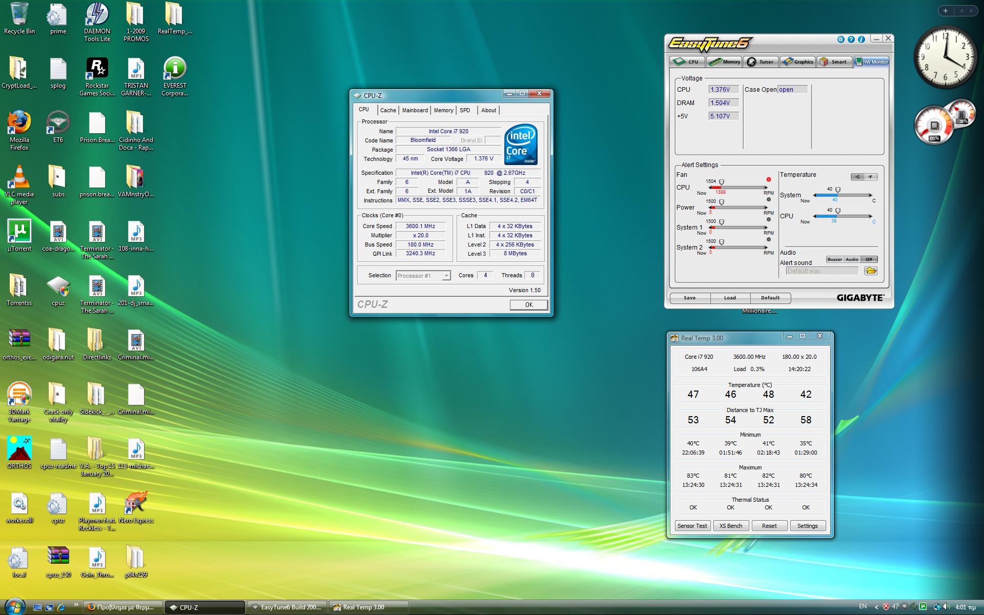

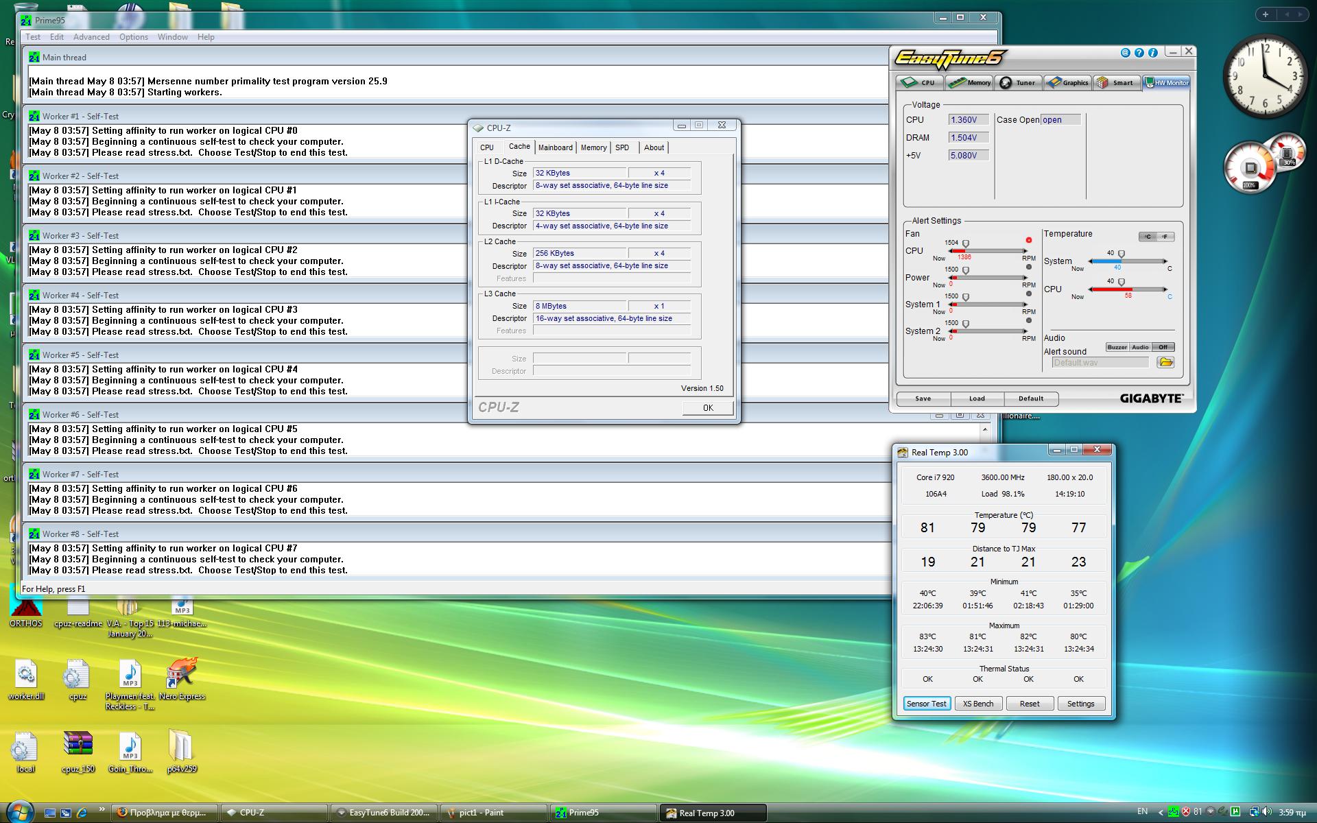

mchrisober Δημοσ. 8 Μαΐου 2009 Δημοσ. 8 Μαΐου 2009 Λοιπον παδια προβλημα με διαφορετικες θερμοκρασιες. Ανοιξα thread προηγουμενος οποτε ριξτε μια ματια για να εχετε γνωση του προβληματος. Αυτες ειναι οι φωτο με τις διαφορες. Bios εχω την F4 εκδοση, μητρικη Gigabyte UD5 και δεν εχω κανενα προβλημα μεχρι στιγμης.
anarxos0 Δημοσ. 8 Μαΐου 2009 Μέλος Δημοσ. 8 Μαΐου 2009 Λοιπον παδια προβλημα με διαφορετικες θερμοκρασιες.Ανοιξα thread προηγουμενος οποτε ριξτε μια ματια για να εχετε γνωση του προβληματος. Αυτες ειναι οι φωτο με τις διαφορες. Bios εχω την F4 εκδοση, μητρικη Gigabyte UD5 και δεν εχω κανενα προβλημα μεχρι στιγμης. To Bclk που ρωτησες ειναι η συχνοτητα ρολογιου του επεξεργαστη. Στα 2,66 Ghz ειναι 133MHz Στην δικη σου περιπτωση ειναι 180 για τα 3,8 Ghz οπου εισαι. Απο μια πρωτη ματια , εαν η ψυκτρα ειναι σωστα τοποθετημενη , φαινεται να ειναι η ταση που δινεις στον πυρηνα . Με δυο λογια να μας πεις πως εφτασες σε αυτο το vcore;
mchrisober Δημοσ. 8 Μαΐου 2009 Δημοσ. 8 Μαΐου 2009 file anarxos0 τον κλοκαρα πρωτα στα 3,2 και αφου ειδα το esay tune οτι μπορουσα να παω παραπανω αφου με επερνε στις θερμοκρασιες τον πηγα στα 3,6. Ακολουθησα εναν οδηγο της Gigabyte για να τον κλοκαρω. Τιμες μπορω να σου δωσω αλλα δεν θυμαμαι την ολη διαδικασια γτ ειναι αρχαριος στο o/c..
anarxos0 Δημοσ. 8 Μαΐου 2009 Μέλος Δημοσ. 8 Μαΐου 2009 file anarxos0 τον κλοκαρα πρωτα στα 3,2 και αφου ειδα το esay tune οτι μπορουσα να παω παραπανω αφου με επερνε στις θερμοκρασιες τον πηγα στα 3,6. Ακολουθησα εναν οδηγο της Gigabyte για να τον κλοκαρω. Τιμες μπορω να σου δωσω αλλα δεν θυμαμαι την ολη διαδικασια γτ ειναι αρχαριος στο o/c.. Κανενας δεν γεννηθηκε ξερολας, για αυτο ειναι τα φορουμ , για να ρωτας και να παιρνεις απαντησεις. Ακολουθησες τον οδηγο της Γιγαμπαιτ που κυκλοφορει για τα 4GHz; ---------- Το μήνυμα προστέθηκε στις 15:02 ---------- Μια ερωτηση ακομα ,στα 3,2 τον κλοκαρες με το αυτοματο του ET6; ---------- Το μήνυμα προστέθηκε στις 15:21 ---------- Εαν πρωτα πατησες μεσα απο το eay tune το κοκκινο κουμπι που λεει 3,2 τοτε ολες σου οι τιμες ειναι υπερτιμημενες και παραπανω απο οσο θα επρεπε, συν οτι προσθεσες πηγαινοντας στα 3,6. Για να δουμε τι εχεις δωσει αν πας στο easy tune -tuner-advnance-voltage 1 Θα μας δωσει τις τιμες που εχεις δωσει στο βιος. ανεβασε αν μπορεις μια φωτο απο αυτο.
