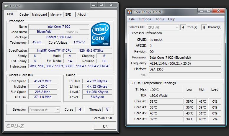

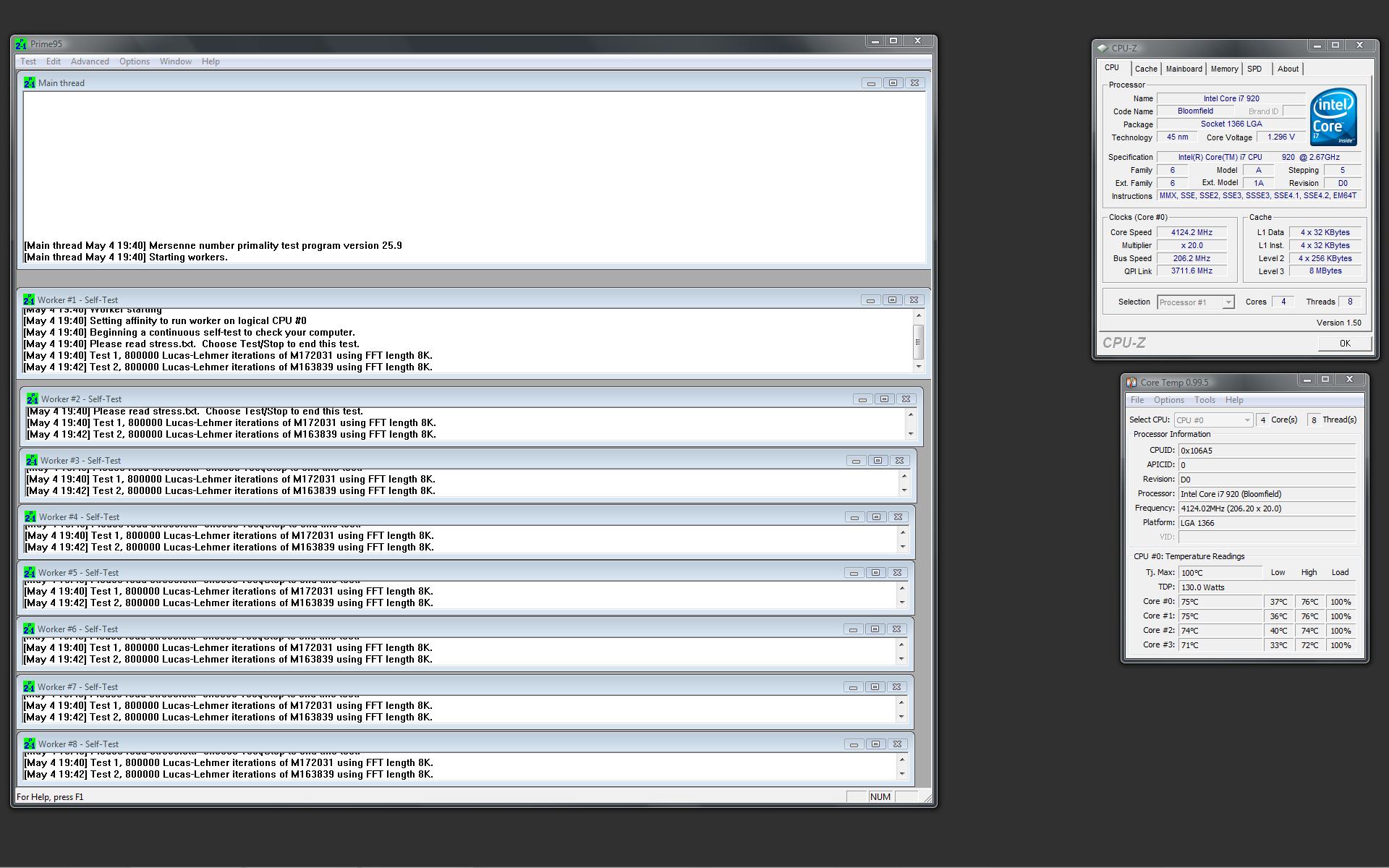

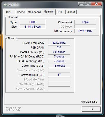

NOPSTRIM Δημοσ. 3 Μαΐου 2009 Δημοσ. 3 Μαΐου 2009 @ anarxos0 Όπως σου υποσχέθηκα... Υπολόγιζε από temps 4πάνω διότι δεν έχω χρόνο να αφήσω prime και άλλο γιατί φεύγω αλλά χθες που το άφησα 1 ώρα τόσο πήγα. Με κρατάει σταθερό σε temps η true black! Βέβαια υπολόγισε ότι δεν έχω clockάρει σωστά αλλά ίσα ίσα για να bootάρω και να benchάρω... έχω δώσει παραπάνω από ότι μου χρειάζεται για να μην χάνω χρόνο... Memory Settings : Auto All Voltage Settings CPU Voltages CPU Core Voltage :+60mv CPU Vdroop Compensation :Enabled CPU VTT (UnCore) Voltage :+140mv 1.8 PPL Voltage Setting :1.85 CPU Clock Amplitude Ctrl :.8 Memory Voltages DRAM Voltage :1.68 CPU Turbo :OFF System Turbo :ON Clock Speed Control Center CPU Bclock (FSB) :206Mhz QPI Link Fast Mode : Enabled QPI Multiplier :x18 QPI Target Speed : CPU Core Multiplier :x20 CPU Core Target Speed :4.1GHz CPU Uncore Multiplier :18 CPU Uncore Target Speed :3717MHz Memory Bus Multiplier :8 Memory Bus Target Speed :1652MHz CPU Clock Skew :0 IOH Clock Skew :0
anarxos0 Δημοσ. 3 Μαΐου 2009 Μέλος Δημοσ. 3 Μαΐου 2009 Σε ευχαριστώ μόνο που θα σε παρακαλέσω, όταν θα έχεις τον χρόνο, να κάνεις ορισμένες διορθώσεις. Είπαμε να γράφουμε την τελική τιμή που δίνουμε μεσα απο το βιος , οπότε εκει όπου εχεις συν(+) να διορθώσεις τις τιμές. Όσο για το Prime καλά θα ήταν να ανέβαζες μια φώτο οπου θα φαινόταν οτι εχει περάσει το τεστ. Και χρωστάς ακόμα το 3,66 για 24/7.
NOPSTRIM Δημοσ. 3 Μαΐου 2009 Δημοσ. 3 Μαΐου 2009 1) Έτσι μου τα δίνει η μητρική έτσι στα βάζω... κανε υπολογισμούς και βρες, δεν ξέρω ακριβώς σε τι αντιστοιχούν... 2) υπολόγιζε ότι σε 3,6 δεν έχω σημαντικές διαφορές, μια και τα μόνα που αλλάζουν είναι qpi + pll 3) Σε 4+ghz για να βγάλω τώρα ένα καλό prime πρέπει να ασχοληθώ και βαριέμαι μιας και δεν το θέλω για 24/7 (βέβαια θα το κάνω αλλά σε άλλη φάση) 4) Μόλις σταθεροποιήσω τα 3,6 λόγο του ότι επειδή bemchάρω συνέχεια βάζω και εδώ ότι θέλω, θα σου στείλω να δεις! Το ξερω οτι ξενερωνεισ αλλα νομιζω πηρες μια γευση απο temps!
