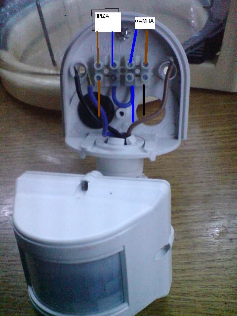

mithrid Δημοσ. 25 Απριλίου 2009 Δημοσ. 25 Απριλίου 2009 μηπως ξερει κανενας πως να συνδεσω μια λαμπα με αυτον τον αισθητηρα? http://i611.photobucket.com/albums/tt197/gponiris/DSC02765.jpg
Evgenios1 Δημοσ. 25 Απριλίου 2009 Δημοσ. 25 Απριλίου 2009 Στο Load βαζεις το ρευμα , και στο αλλο τα ακρα της λαμπας. τωρα που παει το καφε και το μαυρο.. γιατι τα εβγαλες? (Αυτο εκανα στο παρκινκ κατω και ειναι gg)
firewalker Δημοσ. 25 Απριλίου 2009 Δημοσ. 25 Απριλίου 2009 Μάλλον στο καφέ θα πάει η φάση και ο ουδέτερος στο μπλε (όπου φάση και ουδέτερος τα καλώδια από την πρίζα ή την παροχή). Η λάμπα θα πάει το ένα στο μπλε (μαζί με τον ουδέτερο) και το άλλο στο μαύρο. Αν δεν ξέρεις από αυτά άστο για κάποιον άλλο. Το οικιακό ρεύμα μπορεί να είναι ΘΑΝΑΤΗΦΟΡΟ.
firewalker Δημοσ. 25 Απριλίου 2009 Δημοσ. 25 Απριλίου 2009 καπως ετσι? Ναι. Αν δεν ανοίξεις το κουτί να δεις όμως που πάει το κάθε καλώδιο δεν μπορείς να είσαι σίγουρος.
mithrid Δημοσ. 25 Απριλίου 2009 Μέλος Δημοσ. 25 Απριλίου 2009 λοιπον παιδες σας ευχαριστω!το καταφερα.βεβαια,εκει που ελεγε load εβαλα τη λαμπα,οποτε αντεστρεψα και τα καλωδια κατω
