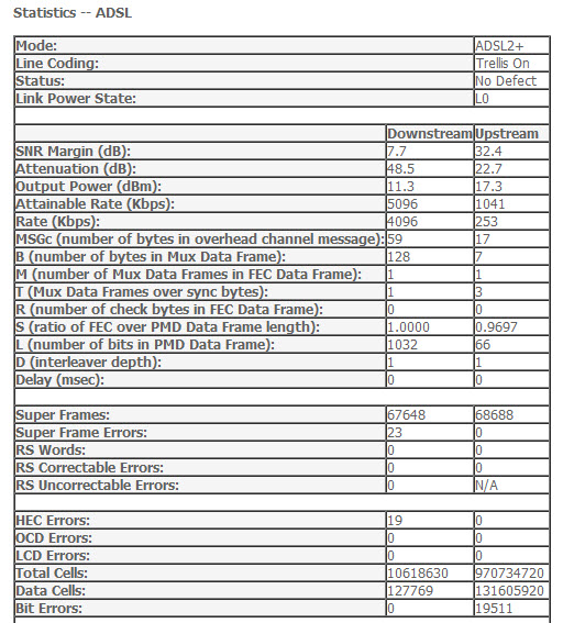

poulinos Δημοσ. 29 Απριλίου 2009 Δημοσ. 29 Απριλίου 2009 a.σκυλι speedtouch.βεβεα σε πολλες περιπτωσεις αμα μια γραμμη ειναι τρελα χαλια μπορει να μην την χανασηκωνει ευκολα.β.οταν κλειδωσει η γραμμη γραψε και στατιστικα.margin attenuation να δουμε τι παιζει και ποσο καλη ειναι.γιατι για διπλασιασμο εργα με την εννοια εργα δεν κανουν.πειραματα στα dslam ναι.και ενα ρουτερ οταν μπουκωνει πηγαινει πιο αργα.δεν χανει την συνδεση.

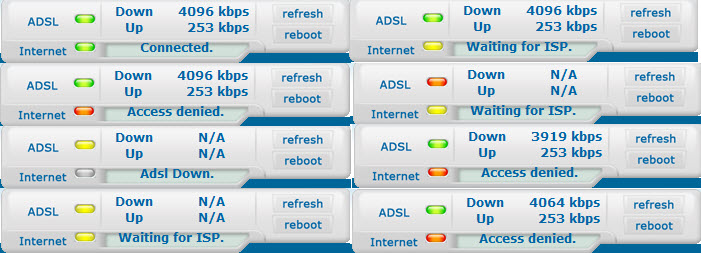

therock Δημοσ. 29 Απριλίου 2009 Μέλος Δημοσ. 29 Απριλίου 2009 Πρωτη εικονα τα πολλα προσοπα του Sagem, ολα τα ξεχωριστα μυνηματα που βγαζει οταν πεφτει. Μερικες φορες συνδεεται και εικονα και σε ταχυτητες κοντα στα 4096 οπως φαινεται και στα τελευτεα δυο κουτακια. Οταν συνδεεται ομως κανονικα κλειδωνει καρφι στα 4096. Δευτερη εικονα τα χαρακτηριστικα.
